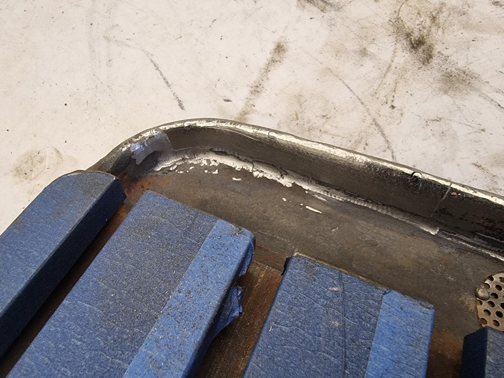

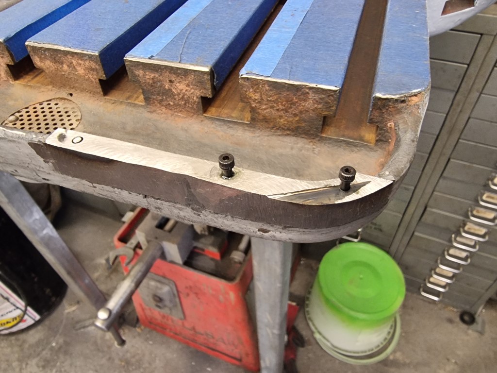

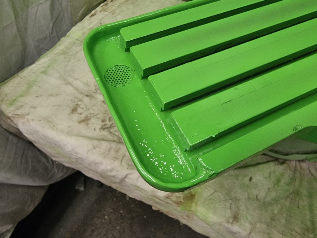

17. 8. 2023, 9:31
Fórum: konvenční frézky
Téma: TOS FN22 - UK
Odpovědi: 83
Zobrazení: 43587
Re: TOS FN22 - UK
Today, I rapaired the table edge.
Dnes jsem opravil hranu stolu
