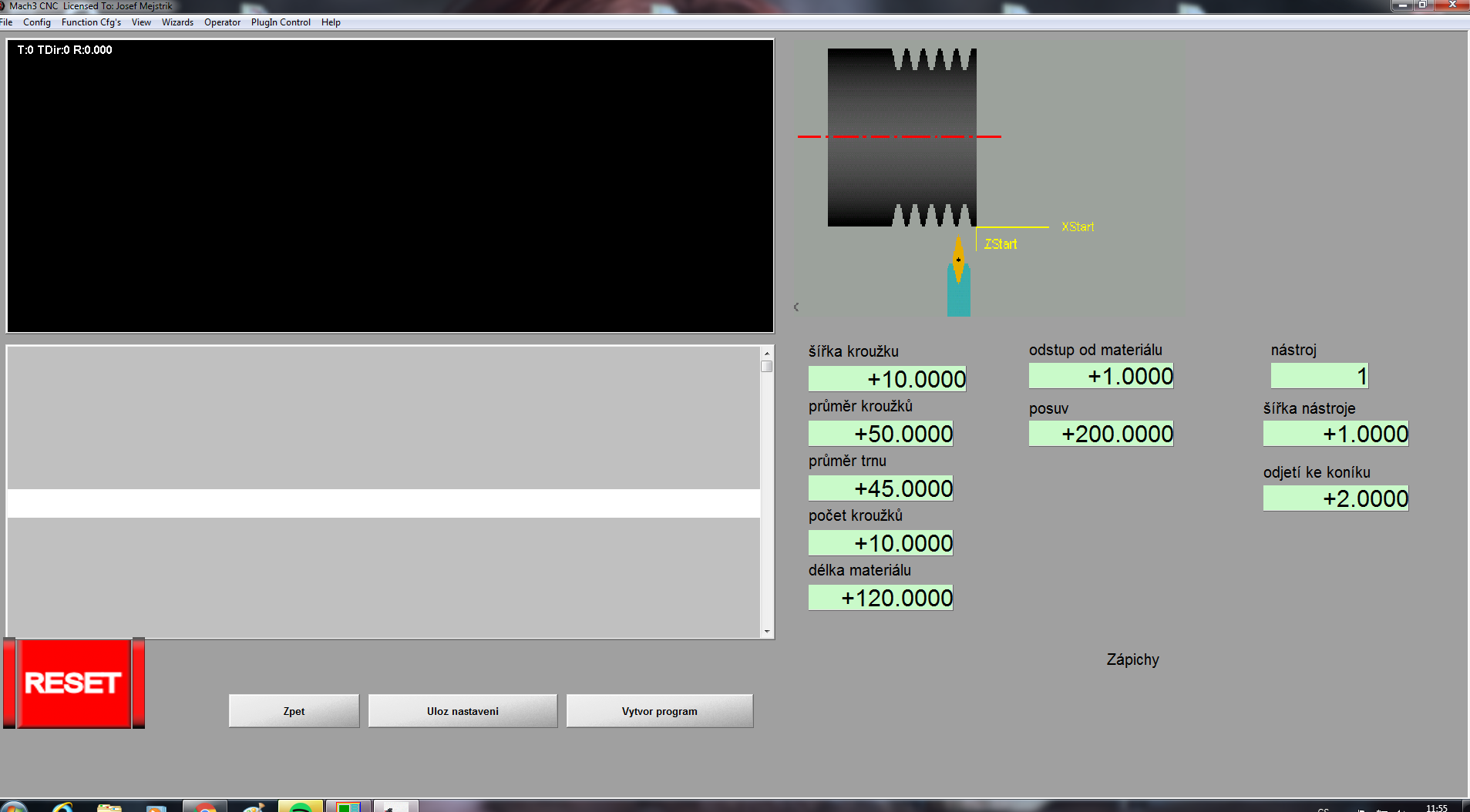

od Hardmesr
17. 1. 2020, 10:15
Fórum: MACH všech verzí
Téma: Soustružení v MACH 3
Odpovědi: 9
Zobrazení: 5801
Re: Soustružení v MACH 3
Navazuji na můj původní dotaz o použití parametru při soustružení. Práce jedou podle screenu od Pepy Žháře. Nedalo mně to ale a tak jsem Pepův program jenom pro zábavu předělal na program parametrický, kdyby někdo náhodou chtěl v nějakém programu parametry použít. Prozatím si myslím, že použití para...

od Hardmesr
10. 12. 2019, 1:53
Odpovědi: 9
Zobrazení: 5801
Jestli se mně to podaří tak ano.
od Hardmesr
9. 12. 2019, 10:11
Odpovědi: 9
Zobrazení: 5801
Vyřešeno pomocí Pepy Žháře i se screenem pro ovládání parametru z obrazovky
Zapichy.tap
(446 bajtů) Staženo 509 x
někde jsem asi zazmatkoval
od Hardmesr
6. 12. 2019, 6:39
Odpovědi: 9
Zobrazení: 5801
Zapichy.tap
(446 bajtů) Staženo 491 x
Thomeeque. Přesto moc děkuji. Hardmesr.
od Hardmesr
4. 12. 2019, 5:04
Odpovědi: 9
Zobrazení: 5801
Díky moc za rady a informace. ihned jak přijedu večer domů tak to začnu stahovat a prolézat. Snad si ještě něco ze soustružení pamatuji. Přeji hezký večer,
od Hardmesr
4. 12. 2019, 2:25
Odpovědi: 9
Zobrazení: 5801
Potřebuji naprogramovat řadu zápichů na válci a chtěl bych to naprogramovat parametricky, neboť se budou měnit průměry, rozteče a počet zápichů na dílci. Jedná se vlastně o odpichování kroužků z pryžové hadice nasunuté na tyči. Rozteče budou po celé délce dílce stejné. Chci použít cyklus. Jde o to a...
