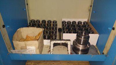

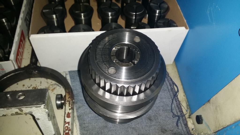

Re: MAHOS 22 skúsenosti, rady, pomoc
Vypadá to takto.Klieštinový upínač na foto nemá poistný krúžok.A je k nemu originál páka, ktorá sa upevní na vreteník.
Na konci vretena mahosu je závit, na ktorý sa naskrutkuje príruba sklíčidla, alebo originál upínač klieštin. Po zaskrutkovaní je to poistené sťahovacím krúžkom s imbusovou skrutkou, z dôvodu zabezpečenia uvolnenie aj pri opačných otáčkach.
