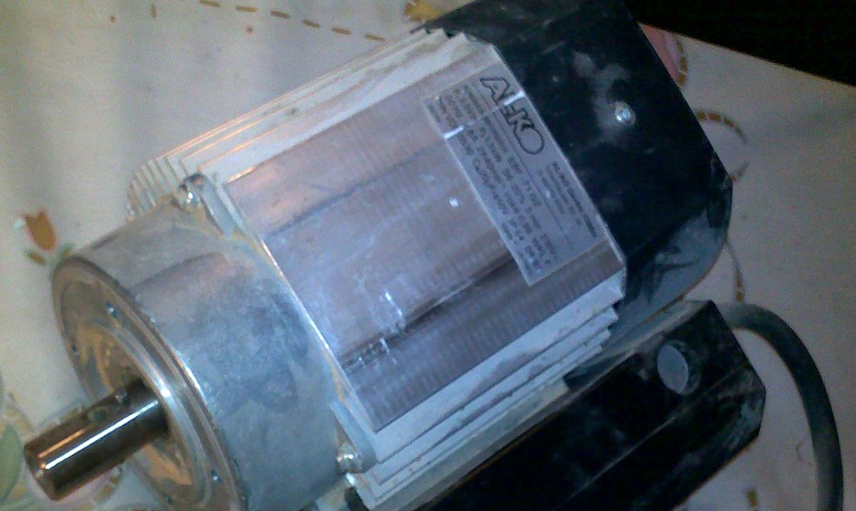

Pila
Ahoj. Prosím vás dobří lidé poradíte mi. Vyrábím si pásovou pilu na dřevo. Ale všude po internetu nacházím jen motory Siemens. Tady ten je o pět čísel menší i při stejném příkonu. Nevěděli by jste kde by se dal sehnat?
Děkuju
