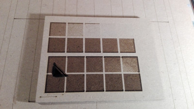

Presne, to treba skusit, si tiez myslim, ako by to chcelo vykon lasera o nieco posunut smerom hore, lebo na ciernej chyba a aj na bielej chyba..si mysim.. to sa da prave v tom manualnom rezime, ale zaujima ma ze preco v manualnom rezime (vykon na max.) mi pri S255 doslova pali dosku a pri tom automa...

No tu je vysledok paleny na tzv. Automatike... no s vysdkom som ja teda moc spokjny neni...
zlava dole cierna 100% vpravo hore biela 10%... posilam obrazky aj stupnice sedej aj vytlacok... co vy na to?? mam byt spokojny ci nie??

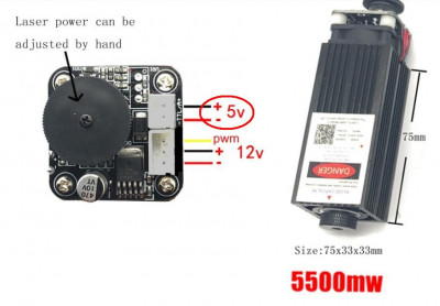

Koleckom riadim vykon laseru asi nuly do 5.5W....ale teraz som prisiel na to ze to kolecko ma v nulovej polohe vypinac a ked ho tym vypinacom vypnem,(vytocim uplne dolava v protismere ruciciek) tak vtedy mi uz potom reaguje na prikazy S0 ; S200; a aj prikazom M5 sa vypne..ja som asi nepochpil doposi...

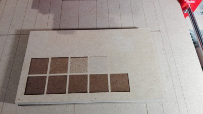

Tu je ukazka otienov sedej...spodna stupnica po 10% je tmava, a ta ista horna zase bleda.... (tu tmavu skvrnu si nevsimajte, to bola tiez skuska na 100% vykonu, skoro mi doska zhorela) a nie z nie sa koleckom trafit do nejakeho normalu...

Ahoj prcek... tak zapojil som vystup z CNC Shieldu na PWM a nic sa nezmenilo, presne taky isty vysledok ako ked to bolo zapojene na TTL/A... A dalsia zaujimavost je ze pri prikaze S0 mi svieti laser, sice slabo ale svieti, co je dost pochopitelne , ale pri prikaze M5 tiez svieti laser, a koleckom id...

Presne takto som si to aj ja predstavoval... no priznam sa, myslel som si, ze tie vstupy PWM a TTL/A su identicke, ze zalezi len na pouzit kabla, bud jeden trojzilovy, alebo dva dvojzilove...No skusim to teda niekedy prepojit na ten vstup PWM...Dakujem za inspiraciu...

No a prave to je ten problem ze nepokryje......vystu z CNC Shieldu ma zapojeny na zakruzkovany vstup na obrazku...
