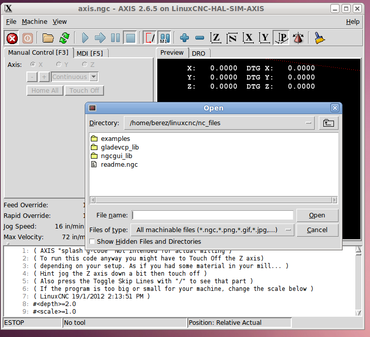

Re: emc+oziveni masinky-okres Zlin
zdravim
zkousej tohel snad pro zacatek pomuze
file open
od snake
