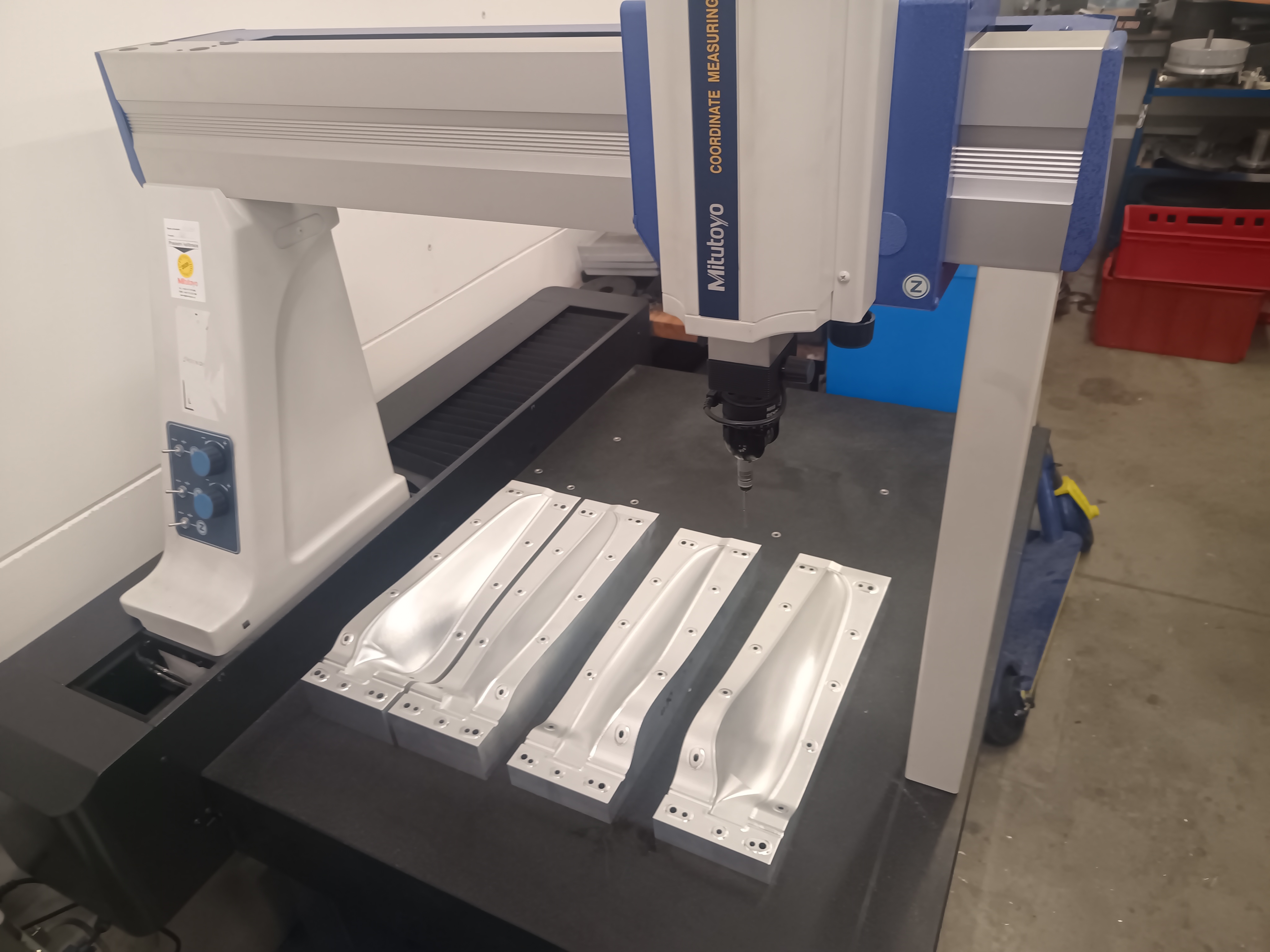

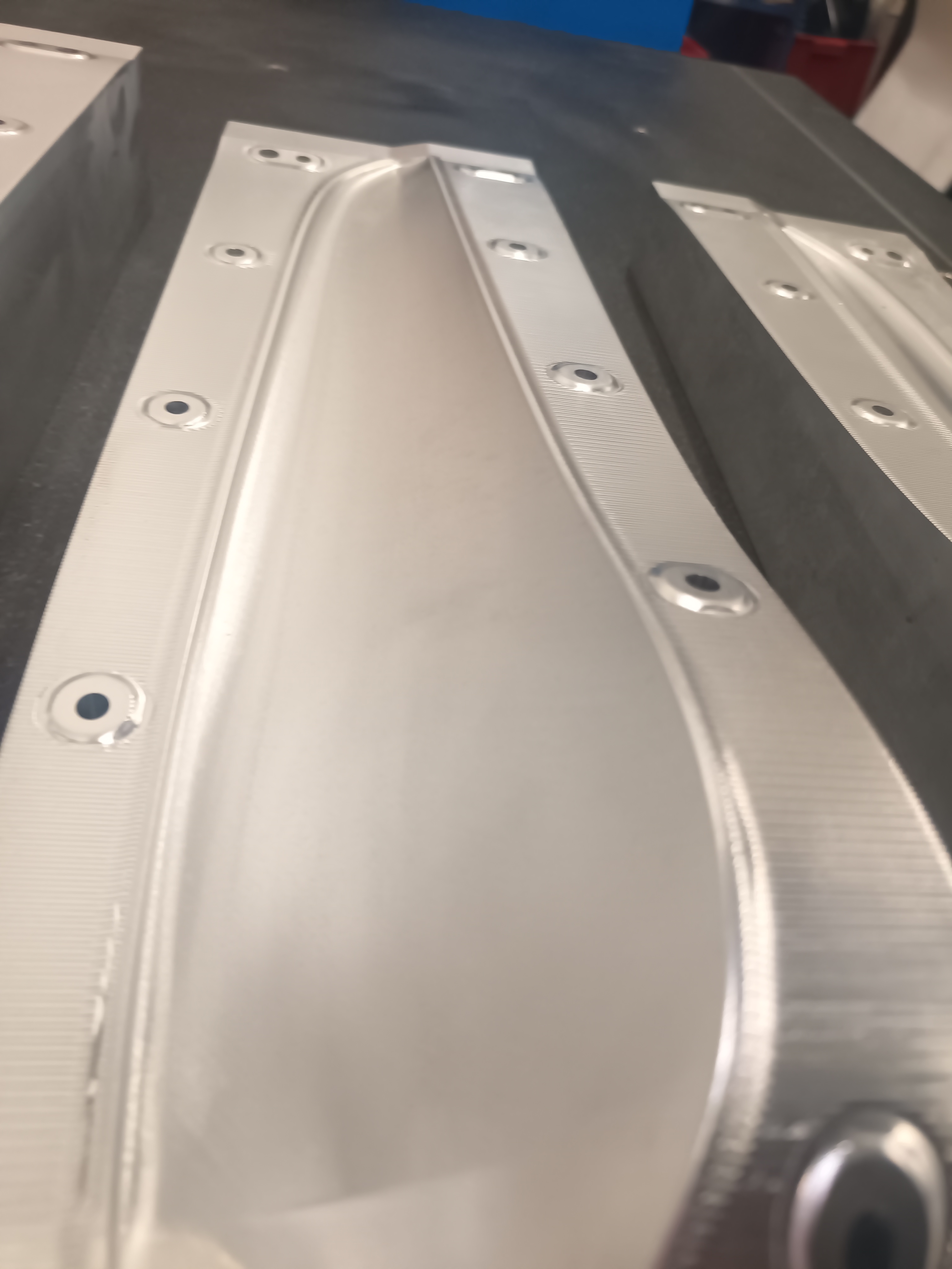

Taky něco málo z mojí práce
IQ156

lubos píše: ↑9. 2. 2026, 2:34 Taky něco málo z mojí práce
paráda
Vrtule na drony?
lubos
Příspěvky: 5150
Registrován: 2. 5. 2007, 3:47
Příspěvek 10. 2. 2026, 5:27
testone píše: ↑10. 2. 2026, 5:15
paráda
Vrtule na drony?
je to sklopná vrtule na letadlo terey které je dvoumotorové. Bohužel v původní verzi jsem použili dvě stejné a díky obtékání trup se jeden motor zatěžuje o cca 10-20% více a je nutné použít levou a pravou vrtuli tak nám jí kamarád namaloval , já vyfrézuju a kámoš co dělá vrtule bude dělat. Uvidíme jak to bude fungovat.

Lubos, krasna praca

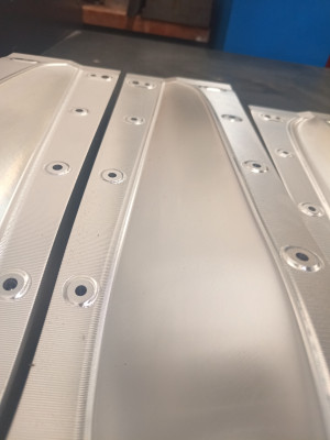

lubos
Příspěvky: 5150
Příspěvek 19. 2. 2026, 9:20
Další formicka , je to hrozný oser když vřeteno točí jen 10 tis ale co naplat , list sklopné vrtule 8x8 palce levý a pravý . Plus motor vlastní konstrukce s možností použít dva nebo tři listy .

Lubos, to je krasna praca. Vidis, tebe je 10 tisic malo a na palbe nejaky genius bohorovne napisal, ze nastroje na frezovanie su len do 8000 :lol:

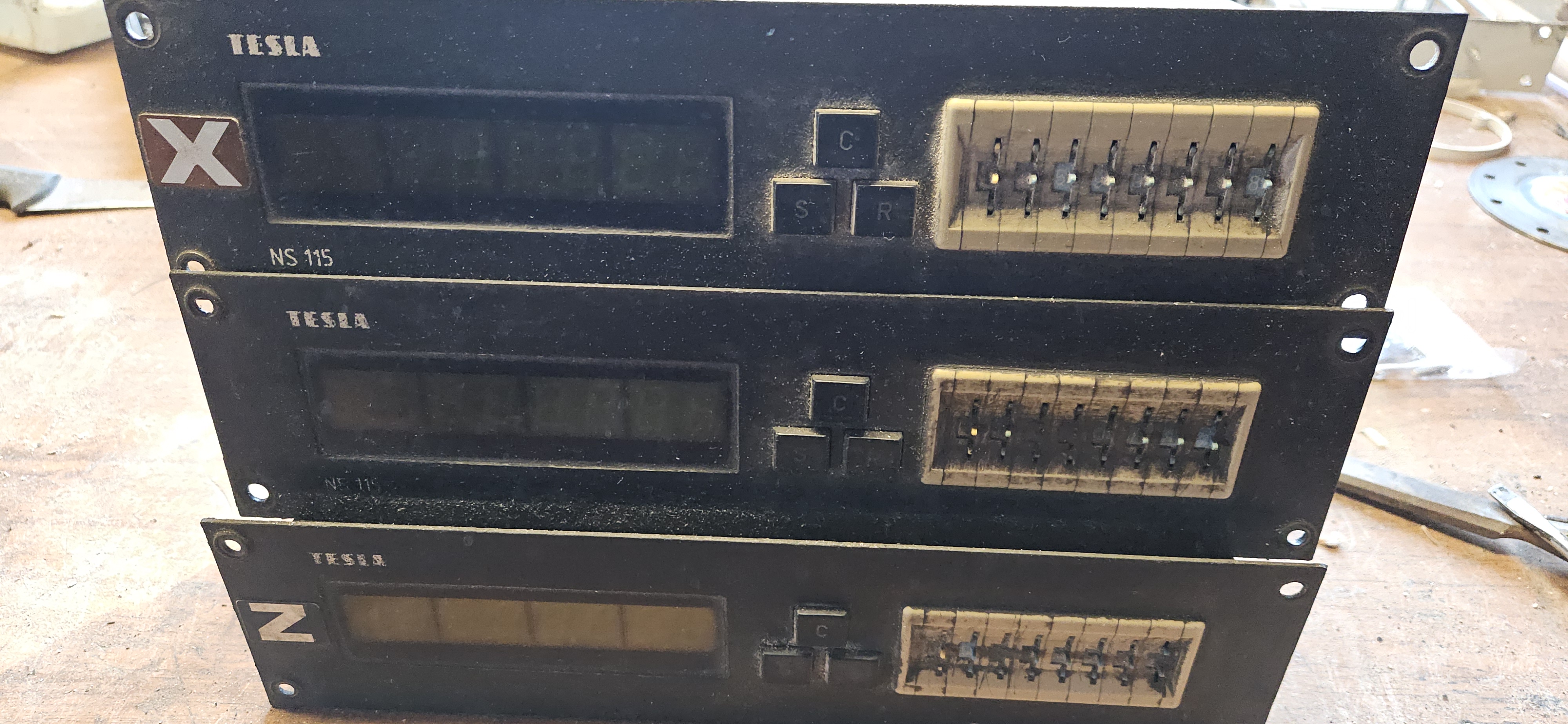

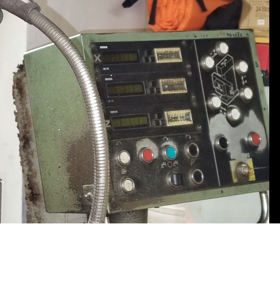

Není to tento práce za poslední víkend ale asi tak od začátku roku
trochu sem předělal odměřování a hlavně socialistický čudlíky, který zlobily.
panel s popiskama dělal JIrkam z Pardubic. Díky Jiříku.
a po výměně mi tu zůstaly staré ale funkční odměřovací jednotky NS115, takže jestli je někdo používá a odešla mu do věčných lovišť, tak tu mám náhradní.
A když už sem dělal odměřování, tak sem si ho dal i na soustruh. (SPA500-P)
na příčnej posuv se vlezno jen tak tak ,ale ještě tam je nějakej milimetr rezerva

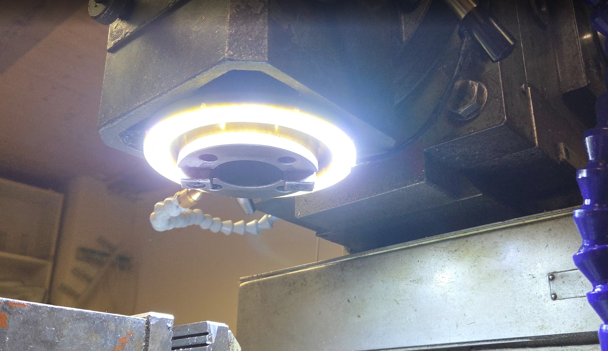

Další počin je osvětlení frézky, kde mě nebavila lampička která at svíti z jakýkoliv strany, tak je tam stín.
Tak sem koupil dvě diodový světla (nějaký obrysovky do novejch aut), stmívací modul, vytisknul držák a je hotovo. Drží to pár magnetku a krásně je vidět na práci.
A nakonec ta nejhorší práce . při výměně oleje a revize vnitřností na FNGJ 20 jsem zjistil, že na čerpadle mazání konzole je uraženej jeden píst, asi nejakej šikula ve fabrice odkud mám frézku. Podařilo se mi sehnat nový pístek a vyměnit ho. Nejvíc práce bylo dostat ven ten starej, zatuhlej ulomenej hluboko v čerpadle. je to kaleny.
abych se vyznal v hadicích, tak sem oprašil uzlíkové písmo.
Už zase maže holka všech 12 okruhů. .

lubos píše: ↑19. 2. 2026, 9:20 Další formicka , je to hrozný oser když vřeteno točí jen 10 tis ale co naplat , list sklopné vrtule 8x8 palce levý a pravý . Plus motor vlastní konstrukce s možností použít dva nebo tři listy .
Aký CAM soft používaš?
Příspěvky: 7641
Příspěvek 23. 2. 2026, 11:53
fupe píše: ↑23. 2. 2026, 10:25 ....
Martin
na těch vnitřnostech kolem mazání je krásně vidět ten socialistickej šlendrián, nedostatek všeho a plánované zásobování
do ok na průtočáky s dírou na trubku 10 mm (odhad z fotky) naletovali trubku pr. 6mm aby to mohli dodělat
prostě "nepřivezli gumičky" a plán se musí plnit
oka s hadičníkem příslušného průměru prostě budou až v příští pětiletce, v téhle se dělají s dírou pro desítku trubku :mrgreen:

To je zajímavý, že na mašinách z Písku byla stejná čerpadla a tohle tam nebylo :-) . To spíš kreativita TOSky.
