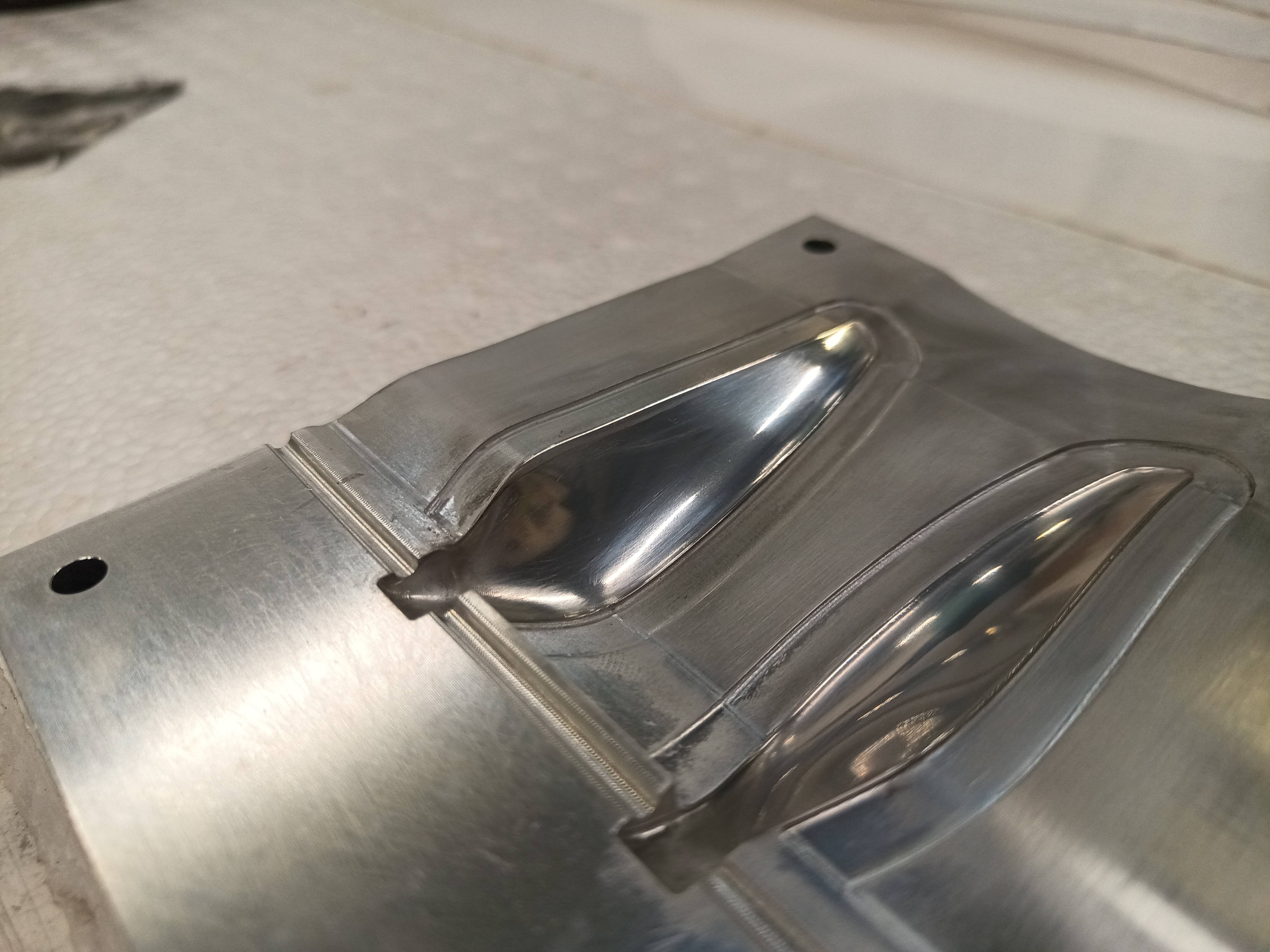

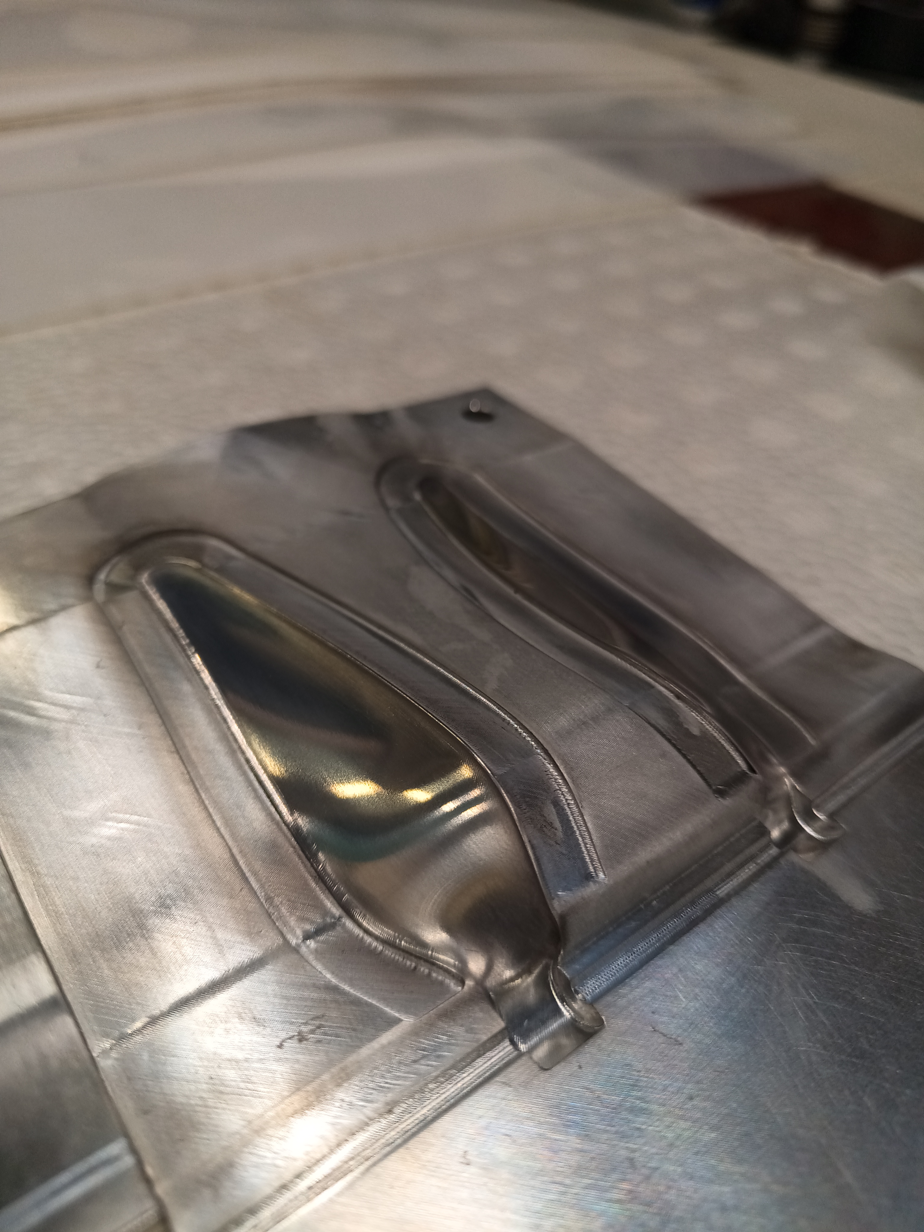

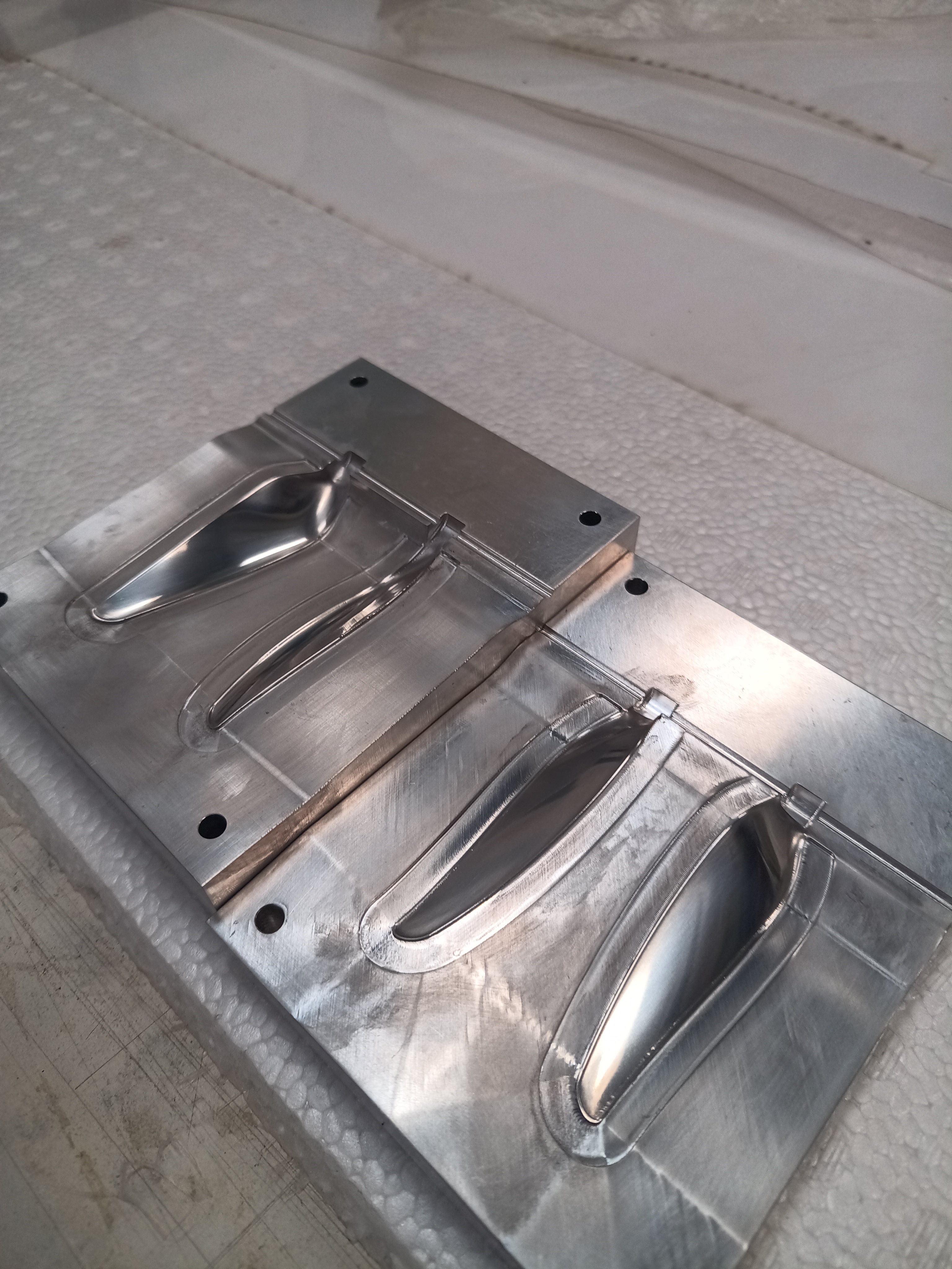

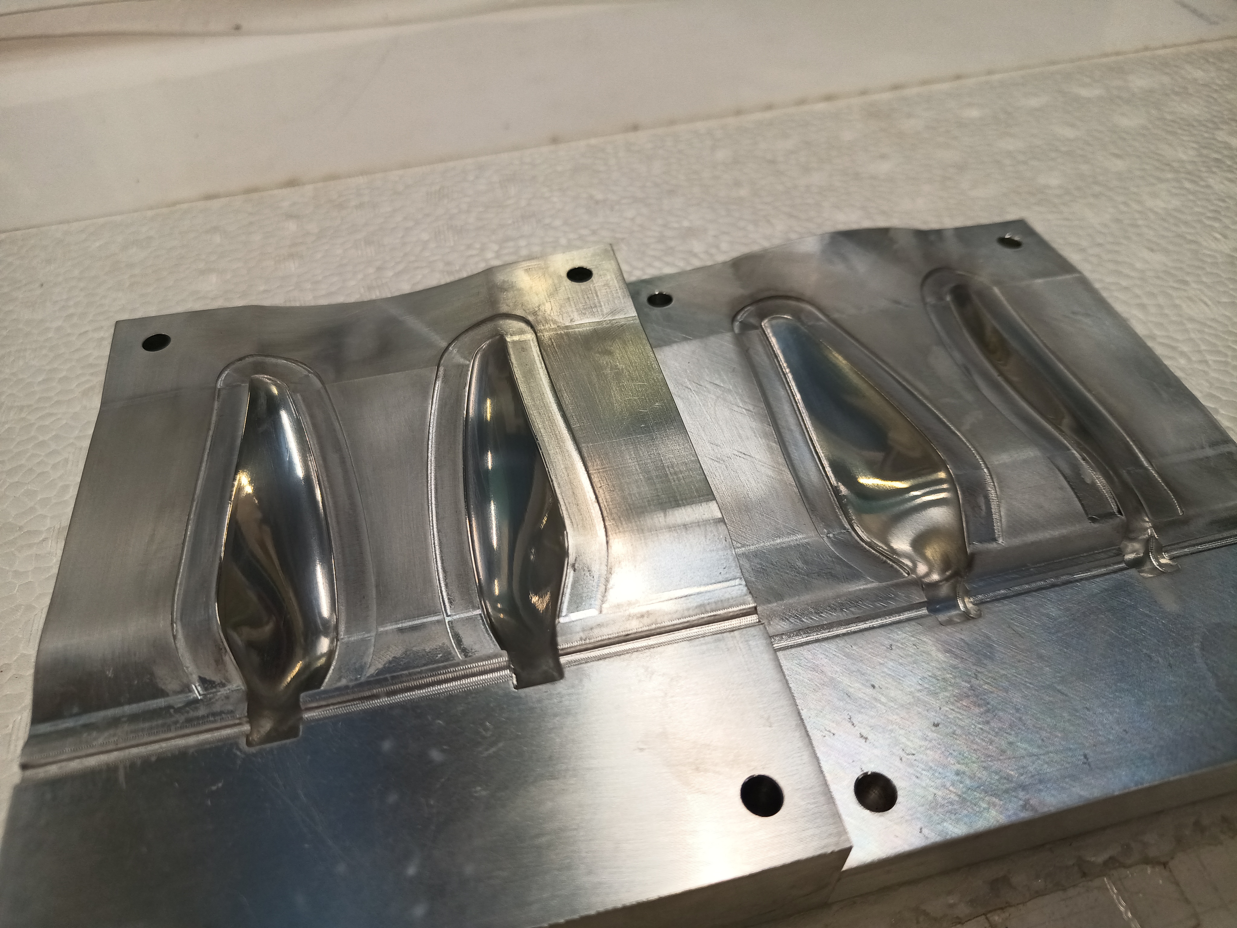

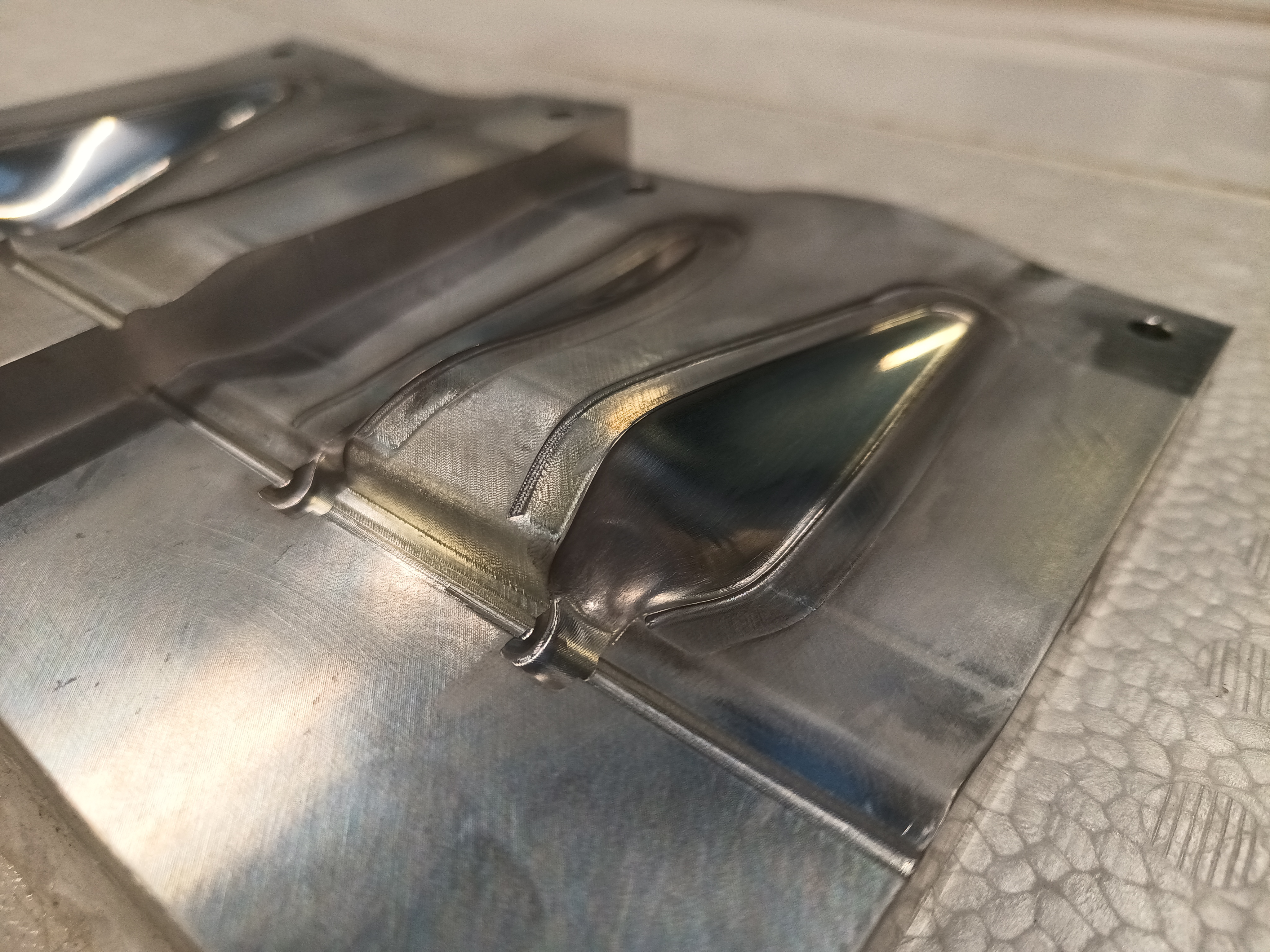

Taky něco málo z mojí práce

lubos píše: 9. 2. 2026, 2:34 Taky něco málo z mojí práce
paráda
Vrtule na drony?

je to sklopná vrtule na letadlo terey které je dvoumotorové. Bohužel v původní verzi jsem použili dvě stejné a díky obtékání trup se jeden motor zatěžuje o cca 10-20% více a je nutné použít levou a pravou vrtuli tak nám jí kamarád namaloval , já vyfrézuju a kámoš co dělá vrtule bude dělat. Uvidíme jak to bude fungovat.

Lubos, krasna praca

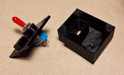

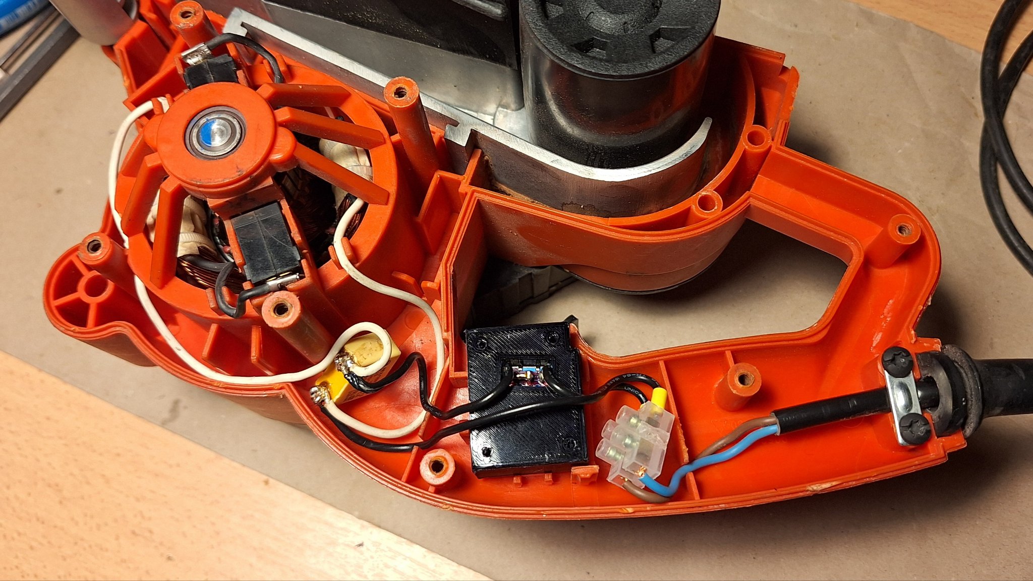

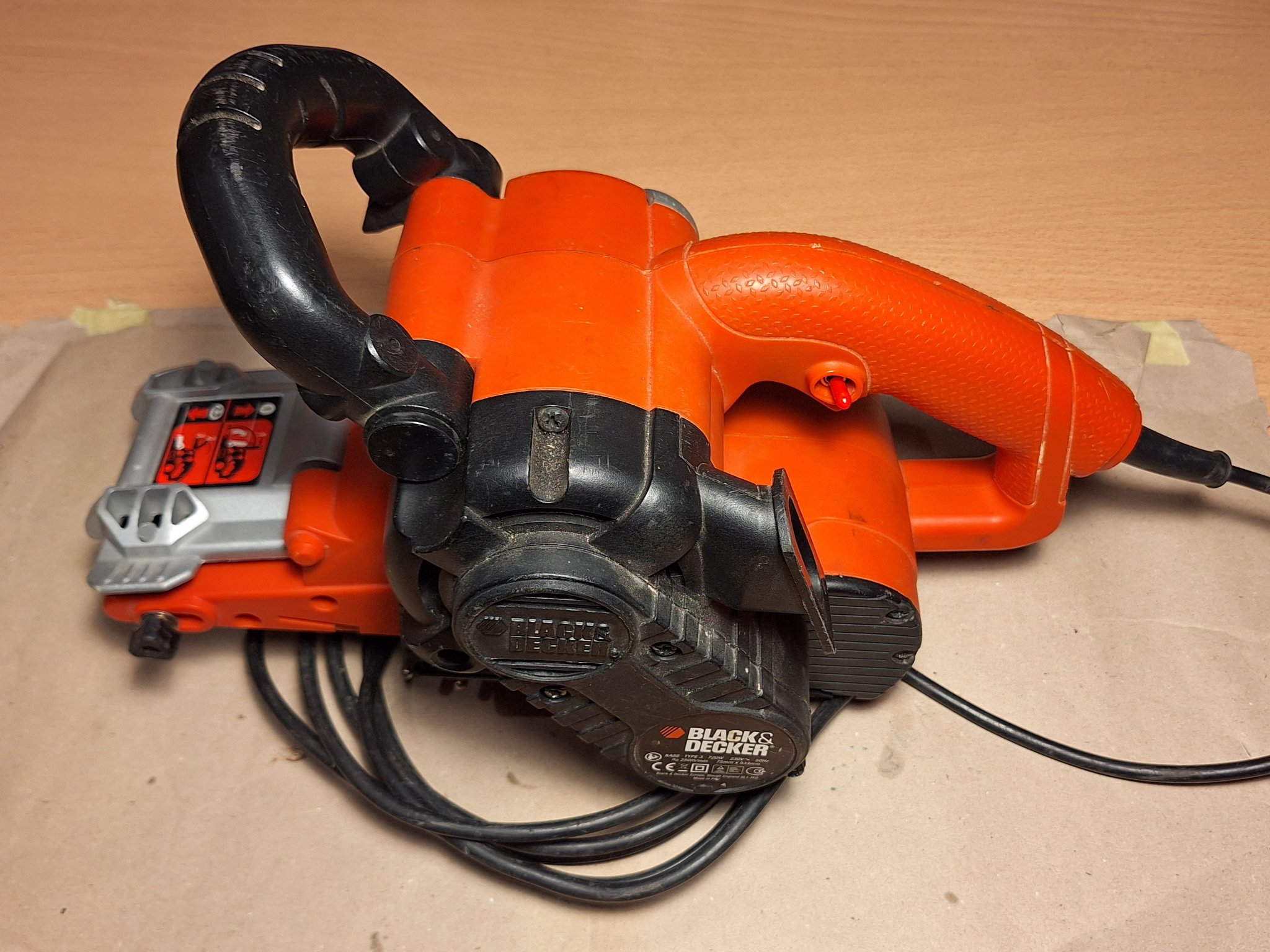

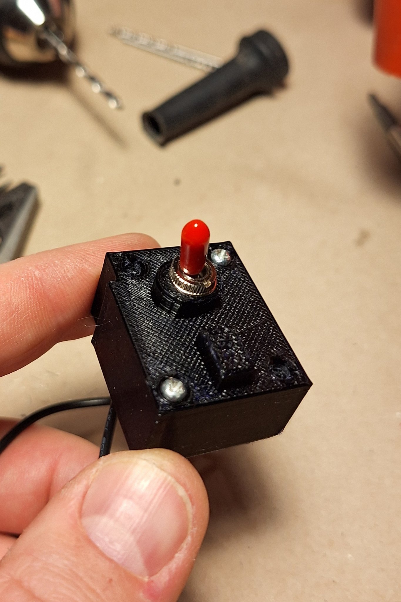

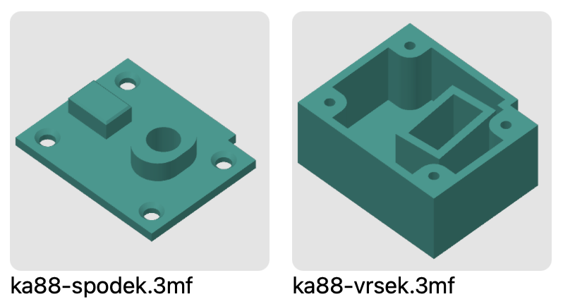

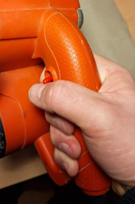

TEMU-style náhradu vypínače B&D brusky KA88 (90564460), originál jsem v ruce nikdy neměl, ale oměřil jsem si to (protikusy) na jedničku, sedí to tam fantasticky :) Ovládá se to docela dobře, akorát proudově je to dost na hraně, snad to neshoří.. T.
KA88-90564460-mock-stl.zip
(85.78 KiB) Staženo 27 x

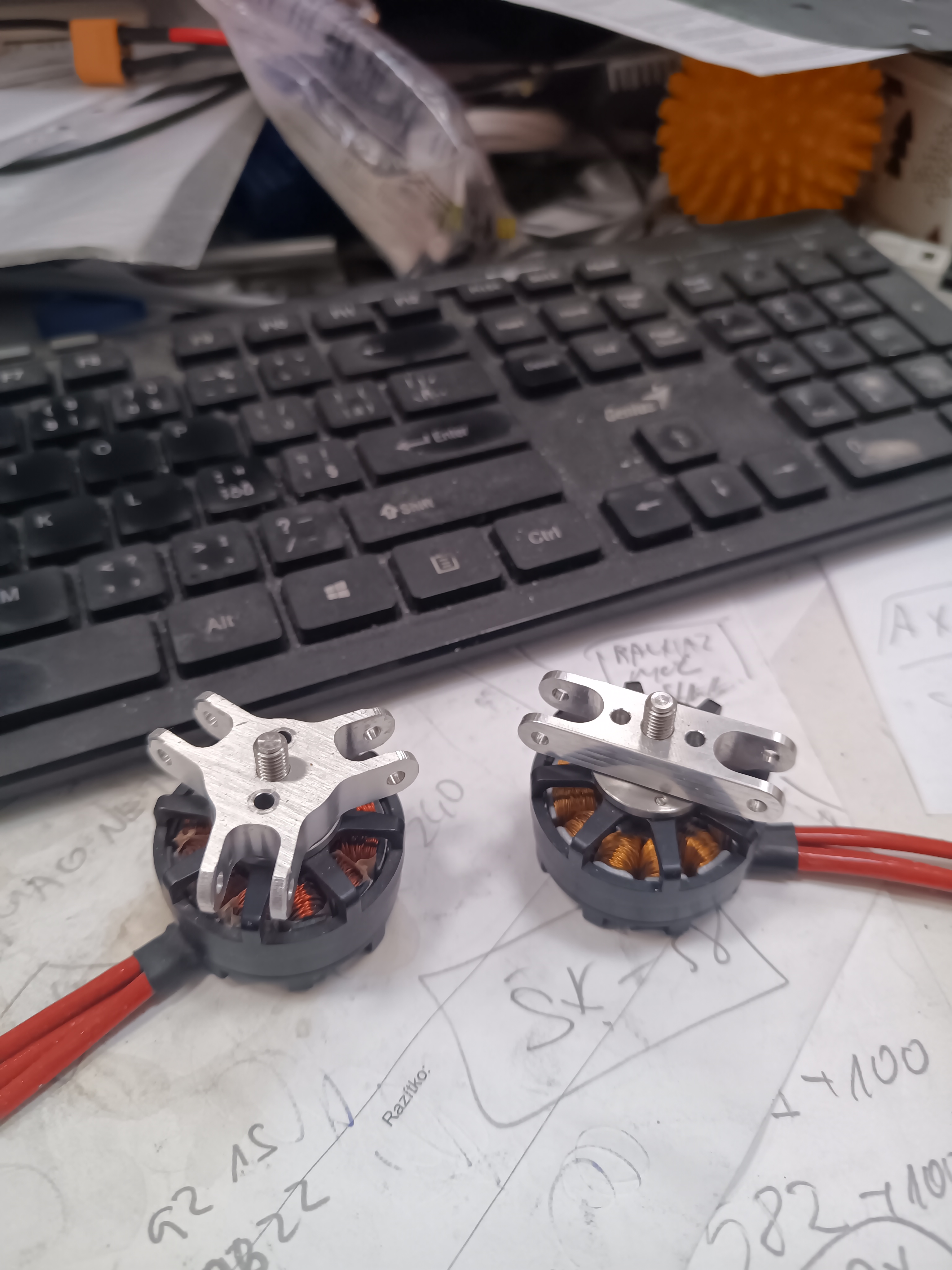

Další formicka , je to hrozný oser když vřeteno točí jen 10 tis ale co naplat , list sklopné vrtule 8x8 palce levý a pravý . Plus motor vlastní konstrukce s možností použít dva nebo tři listy .

Lubos, to je krasna praca. Vidis, tebe je 10 tisic malo a na palbe nejaky genius bohorovne napisal, ze nastroje na frezovanie su len do 8000 :lol:
