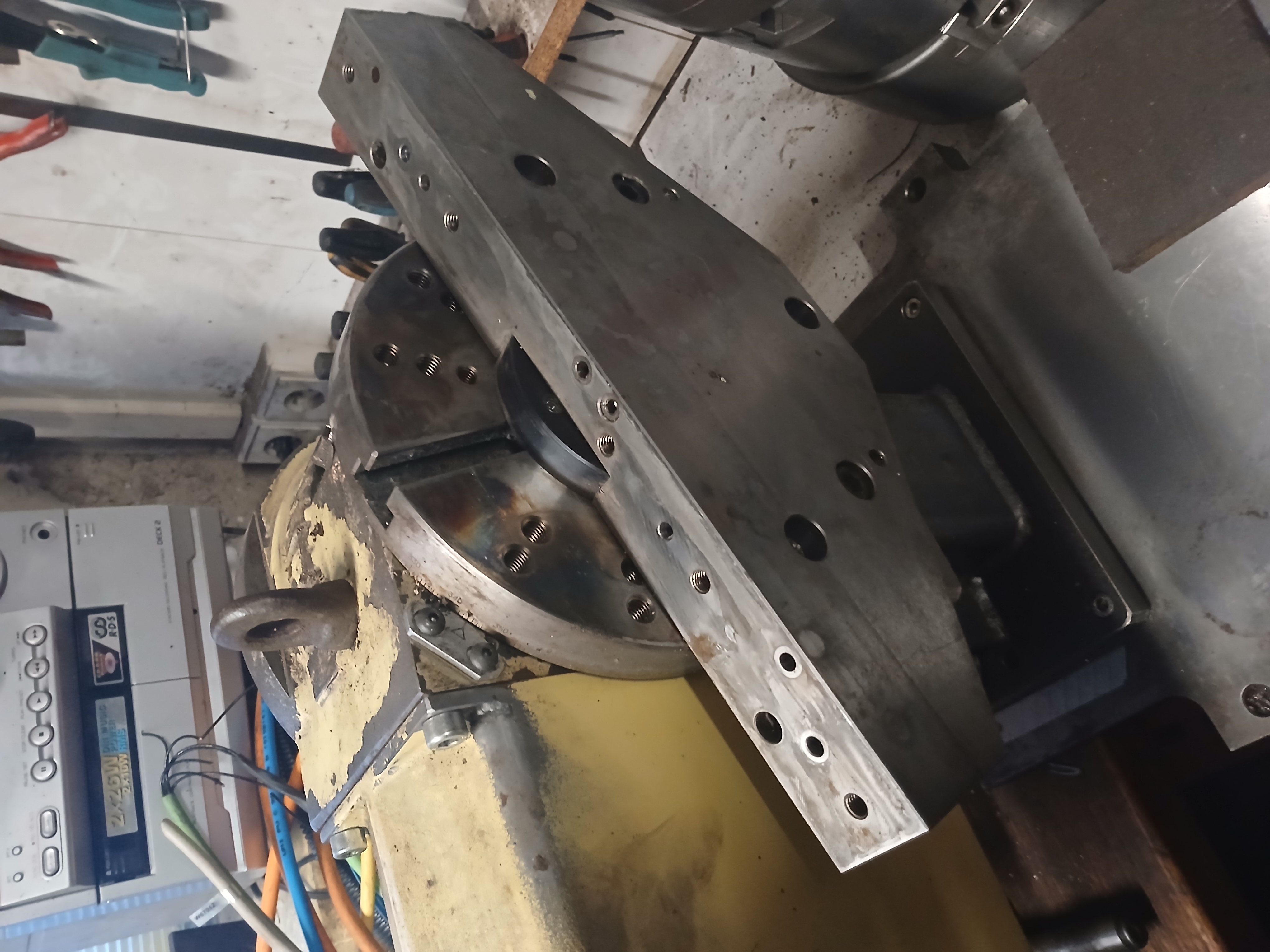

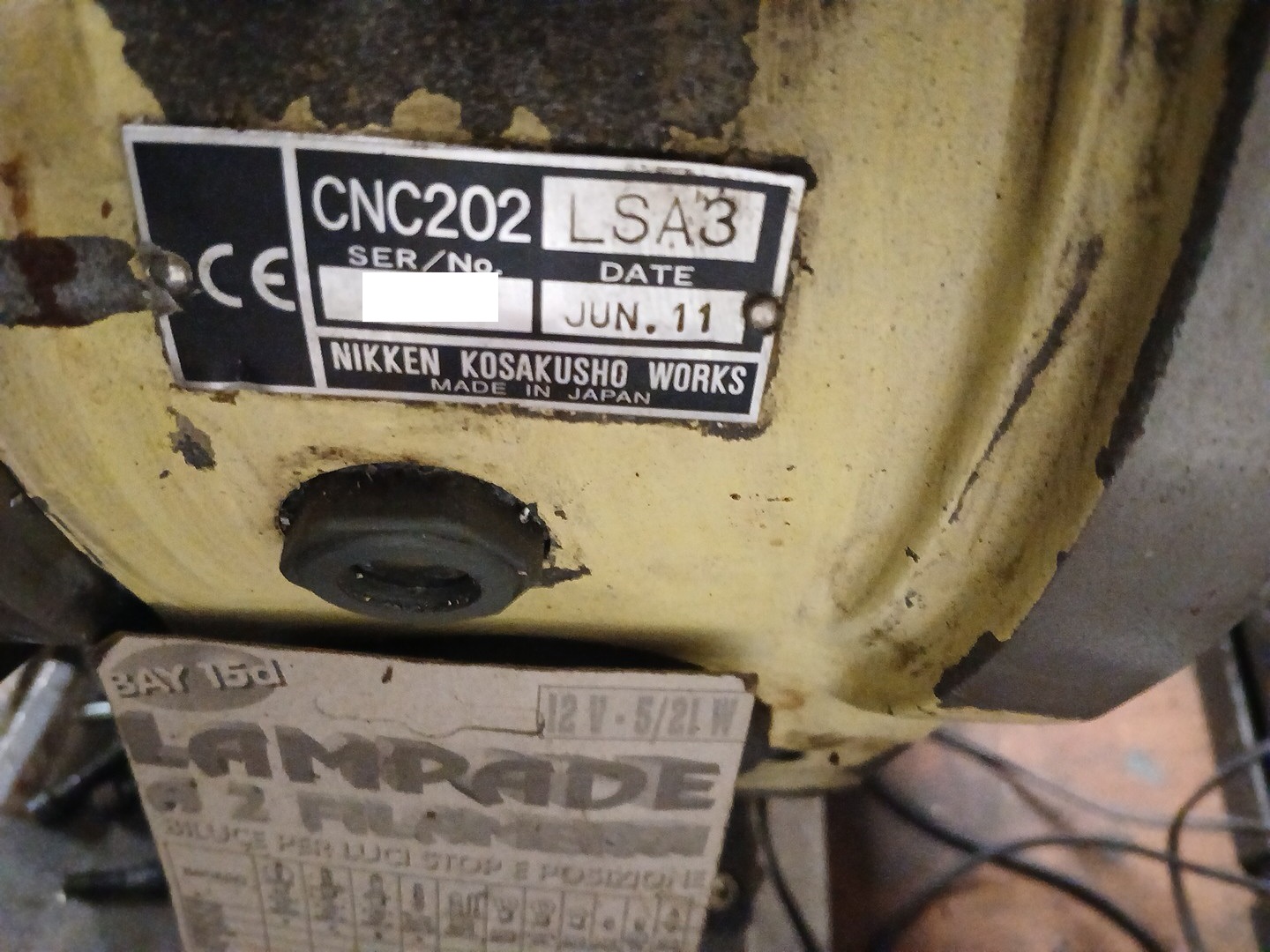

Snad se bude kamarádit Švýcar a Japončík :-D

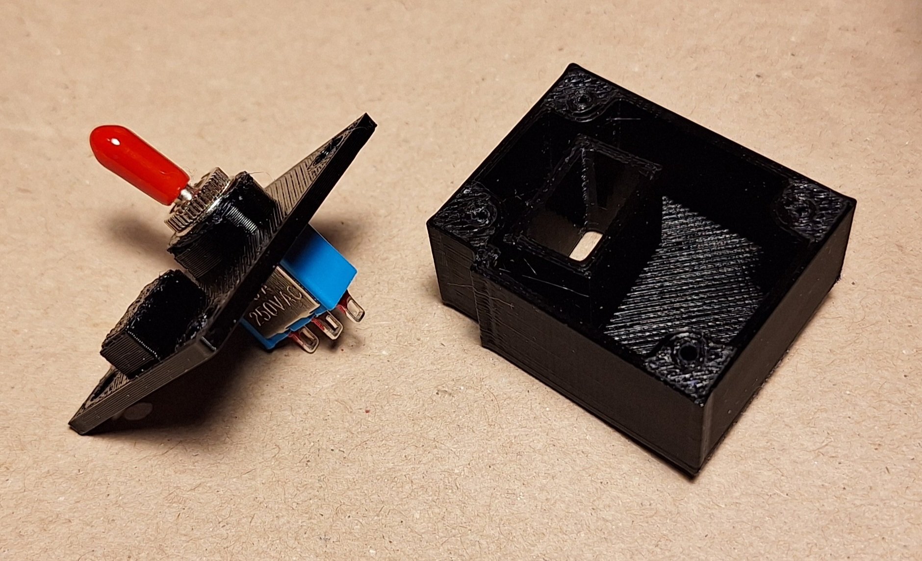

TEMU-style náhradu vypínače B&D brusky KA88 (90564460), originál jsem v ruce nikdy neměl, ale oměřil jsem si to (protikusy) na jedničku, sedí to tam fantasticky :) Ovládá se to docela dobře, akorát proudově je to dost na hraně, snad to neshoří.. T.

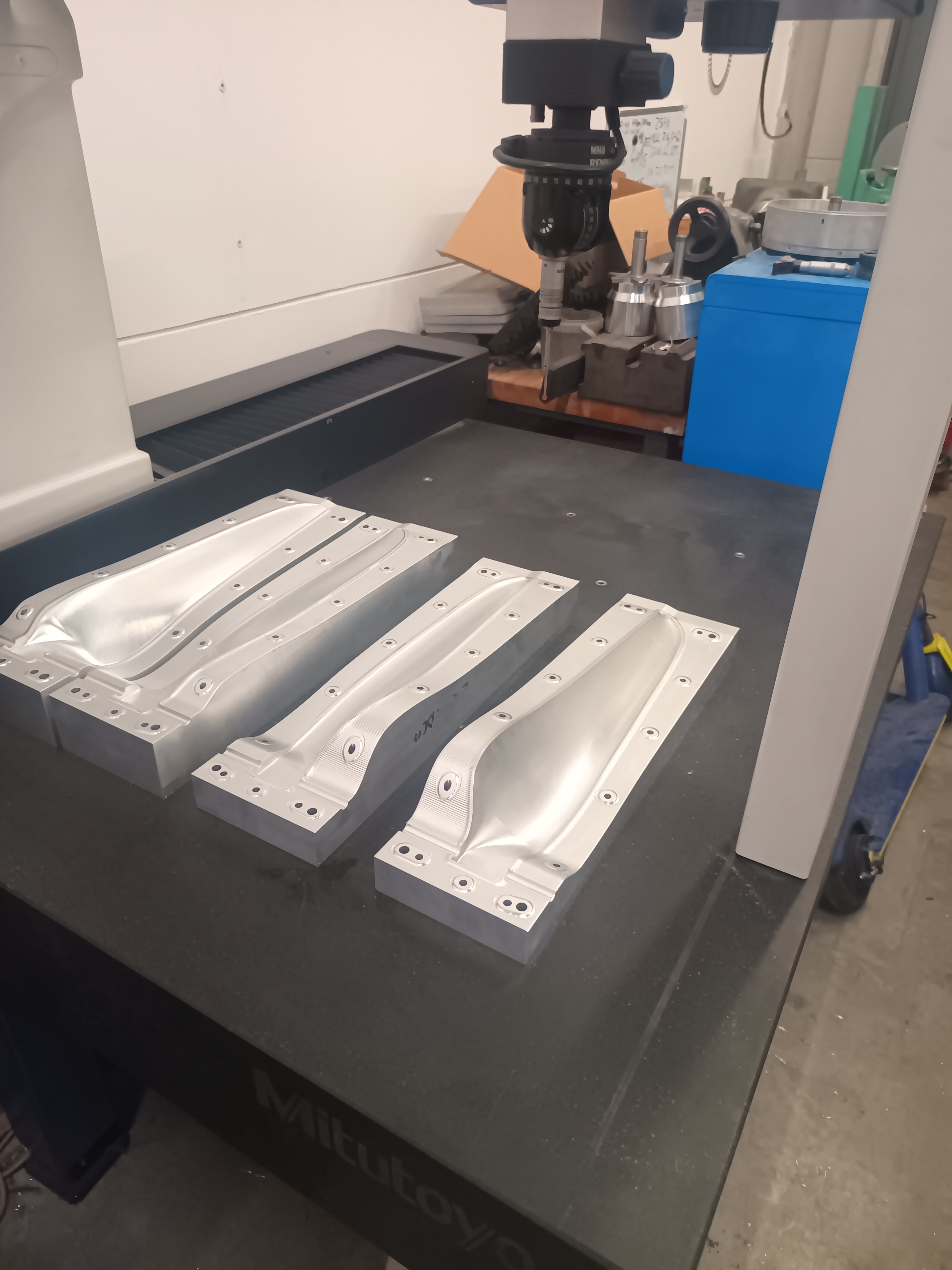

Další formicka , je to hrozný oser když vřeteno točí jen 10 tis ale co naplat , list sklopné vrtule 8x8 palce levý a pravý . Plus motor vlastní konstrukce s možností použít dva nebo tři listy .

Lubos, to je krasna praca. Vidis, tebe je 10 tisic malo a na palbe nejaky genius bohorovne napisal, ze nastroje na frezovanie su len do 8000 :lol:

Aký CAM soft používaš?
