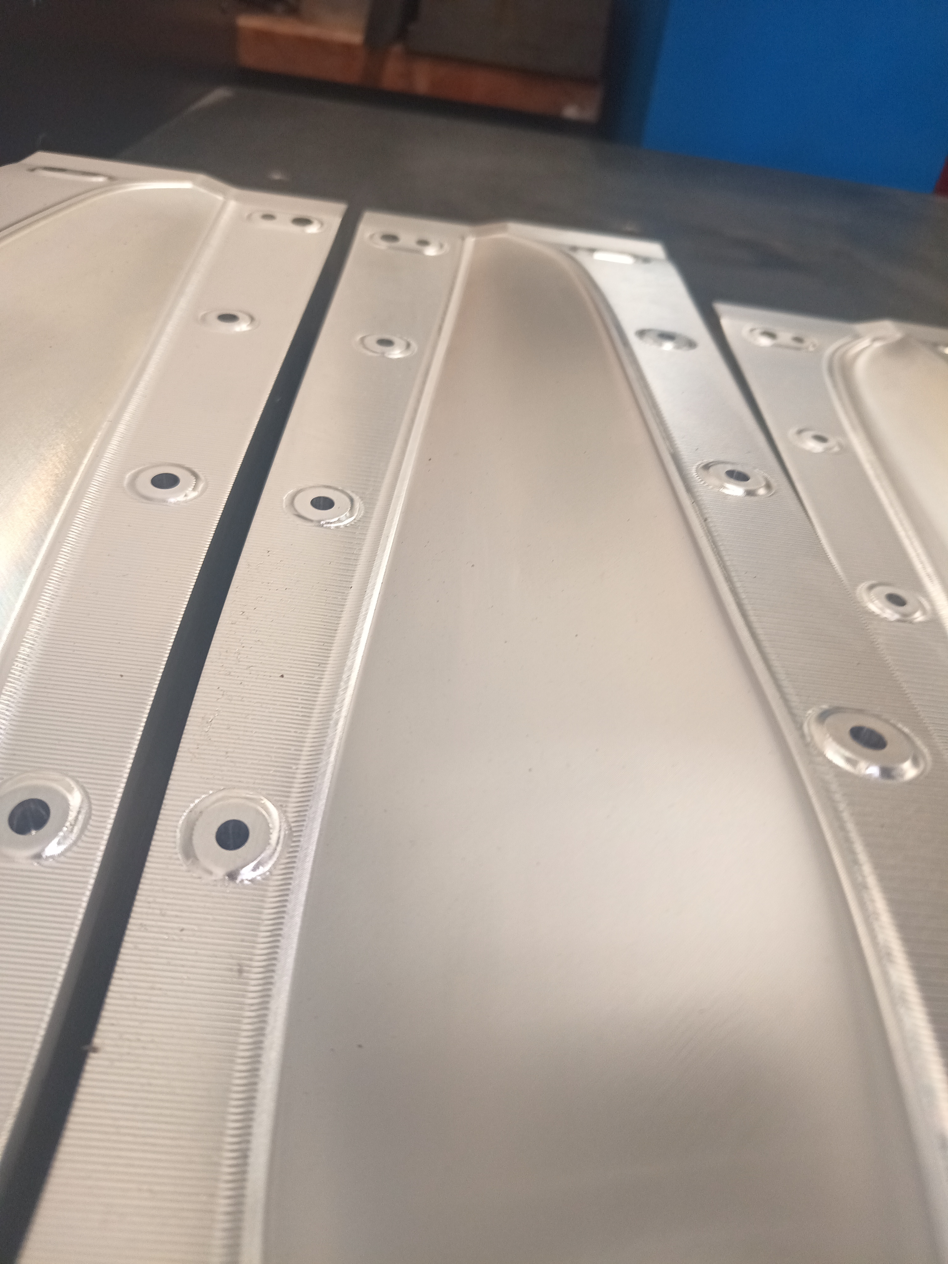

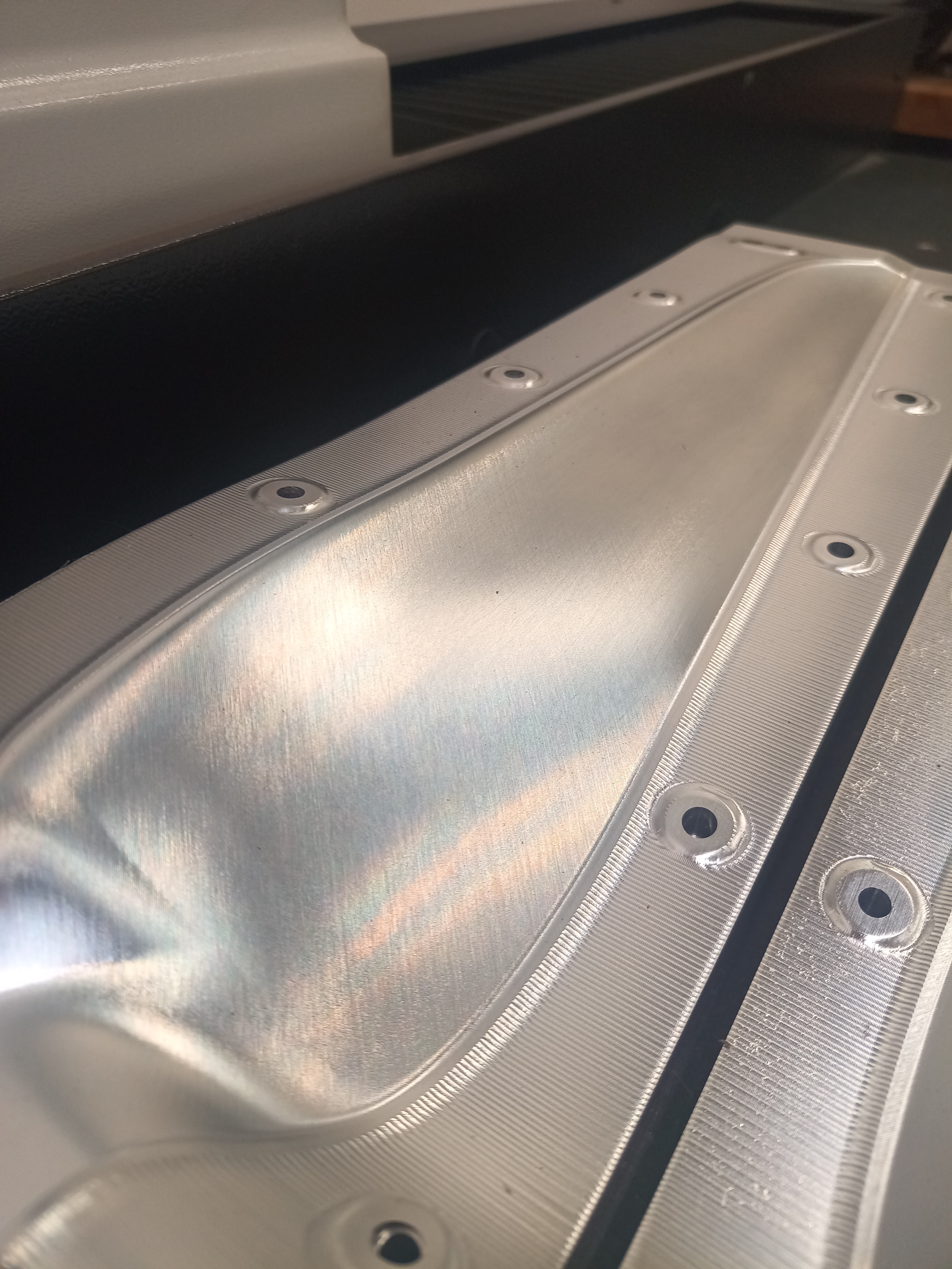

je to sklopná vrtule na letadlo terey které je dvoumotorové. Bohužel v původní verzi jsem použili dvě stejné a díky obtékání trup se jeden motor zatěžuje o cca 10-20% více a je nutné použít levou a pravou vrtuli tak nám jí kamarád namaloval , já vyfrézuju a kámoš co dělá vrtule bude dělat. Uvidíme jak to bude fungovat.

Další formicka , je to hrozný oser když vřeteno točí jen 10 tis ale co naplat , list sklopné vrtule 8x8 palce levý a pravý . Plus motor vlastní konstrukce s možností použít dva nebo tři listy .
