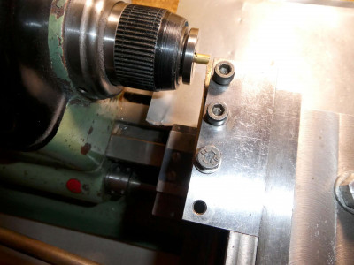

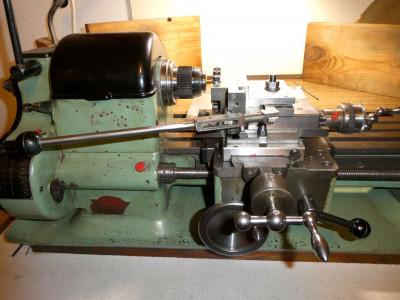

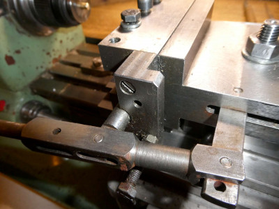

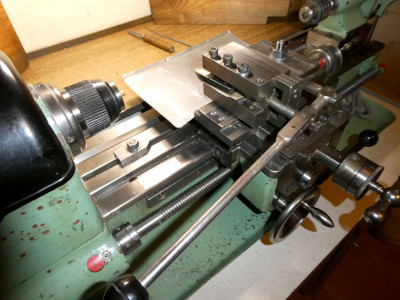

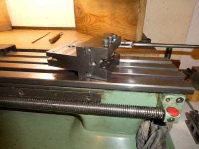

capajev píše: 25. 3. 2023, 7:00 Ahoj dnes na mne na netu vyskočila tahle fotka. A rád bych se zeptal, čistě ze zvědavosti, ten revolver a pákovej suport je jako originál příslušenství, nebo to je nějakej bastl? Díky.
Tuhle příčnou pákovou nožovou hlavu používám již dlouho a osvědčuje se. Pro podélný posuv používám pojezd celým suportem.Obrázek

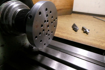

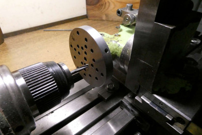

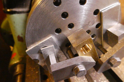

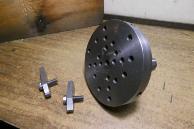

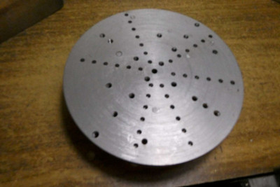

Pro uživatele posílám obrázky mé často používané pomůcky, sloužící k obrábění nepravidelných obrobků. Je to upínací lícní deska s kleštinovým trnem. Používám ji jak do vřetene, tak do děličky. Obrobky se upínají příložkami, lze je orientovat co do vzdálenosti od středu i pomocí trnů do děr. Díry mají v přední části průměr 6 mm a v zadní části závit M5. Vrtány jsou na přesných roztečných kružnicích, v různém počtu. Po obvodu jsou navrtány 4 díry k zasunutí manipulačního kolíku pro ruční natáčení v děličce.
Podobně mám i větší lícní desku na závit vřetene.

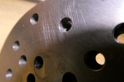

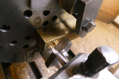

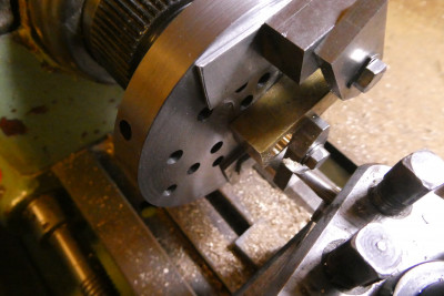

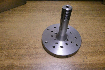

a ještě obrázky a pár rad.
Při frézování dávejte pozor, stopková fréza se ráda vytahuje z kleštiny ve vřeteni působením šroubovice břitů. Zafrézuje pak do desky. Stopy jsou vidět na obrázcích.
Při ručním otáčení pomocí manipulačního kolíku v děličce otáčet proti otáčení frézy.Obrázek

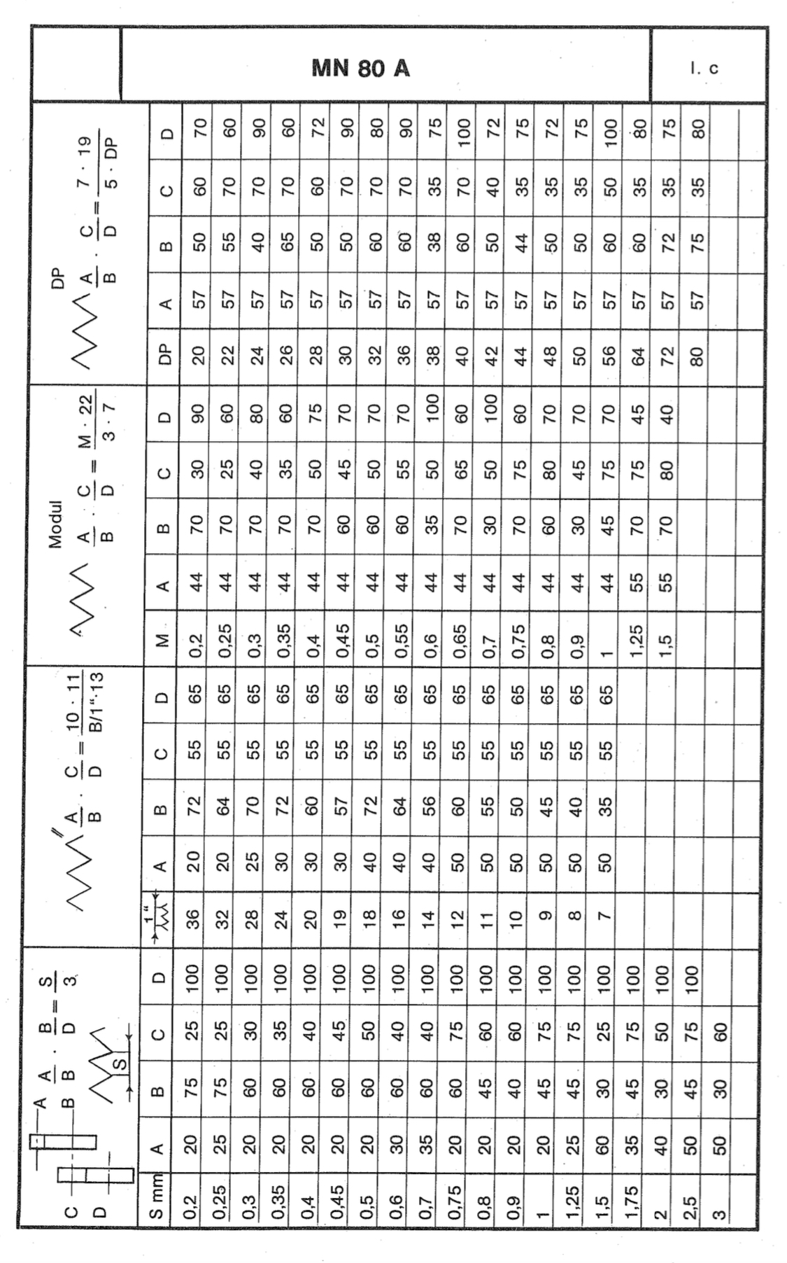

Ahoj, nemáte někdo tabulku jak sestavit kola na řezání palcových zavitu? na MN80 ? nějak se mi nedaří nic najít.

Kvako1 píše: 11. 5. 2023, 7:11 Ahoj, nemáte někdo tabulku jak sestavit kola na řezání palcových zavitu? na MN80 ? nějak se mi nedaří nic najít.
dikes
Kvako1
Příspěvky: 1683
Registrován: 5. 4. 2011, 7:29
Bydliště: Praha, Čadca
11. 5. 2023, 10:44
capajev píše: 11. 5. 2023, 10:27
dikes
supr, děkuju takže pokud to chapu spravně je to ten druhy odstavec ? potřebuju 14 zavitu na palec. takže začína to 14....
capajev
Příspěvky: 514
Bydliště: Praha 8 - Bohnice
12. 5. 2023, 1:07
Kvako1 píše: 11. 5. 2023, 10:44 supr, děkuju takže pokud to chapu spravně je to ten druhy odstavec ? potřebuju 14 zavitu na palec. takže začína to 14....
ano, přesně tak

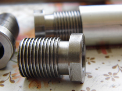

Ahoj, jsem tu opět s další prosbou, respektive dvěma :-).
1. Jaký má prosím úhel bok závitu kleštiny. Z českého výkresu vtahovací trubky z jiného vlákna jsem dohledal označení TR15x20 běhů na 1". To by značilo 30° úhel závitu. V polském výkresu je označeno 27° a zde v historii vlákna jsem dohledal že je úhel boků 1°. Tak jsem z toho trchu zmatenej. Potřeboval bych si vyrobit závitovou redukci pro stromečkové kleštiny viz. obrázek níže.

Co tak na to koukam tak ten zavit okem vypadá kolmej ,takže bych věřil tomu jednomu stupni.
