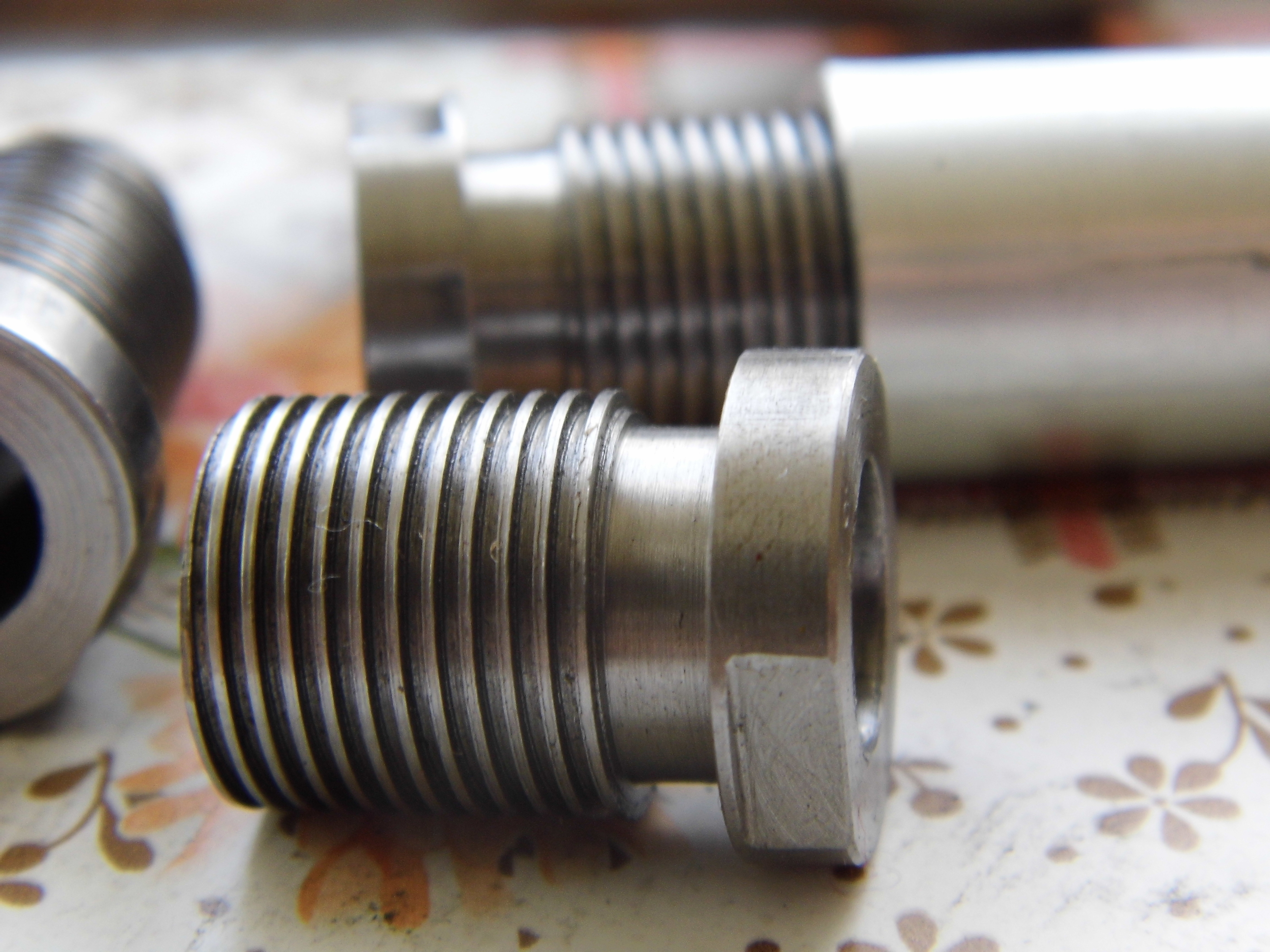

Ahoj, jsem tu opět s další prosbou, respektive dvěma :-).
1. Jaký má prosím úhel bok závitu kleštiny. Z českého výkresu vtahovací trubky z jiného vlákna jsem dohledal označení TR15x20 běhů na 1". To by značilo 30° úhel závitu. V polském výkresu je označeno 27° a zde v historii vlákna jsem dohledal že je úhel boků 1°. Tak jsem z toho trchu zmatenej. Potřeboval bych si vyrobit závitovou redukci pro stromečkové kleštiny viz. obrázek níže.
2. Řešíte nějak zakrytí lože aby do něj nepadali špony? Pár řešení jsem okoukal, ale rád se zeptám na zkušenosti. Měch (harmonika), rovná kůže, kousek plechu, nic. Já teď nepoužívám nic, nebo kousek novin. Ale rád bych toho svýho mazla co nejvíce šetřil.
Díky moc za rady, Pavel.
Co tak na to koukam tak ten zavit okem vypadá kolmej ,takže bych věřil tomu jednomu stupni.

Také se právě přikláním k zakrytí. Nemuset pokaždé spouštět vysavač by bylo veliké plus. V dílně pracuji převážně po večerech a o víkendech a vysavač spolu s kompresorem je to nejhlučnější co v dílničce mám. Neprudit zbytečně sousedy by tedy byla veliká přidaná hodnota k ochraně soustruhu.
Ten závit mne však trápí víc… Zkoušet to od oka se mi moc nechce, nabrousit radeco je v mých podmínkách celkem fuška :-) a rád bych se vyhnul pokus omyl.
Fotku jsem přebral zde z vlákna, originál redukci jsem totiž ani neviděl… Odhadovat úhel z fotky podle mne nejde, klidně může klamat.
