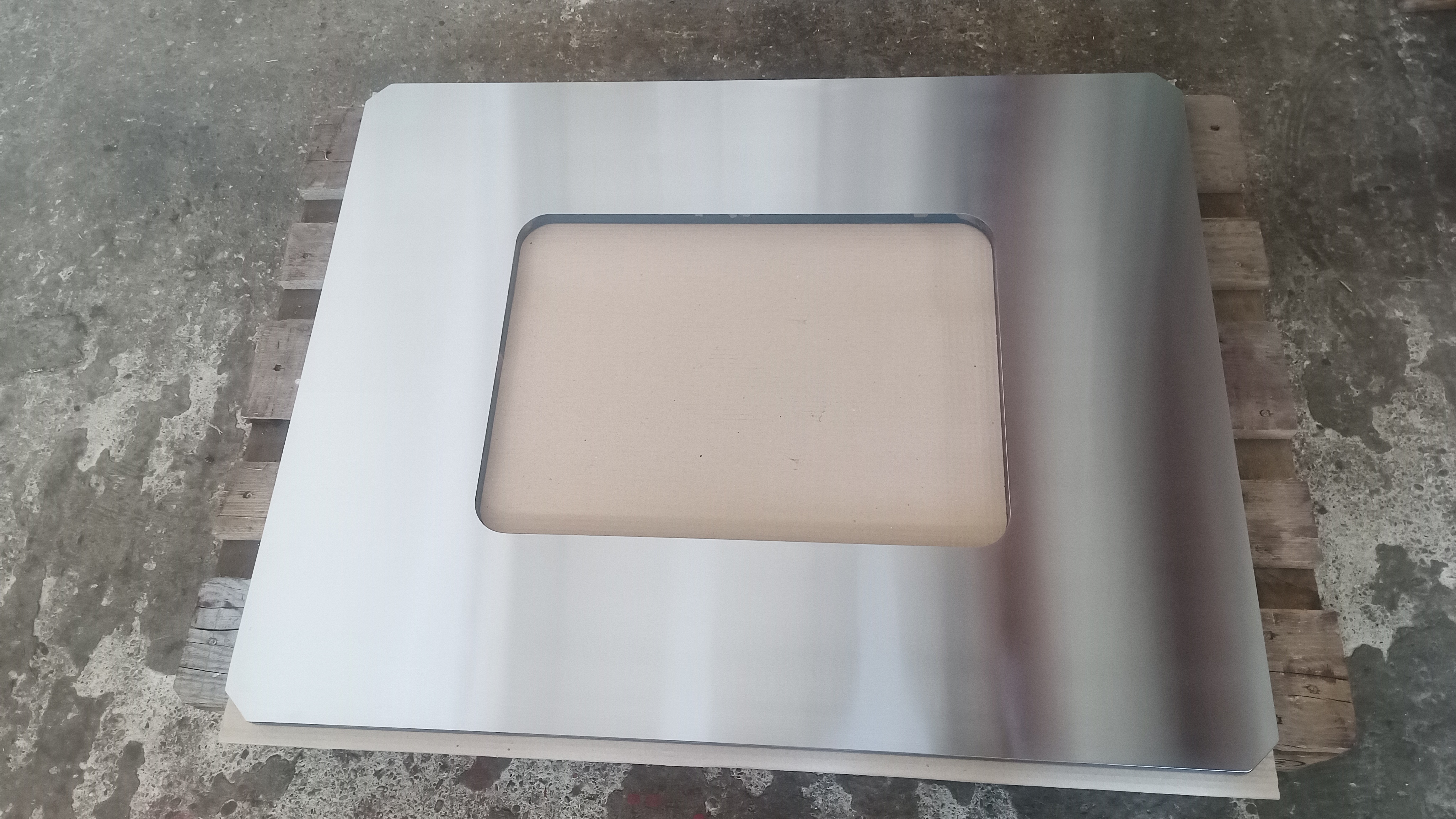

7. 6. 2025, 8:26
Doska 20x860x1200
BalazKovo.sk
