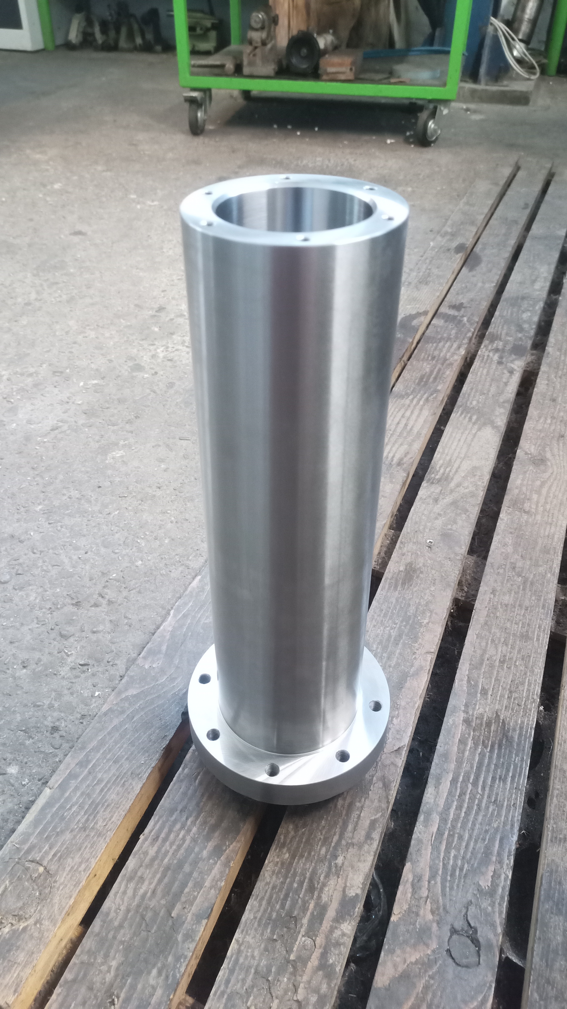

jergus.balaz
Příspěvky: 1751
7. 6. 2025, 8:25
Materiál 19312, 60hrc, bruseny otvor D50H7 do hĺbky 200mm.

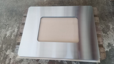

Doska 20x860x1200
BalazKovo.sk

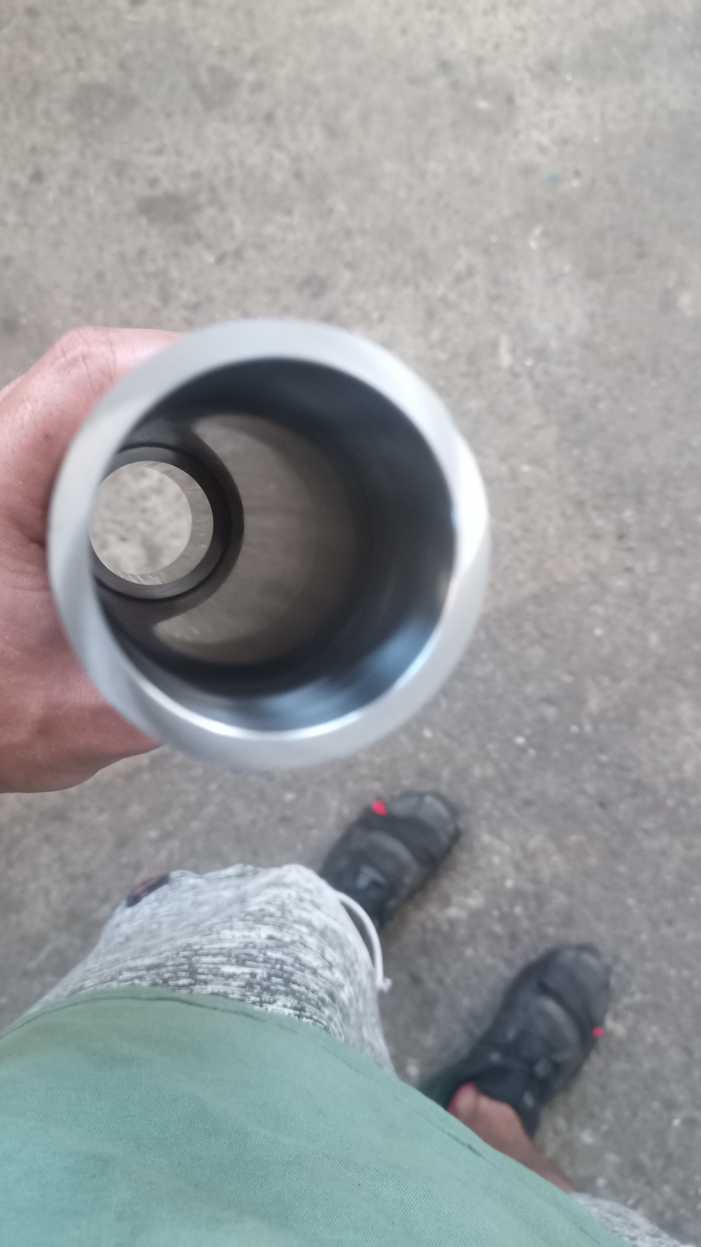

jergus.balaz
Příspěvky: 1751
25. 6. 2025, 7:34

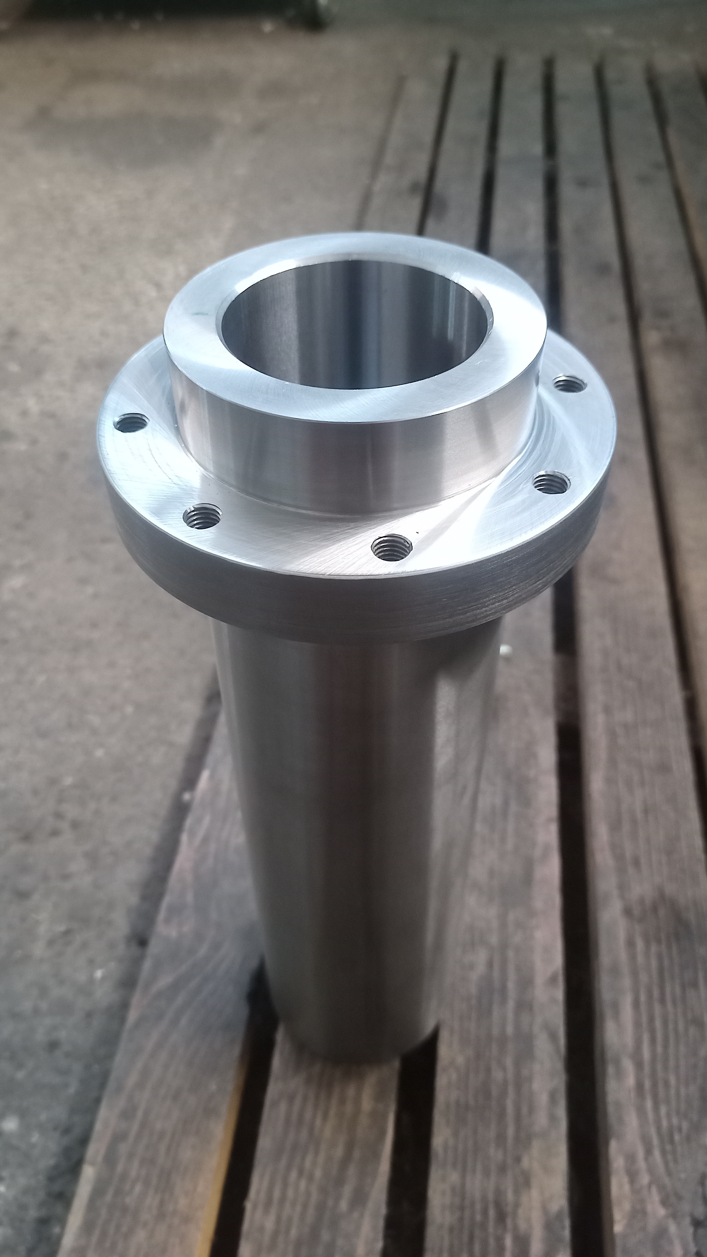

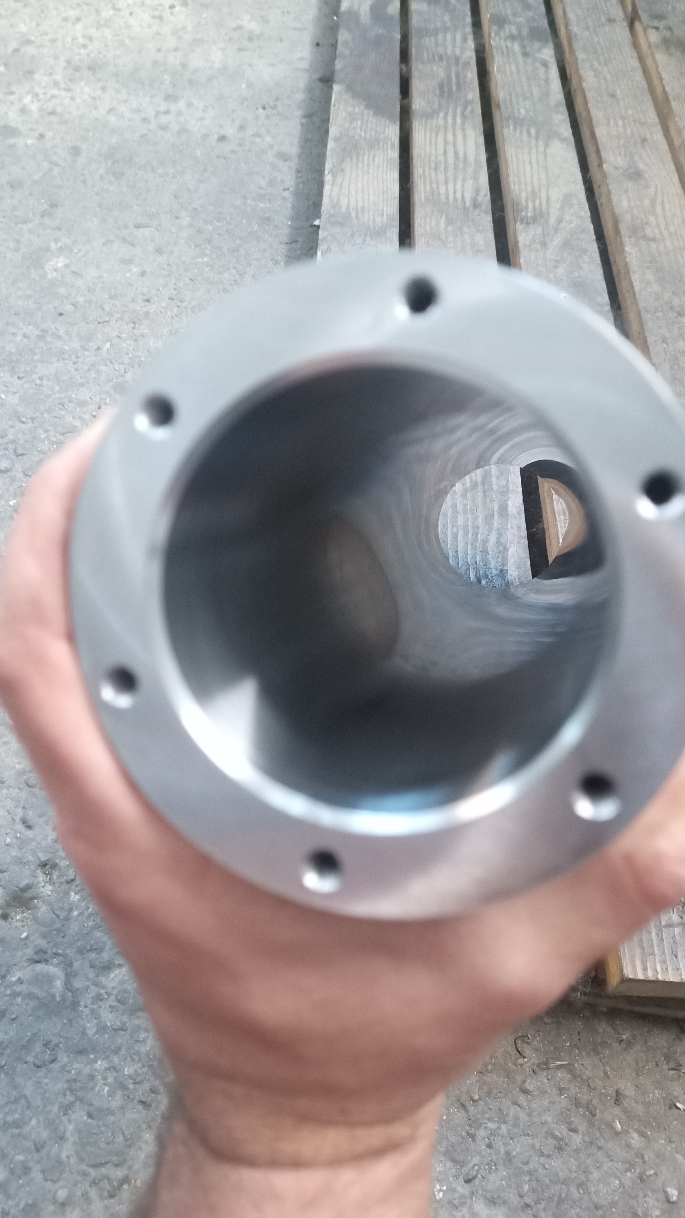

Brúsenie kuzeloveho otvoru do kaleneho polotovaru, malý priemer 40mm, veľký priemer 55mm, hĺbka 260mm.
Po kaleni otvor vyhrubovany na dratoreze, potom bruseny.
BalazKovo.sk

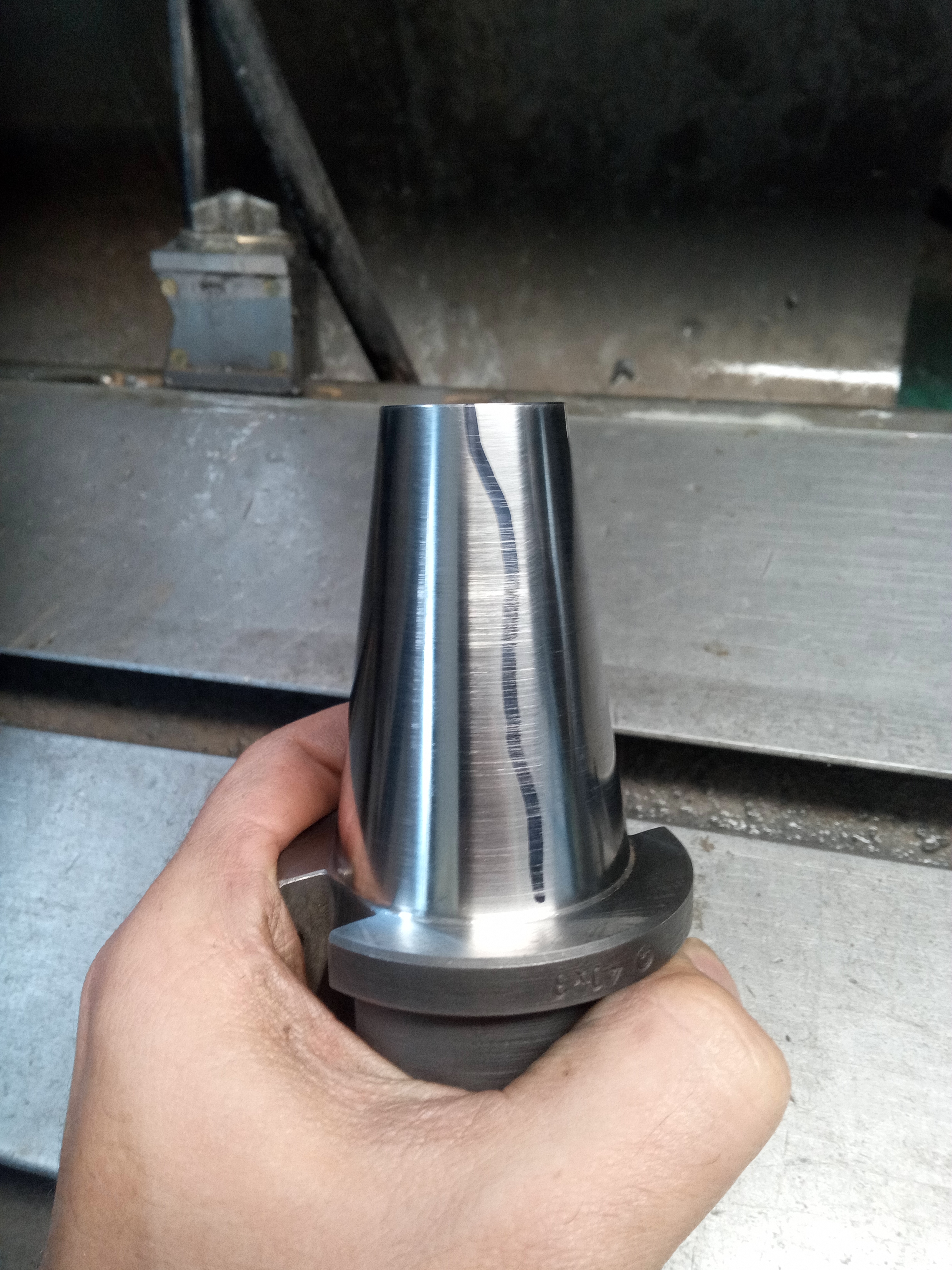

jergus.balaz píše: 25. 6. 2025, 7:34 Brúsenie kuzeloveho otvoru .....
Jak se měří/nastavuje kuželovitost u takovéhle díry?
díky

testone píše: 25. 6. 2025, 12:04 Jak se měří/nastavuje kuželovitost u takovéhle díry?
Robím aj protikus, takže ich budem robiť na farbu. Ak by som protikus nemal, spravil by som si kaliber, a zas na farbu.

pokud se kužel pasuje na barvu (lhostejno jestli na lihový fix nebo na tušírovací modř), určitě nastane situace, kdy to "píše" sice na obou koncích kuželu, ale na jednom víc a na jednom míň.
Dá se nějak odhadnout, kdy už je to "dobrý" a kdy ještě ne?
pro představu konkrétně třeba kužel ISO 40, ten má na velkém konci 44,45 mm
Kolik v tom případě asi tak bude odchylka někde u slabého konce od nějakého teoretického průměru, pokud to tam "píše" o něco míň?
0,01 mm?
0,05 mm?

testone píše: 25. 6. 2025, 2:25 díky...
Minule som brusil kužeľ 2 stupne na dĺžku 360mm - na farbu. Na 3D bol rozdiel v uhle 0.015 stupňa medzi vonkajším a vnútorným kuzelom, a písalo to celkom dobre.
Čo mám odsledovane, pri MK3 je rozdiel 0.02mm na priemere kedy to už farbi len do polovice.

testone píše: 25. 6. 2025, 2:25 pro představu konkrétně třeba kužel ISO 40, ten má na velkém konci 44,45 mm
Tu je pre predstavu ISO40 na farbu

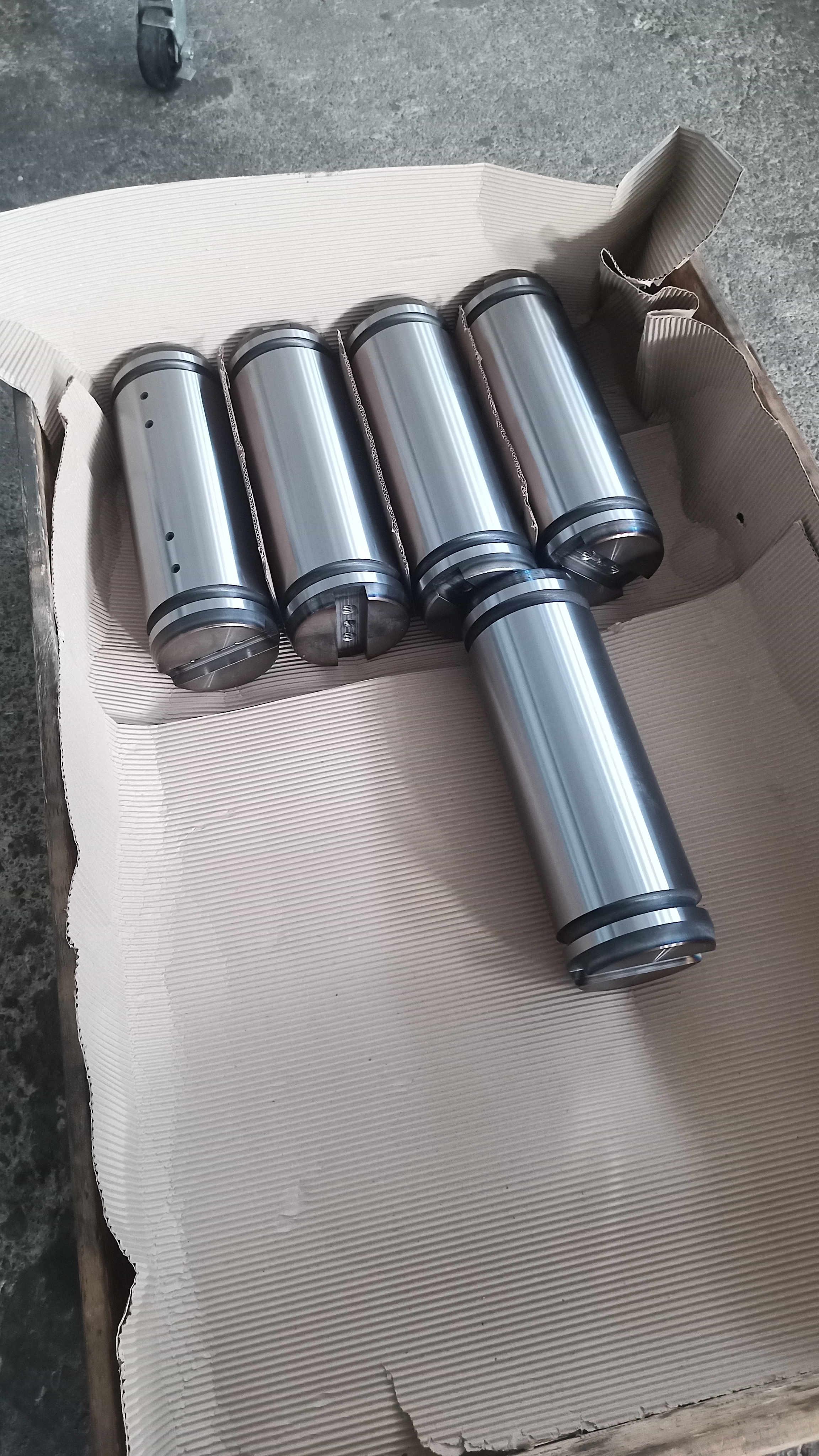

2. 7. 2025, 3:48
Dnes sa brúsili čapy do ťažkej techniky, najväčšie priemer 140mm, hmotnosť 55kg.

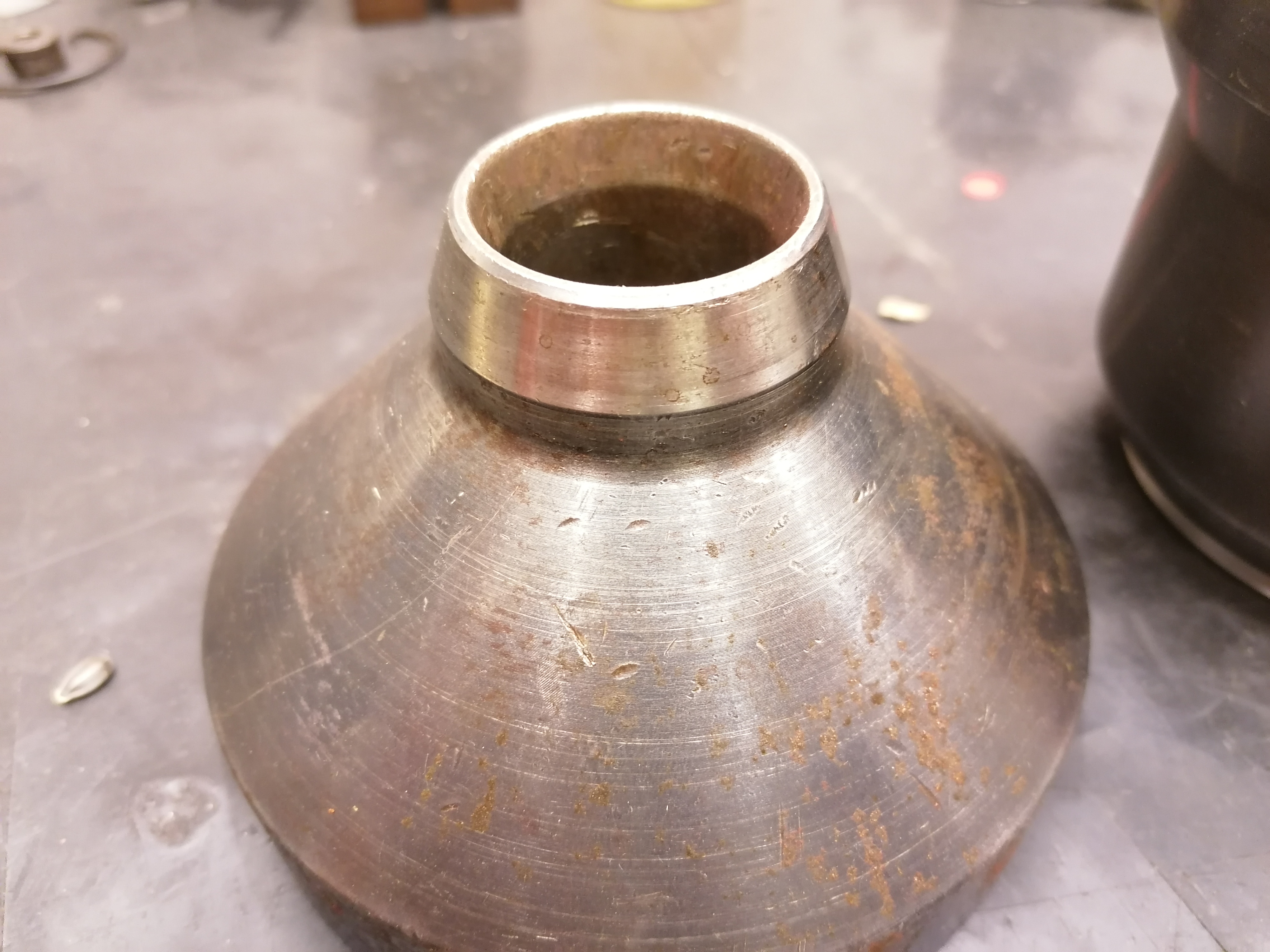

Hľadám niekoho schopného a ochotného na opravu upínača vonkajších stromčekovych klieštin. Kužeľ vretena klasika B5. Kúpil som sadu troch (vonkajšie stromčeky, vnútorné stromčeky a klasika) a tento je dobre dosekany. Potesil by ma pripadne kontakt.
pre porovnanie OK drziak
