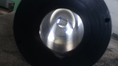

Brúsenie kuzeloveho otvoru do kaleneho polotovaru, malý priemer 40mm, veľký priemer 55mm, hĺbka 260mm.
Po kaleni otvor vyhrubovany na dratoreze, potom bruseny.

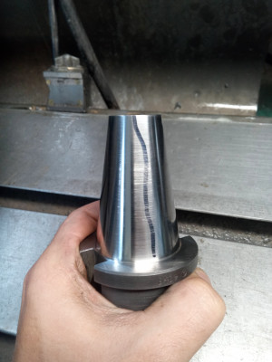

pokud se kužel pasuje na barvu (lhostejno jestli na lihový fix nebo na tušírovací modř), určitě nastane situace, kdy to "píše" sice na obou koncích kuželu, ale na jednom víc a na jednom míň.
Dá se nějak odhadnout, kdy už je to "dobrý" a kdy ještě ne?
pro představu konkrétně třeba kužel ISO 40, ten má na velkém konci 44,45 mm
Kolik v tom případě asi tak bude odchylka někde u slabého konce od nějakého teoretického průměru, pokud to tam "píše" o něco míň?
0,01 mm?
0,05 mm?

Minule som brusil kužeľ 2 stupne na dĺžku 360mm - na farbu. Na 3D bol rozdiel v uhle 0.015 stupňa medzi vonkajším a vnútorným kuzelom, a písalo to celkom dobre.
Čo mám odsledovane, pri MK3 je rozdiel 0.02mm na priemere kedy to už farbi len do polovice.

testone píše: 25. 6. 2025, 2:25 pro představu konkrétně třeba kužel ISO 40, ten má na velkém konci 44,45 mm
Tu je pre predstavu ISO40 na farbu
