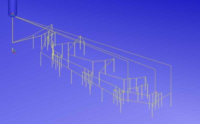

rawen> nepovedlo se mi nacist tve nastaveni. Normalne mi zhucelo to ULP s tim ze chybi nejake soubory a musel jsem obnovit ze zalohy. S default nastavenim mi tvoje deska udelala pouze bottom gravirovani, top gravirovani ale zadne vrtani. S tou brd je neco spatne, ale nemam cas studovat co.
Dawe
Příspěvky: 3125
Příspěvek 12. 6. 2019, 8:39
Uz mi docvaklo kde mas asi chybu. Nekdo menil grid asi z palcu na mm a ted nesedi diry na nastavenou roztec gridu (1mm). Musi se to upravit tak, aby to sedelo, nejspis zpet na nejaky zlomek palce.
Příspěvek 12. 6. 2019, 10:54

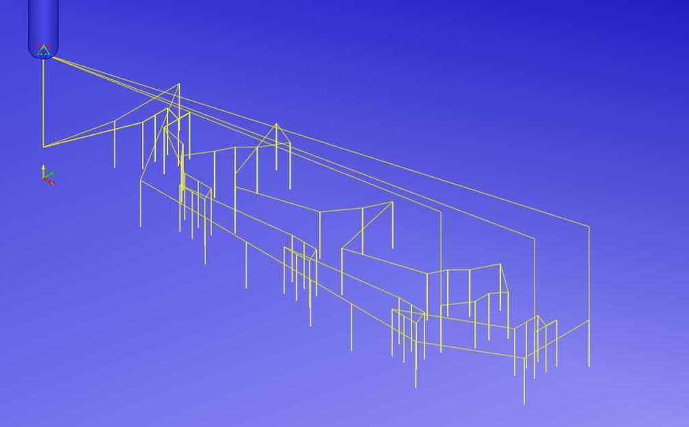

Natáhl jsem tu desku a nechal pcb-gcode vygenerovat jen vrtání. Použil jsem svoje nastavení pcb-gcode.
Dopadlo to podle mě dobře.
Vygenerovaný g-kód jsem natáhl do simulátoru, takhle to vypadá:
Dawe
Příspěvky: 3125
Příspěvek 12. 6. 2019, 11:01
Tak to je sranda. Tohle debuguvat nebudu :lol:

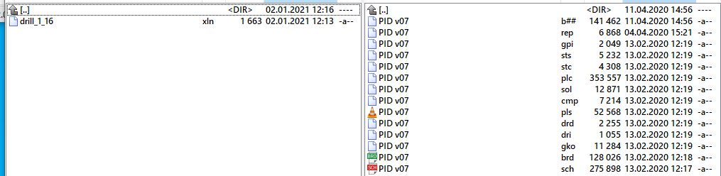

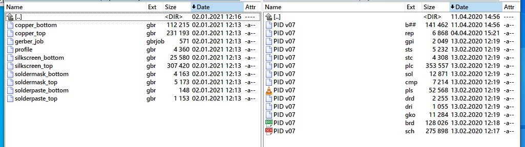

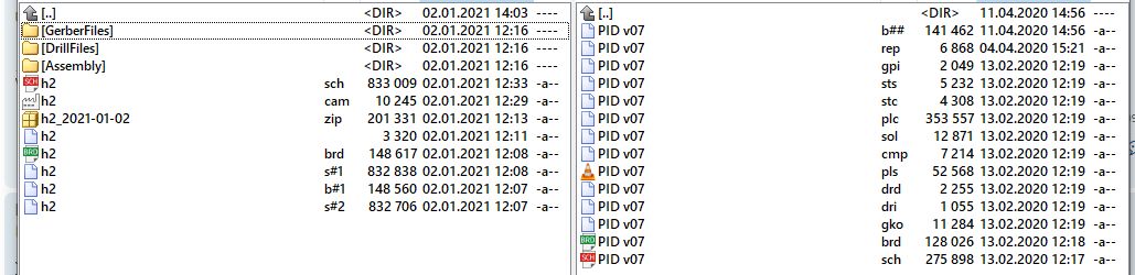

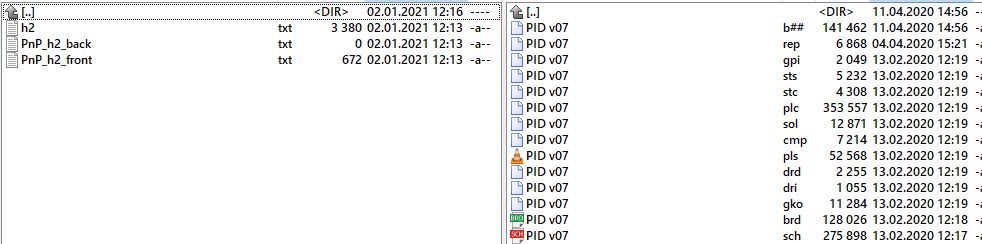

Jak správně vygenerovat data pro výrobu - mám schema a board - stačí jen eport data pro CAM?
V porovnání třeba s projektem PID regulátoru od atlana mi to generuje úplně jiné soubory :-(

Příspěvek 2. 1. 2021, 1:12
Zkoušel jsem nějaký návod, ale nepochopil jsem to
Adresář projektu
Adresář projektu
Adresář GerberFiles
Adresář GerberFiles
Adresář DrillFile
Adresář DrillFile
Adresář Assembly
Adresář Assembly

Tak super - nahrál jsem job vygeneroval data a poslal do JLC a prošlo to !!!
DÍKY atlan !!!
