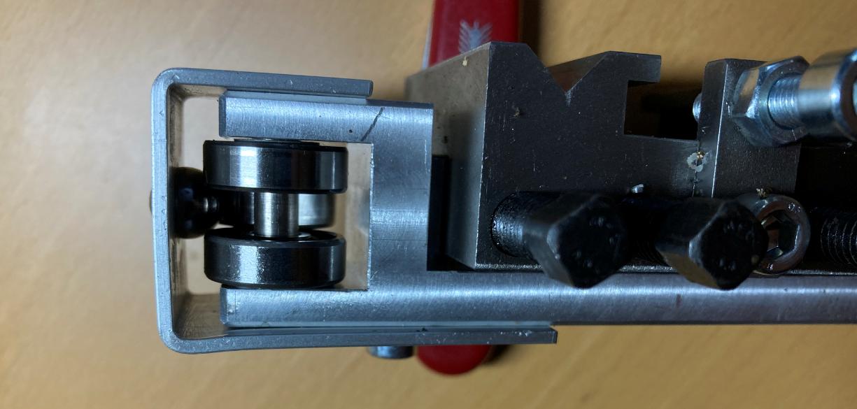

zkusil jsem dle .ru videí hladící/hutnící kuličku - a ono to funguje i na takto malém soustruhu
kulička 10mm, opírá se o tři ložiska, krycí plech je jen abych ji neztratil.
pokus na hřebíkové oceli - pěkně to uhladilo povrch a ubralo to asi setinu na průměru

Pěkné a inspirativní :)

Akym platkom si to sustruzil?

plátkem na hliník, ale dle povrchu v poměru k velikosti třísky dost tupým :-) šlo mi ale o vyzkoušení kuličky tak se to šiklo
(vlevo po noži, vpravo po kuličce)

Zaujimave, uz len nast cas to vyrobit :D myslim ze ostanem pri novom platku.

přiznávám, použití je diskutabilní :-) už i jen z důvodu konstrukční šířky / nemožnosti použít do koutu
