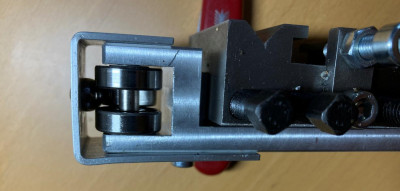

zkusil jsem dle .ru videí hladící/hutnící kuličku - a ono to funguje i na takto malém soustruhu
kulička 10mm, opírá se o tři ložiska, krycí plech je jen abych ji neztratil.

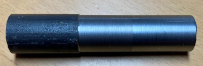

pokus na hřebíkové oceli - pěkně to uhladilo povrch a ubralo to asi setinu na průměru

Akym platkom si to sustruzil?

plátkem na hliník, ale dle povrchu v poměru k velikosti třísky dost tupým :-) šlo mi ale o vyzkoušení kuličky tak se to šiklo
(vlevo po noži, vpravo po kuličce)

Zaujimave, uz len nast cas to vyrobit :D myslim ze ostanem pri novom platku.

přiznávám, použití je diskutabilní :-) už i jen z důvodu konstrukční šířky / nemožnosti použít do koutu

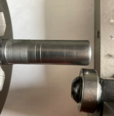

zkusil jsem to vyhlazení jen ložiskem na šroubu - a jde to také
první průchod ubere zhruba 2 setiny na průměru a povrch vyhladí
(hřebíkové železo, povrch po ostré špičce destičky bez radiusu)
další průchody (přidávám tlak = víc asi propruží čínský soustruh) už šuplerou změnu průměru nenaměřím
vzniká otřep na hraně a je vidět, že to nepatrně hrne materiál před sebou = tam kde to vypnu je hranka většího průměru.
Tlačím levou hranou ložiska, odhadem 10 st vyklonění. Zkusil jsem tlačit pravou stranou ložiska, to ale neudělá hladný povrch, působí potrhaně.
