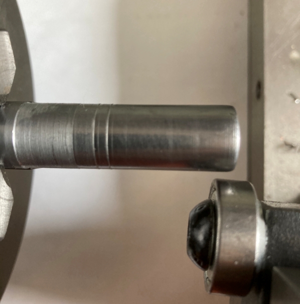

chb
- Příspěvky: 3962
- Registrován: 12. 3. 2013, 7:24
- Bydliště: Havl. Brod
zkusil jsem to vyhlazení jen ložiskem na šroubu - a jde to také
první průchod ubere zhruba 2 setiny na průměru a povrch vyhladí
(hřebíkové železo, povrch po ostré špičce destičky bez radiusu)
další průchody (přidávám tlak = víc asi propruží čínský soustruh) už šuplerou změnu průměru nenaměřím
vzniká otřep na hraně a je vidět, že to nepatrně hrne materiál před sebou = tam kde to vypnu je hranka většího průměru.
Tlačím levou hranou ložiska, odhadem 10 st vyklonění. Zkusil jsem tlačit pravou stranou ložiska, to ale neudělá hladný povrch, působí potrhaně.
