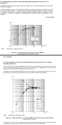

Dawe píše: ↑17. 11. 2024, 6:31 ....
Mokry stav: 8 dni ve vode, pak hodinu oschnout pri pokojove teplote, otrit papirovym ubrouskem a zmerit.
Suchy stav: 24h na 50degC, schladnout hodinu na pokojovou teplotu a merit
Drobná poznamka: v dnešní době :) může být (jak pro koho) pokojová teplota odhaduji mezi 18 až 24.
Nevím, zda to nedefinované rozpětí pokojové teploty nemůže vnest významnejsi jsi chybu.

Příspěvek 18. 11. 2024, 10:55
miv> dobre.
lapa> standard je 23 +/-1 nebo 23 +/-2°C, ale tady v tom nasem pripade to urcite nic zasadniho nezpusobi. :)

Malá technická - existují materiály které nepropustí vodu, ale vodní páru ano. Nefunguje to i podobně u filamentů?
Dawe
Příspěvky: 3125
Příspěvek 18. 11. 2024, 4:30
lubbez> tady predpokladame difuzi popsatelnou jednoduse podle Fickova zakona.
Primo v norme je priklad amorfniho termoplastu PMMA, ktery saturuje na asi 3x vyssim hmotnostnim mnozstvi pri ponoru v porovnani s metodou vystaveni vzdusne vlhkosti. Viz vystrizek. Co jsem precetl, plati tohle chovani nasakavost >> navlhavost pro vsechny amorfni, jako to plexi, vcetne kompozitu, pod teplotou skelneho prechodu, ale i vetsinu semikrystalickych termoplastu. Cili predpokladam i pro vsechny ty FDM filamenty o kterych je rec je ponor vhodna metoda jak docilit maxima obsahu vody. Pricemz je potreba mit na pameti, ze to je nekolikanasobne vic, nez pri navlhavani na vzduchu.
Ale rad se necham poucit pokud je to jinak.

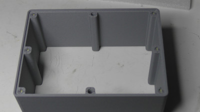

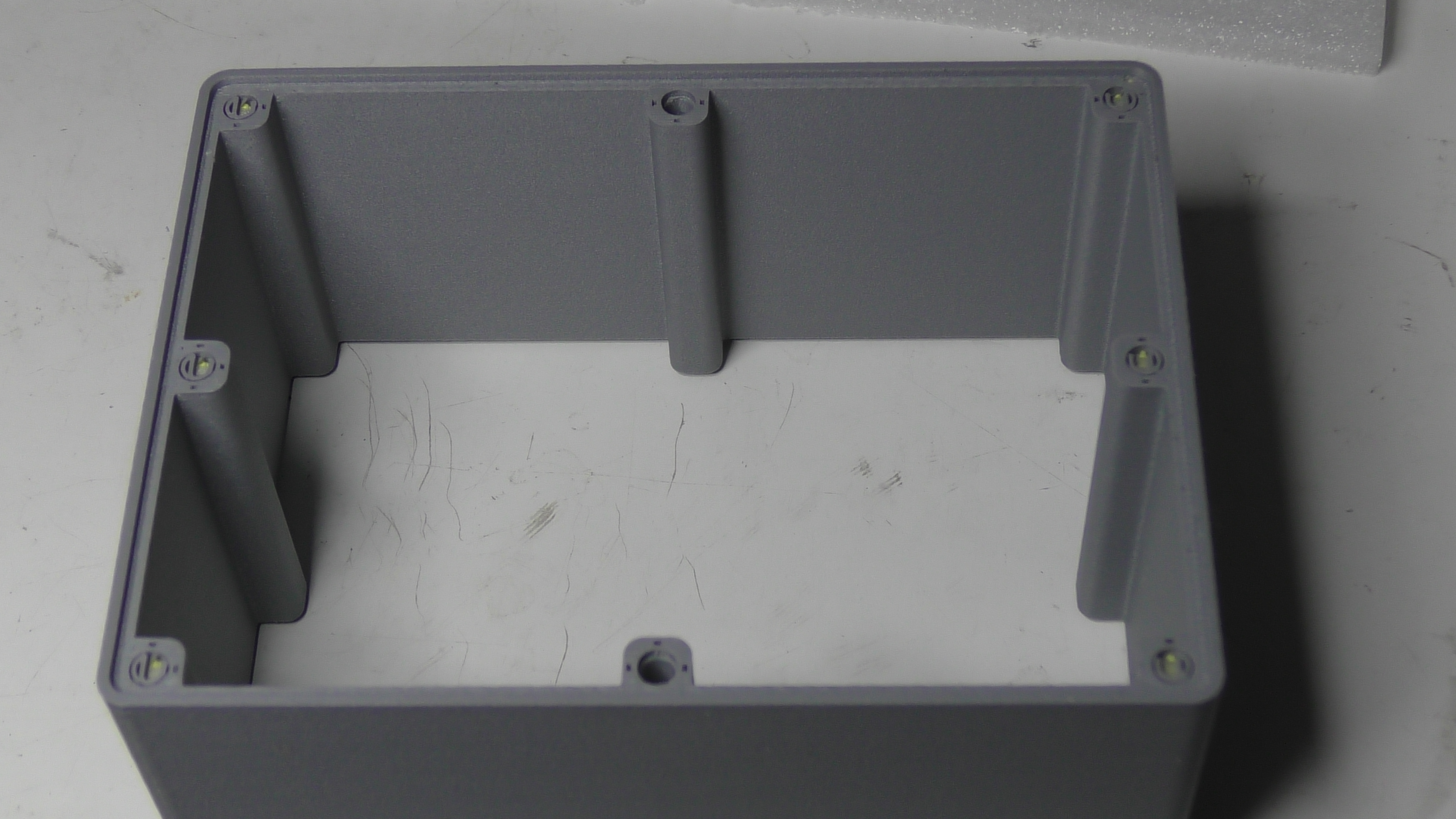

Tak jsem začal trochu ladit profil na ColorFab nGen, měl by to být co-polyester, výrobce Holandsko. První nástřel trzska 0.5, 230°C, 80°C podložka, 80 mm/sec a chlazení 30%. Ten větráček bude chtít trohu víc, ale jinak je to vcelku OK. Tisknuto bez podpor, výška 88mm :D

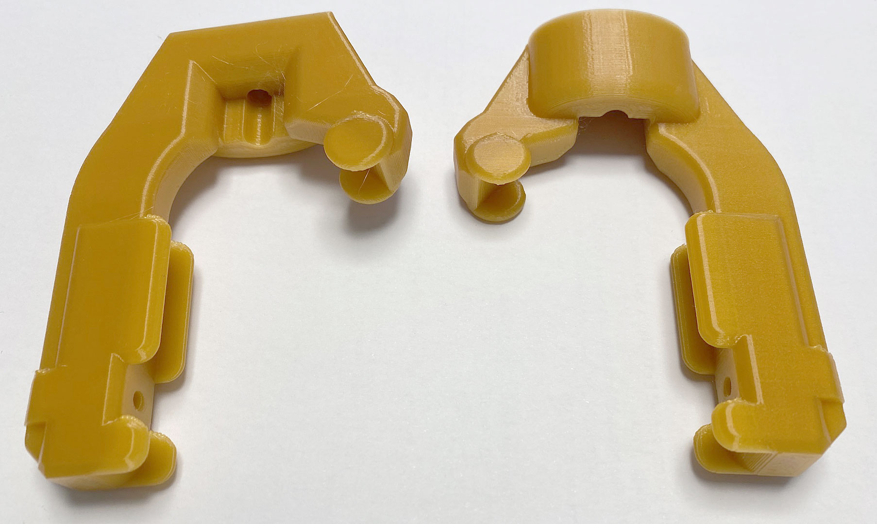

Trochu svěžího větru s novým filamentem PETG-GF od fy TINMORRY
https://vi.aliexpress.com/item/10050084 ... pt=glo2vnm
Tisknuto teplotou 82/260. Podpory Bambulab support material for PA/PET. Brim 5 mm.
Nulové zkroucení. Skvělý povrch. Solidní pevnost. Za mne naprosto ideální materiál - skleněné vlákno lepší vyztužení než uhlíkové. Výborně to drželo na podložce. Podpory se odlepily s minimální námahou.

Spíš mne mrzí, že jsem těch špulek neobjednal za původních 430 Kč více. Teď jsem už objednával za 602 Kč. Mimochodem doprava z Německa, takže za necelý týden doma. Za mne skvělé překvapení. Že to bude tak dobré, jsem nečekal. Podle mne je to naprosto skvělý inženýrský filament. Možná není tak dobrý jako PA-CF z hlediska pevnosti, ale co se týká kroucení a povrchu, tak je to podle mne zatím nejlepší filament, s nímž jsem pracoval. Uvidím, jak udrží stabilitu kvality.
