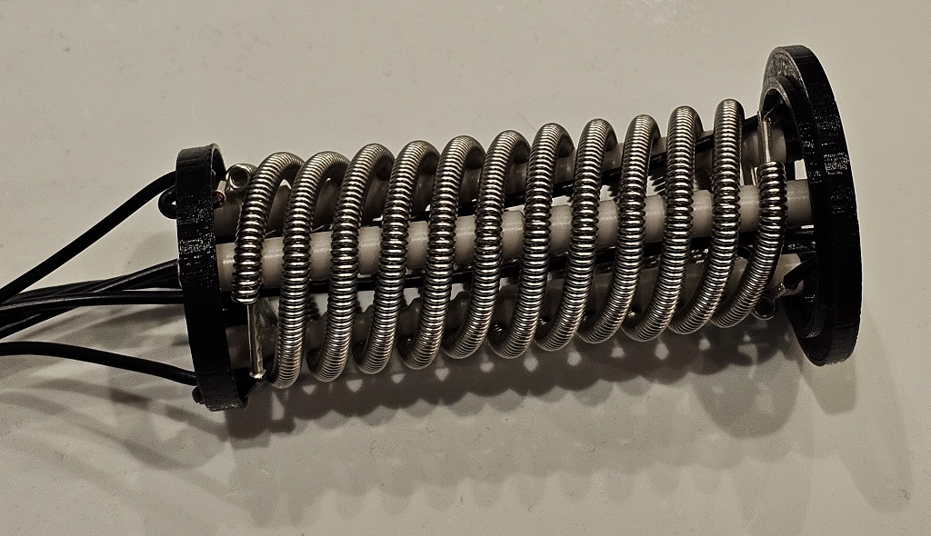

Topná spirálka do hadice od vysavače :-) Ohřívá vzduch z 20 na 32 stupňů při průtoku 62.5 l/min :D

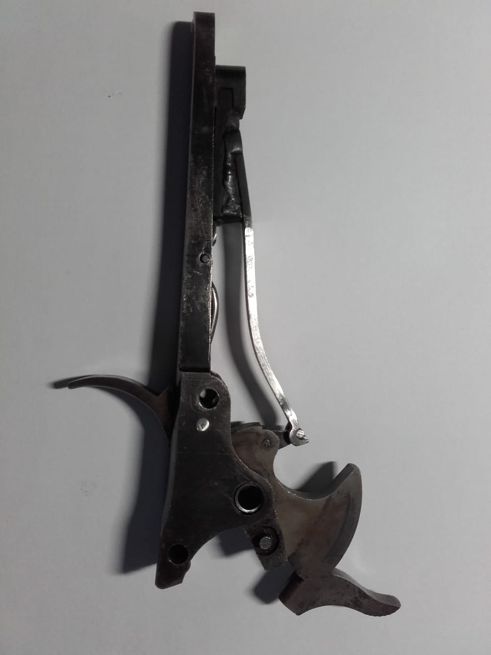

Ahoj lezim s silenou chripkou, ale minuly tyden jsem pro kamarada delal opravu bicí pružiny na historickou lever action opakovacku Bullard 1886
Puvodni se nedochovala, tak volná tvorba z toho co se dalo sehnat.
V pazbe nebylo misto, puvodne jsem chcel udelat kostku a v ní uchytit pruzinu šrouby, bohuzel se neveslo, tak svařit a nevyhřát. No funguje to parádně :)
A je to bez zásahu do puvodniho stavu, aby to slo někdy pokud se sežene origo vrátit

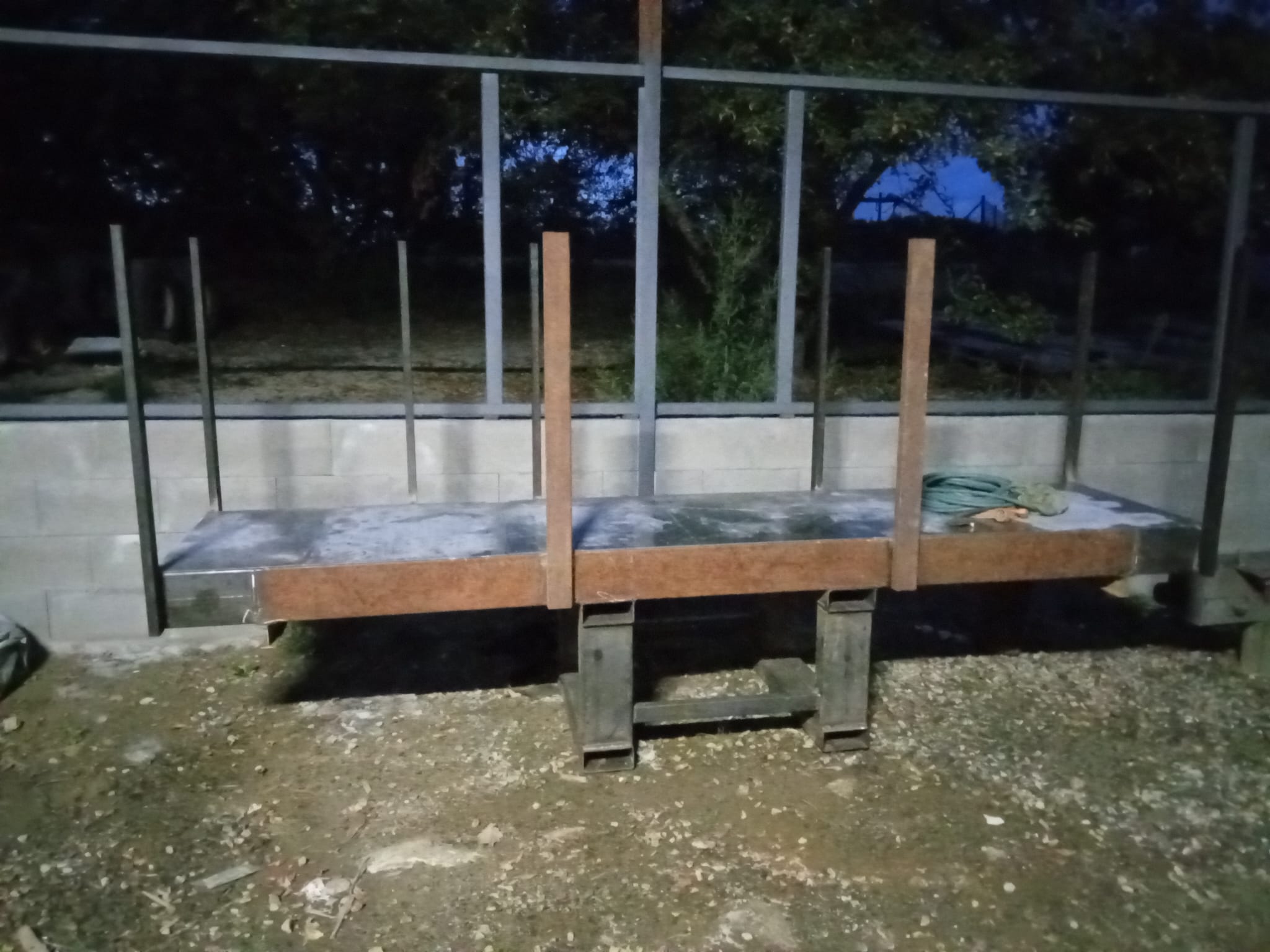

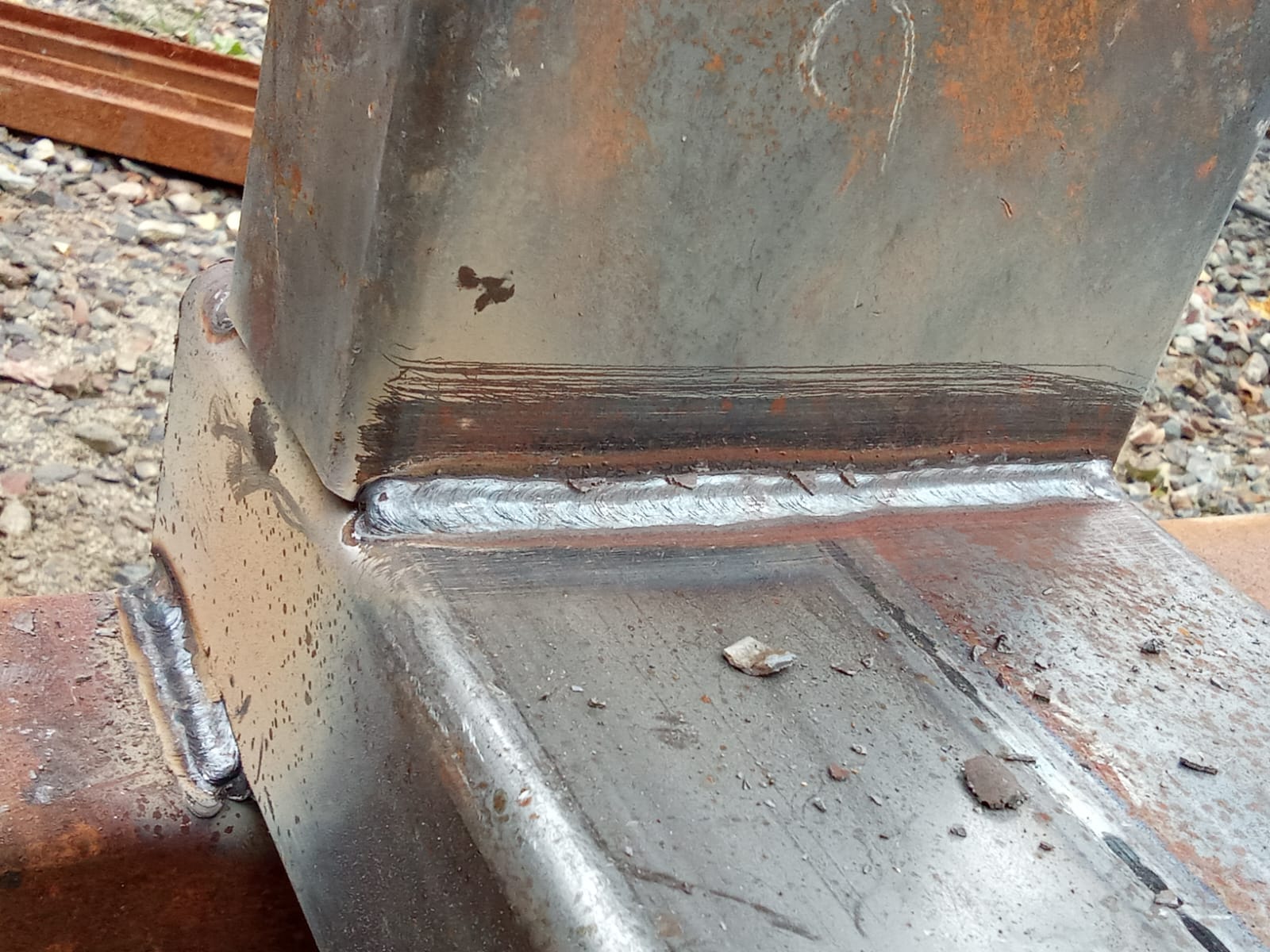

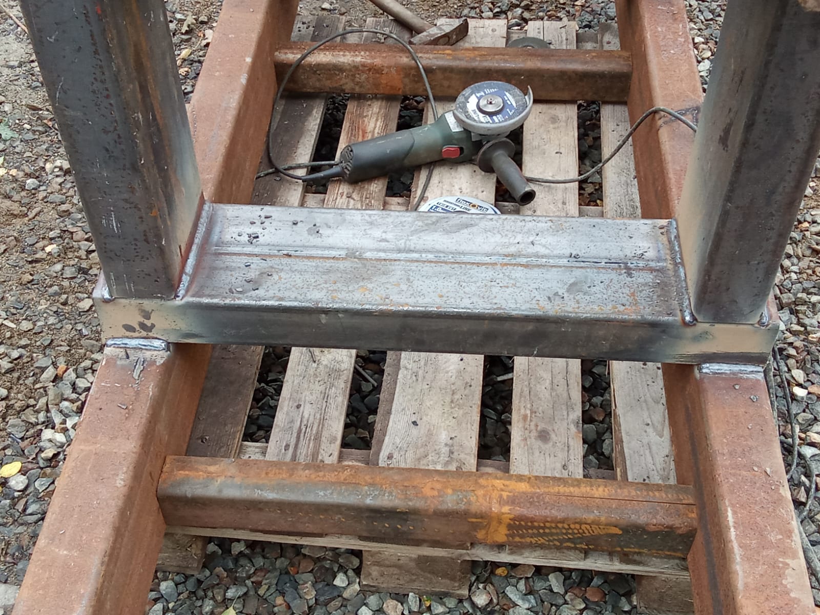

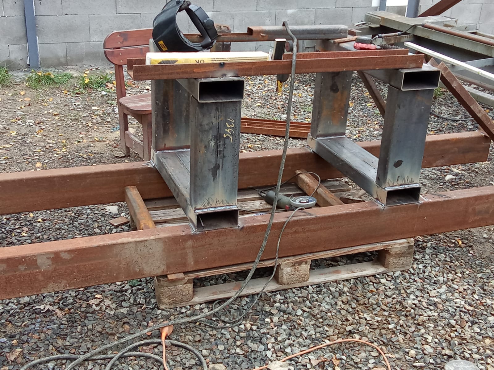

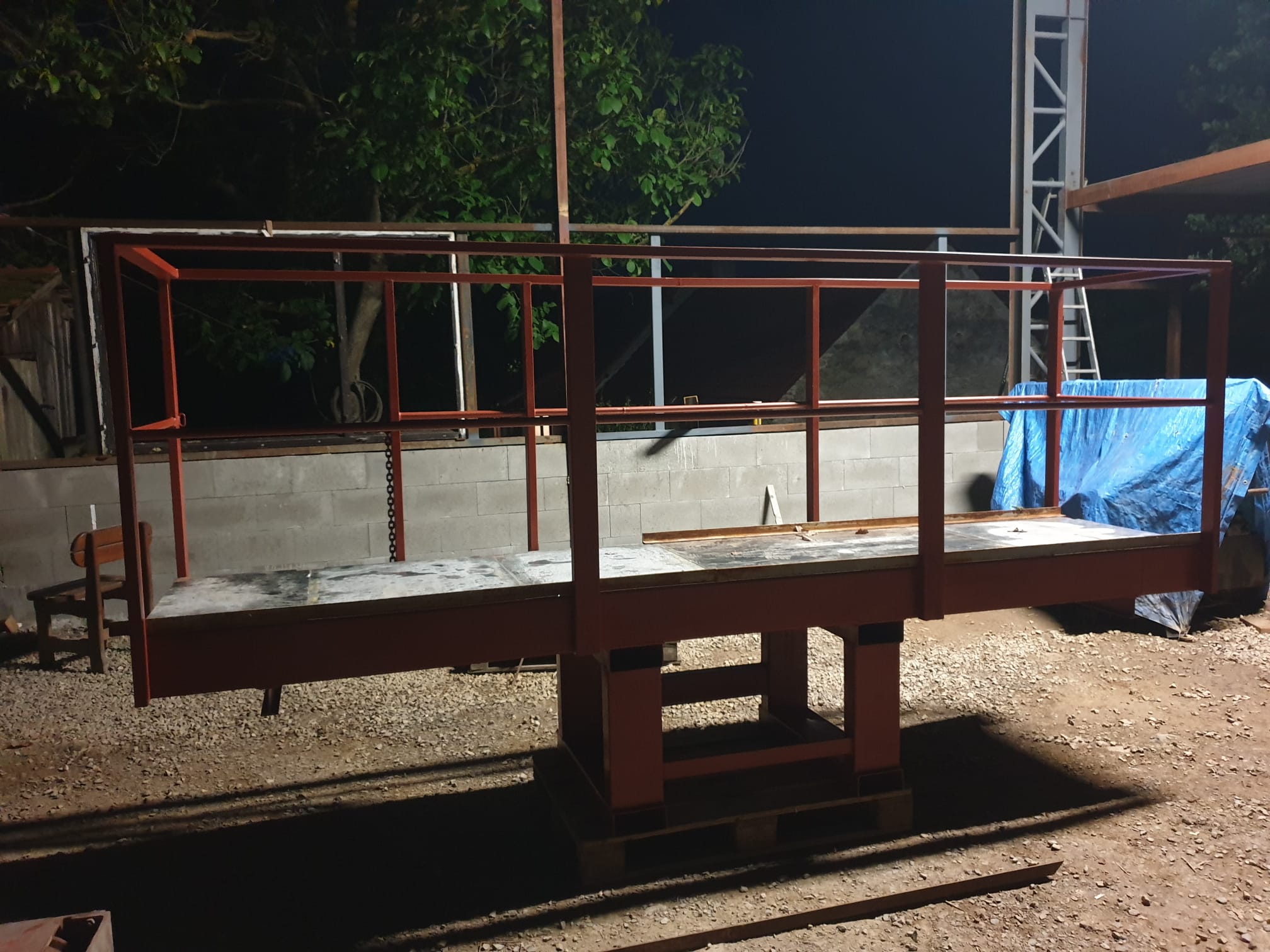

Trochu se poslední dva dny bavím montážní plošinou :-) .
Příspěvky: 2780
Příspěvek 23. 8. 2024, 8:32
Tak skoro hotovo, jen natexovat plechy na podlahu :-)

prochaska píše: ↑17. 8. 2024, 11:32 Topná spirálka do hadice od vysavače :-) Ohřívá vzduch z 20 na 32 stupňů při průtoku 62.5 l/min :D
proti nabalování vlhkých nečistot v centrálním vysavači?
Příspěvky: 8483
Příspěvek 27. 8. 2024, 11:51
To mě nenapadlo :-) Kolem hadice od vysavače mám postavené zařízení na zkoušení dýchacích přístrojů a EN požaduje zkoušení vzduchem o teplotě dechu. Je to sice blbost, protože je to ve vodě a vzduch se na dalších deseti centimetrech zase ochladí na teplotu vody, ale norma to vyžaduje a certifikační autorita kontroluje, tak to ještě kontinuálně měřím platinovým teploměrem a výsledky protokoluju :D
