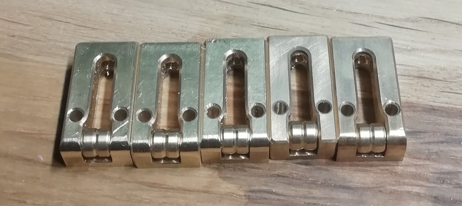

5 mosadzných kameňov s kladkami na gitarové Tremolo. Bohužiaľ na 6. nezostalo materiálu a objednávať 3m tyč kvôli tomu nebudem.

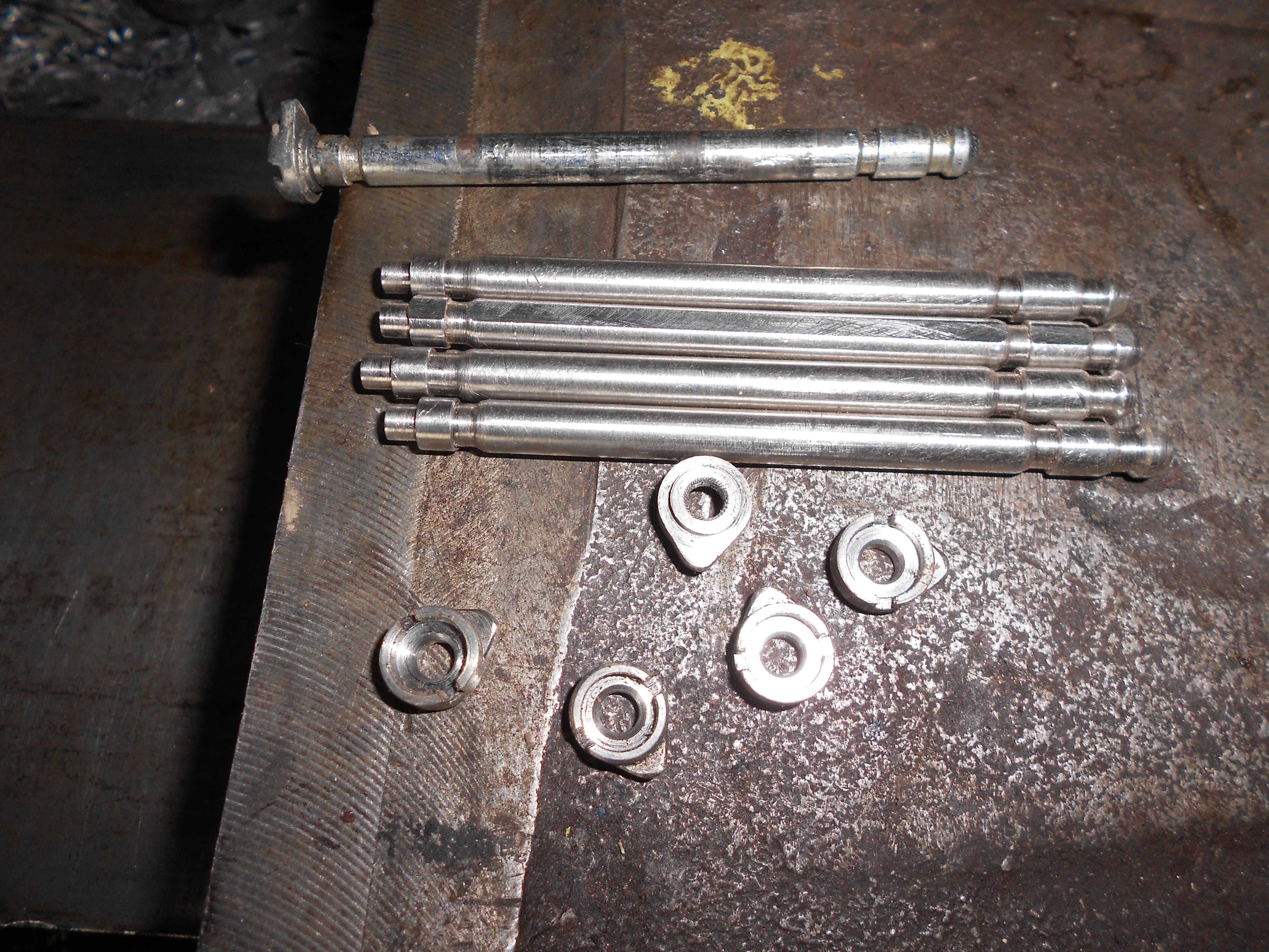

tumlik píše: ↑1. 1. 2023, 6:44 okopírovaná 102 pro verzi Schaublin 70 (ta se nedělala), ten mě kurva dal.... :D :Dschaublin70 kormidlový koník.JPG
Btw - když už jsme u toho - nemáš čirou náhodou servisní listy z červenýno manuálu na 70 pro koulostroj 70-53.000?
Protože mě asi bohužel čeká ho nějak ubastlit :twisted: a nechce se mi to úplně vymýšlet z čistý vody - hlavně to vypadá, že ten šnekový náhon tý točny je dělaný jako cartridge - takže po odšroubování tý příložky na čele spodku, jde celý kolo i s tou hřídelí asi vytáhnout ven - ale mate mě, proč pak to vzadu pokračuje ven tou "trubkou" (špindlí).
Stačily by řezy - prostě stejně jako je cokoli v jakýmkoli červeným origoš manuálu.
Ten starý , bez toho šneku, se mi dělat nechce - ikdyž je podstatně jednodušší.

Sancho Panza píše: ↑10. 1. 2023, 7:05
chceš vékres nebo 3D na 102-53.00 ? :D mám k tomu přípravku i manuál, pošlu ti to do SZ,
je to nemlich to samý jak u 70 :wink:
