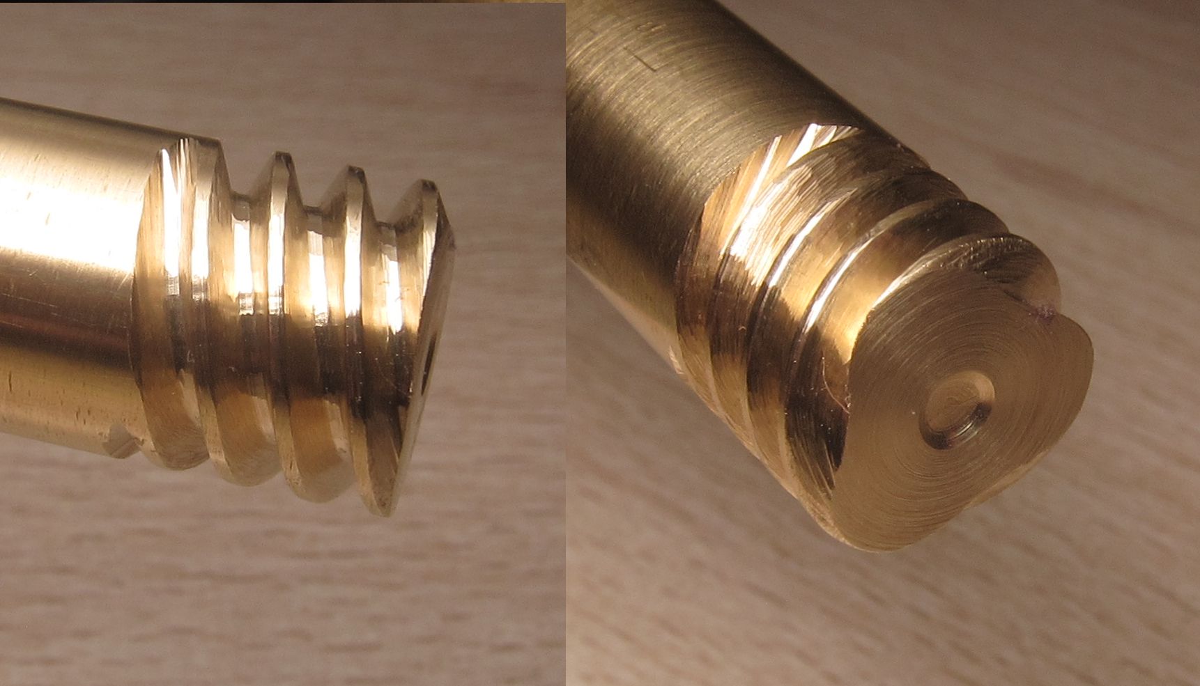

Já dneska zkoušel odvalit vícechodé šneky. Tenhle konkrétní v modulu 0,6 je tříchodý. Oproti řezání na soustruhu má bohužel horší povrch :(

Zase také zlá to neni, to by si sadlo :) Podľa toho výbehu na konci si asi aj nástroj vyrábal na "kolene" :wink:

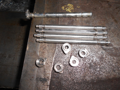

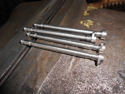

Ja som chcel osadiť okná na sklade a garáži pre záhradnú techniku. Jedno som osadil ešte pred mrazmi, a nikde som vtedy predrbal tie zaisťovacie kolíky. No hľadal som ich dobré dve hodiny, nenašiel som. Mal som silné nutkanie urezať 4 klince, na koniec spraviť zápich pre segerku aby nevypadli, a bolo by za 10 minút hotovo. No nakoniec som z toho jedného okna kolík vybral, našiel nejaký nerez, a skoro 5 hodín som sa s tým sral :oops: už som asi starý :?

Odvalováno normální odvalovací frézou. Možná nepatrně hází, ale takové výběhy mi dělali i ostatní moduly. Takže to asi bude něčím jiným, nejspíše tím jak vypadají zuby na krajním boku frézy a jak to berou postupně jeden, za druhým.

Problém je v tom, že je třeba rozlišovat, jestli to je (má být) spirální šnek, nebo evolventní šnek a nebo šroubové kolo. Podle toho je třeba volit technologií a nástroje.
Protože frézovat tříchodý šnek, komunální odvalovací frézou nemůže dopadnout jinak - sice "něco" :shock: vznikne, ale hlavně bych to radši ani neměřil :lol:
