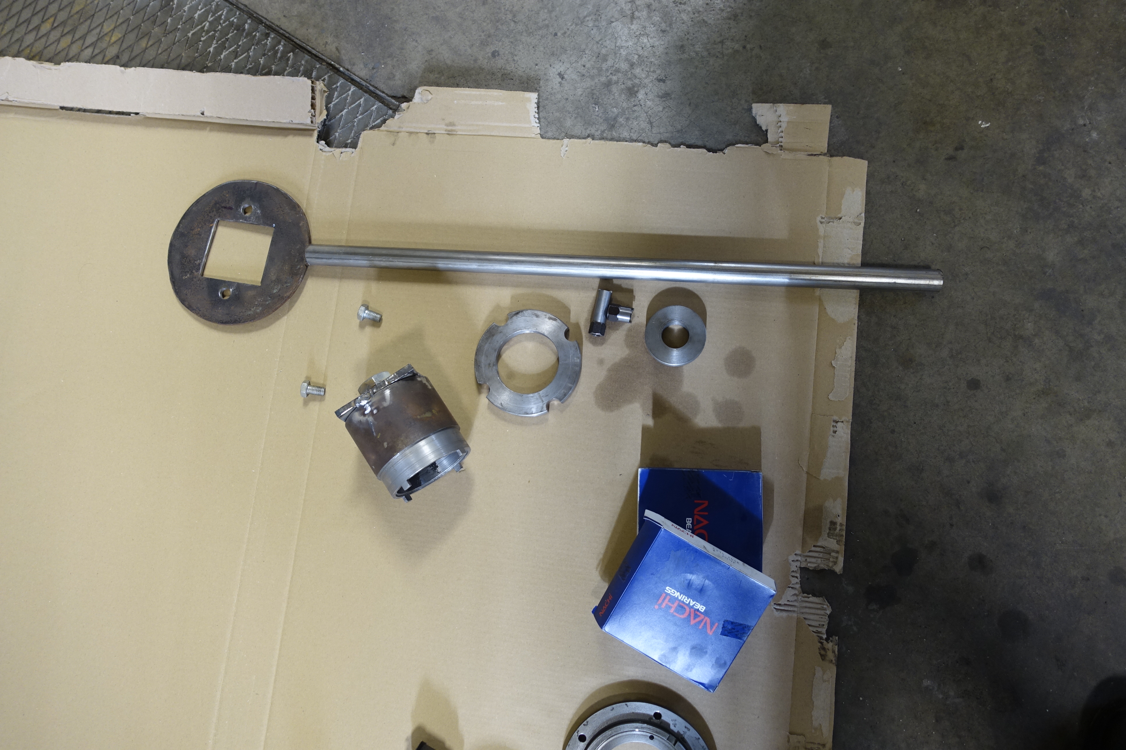

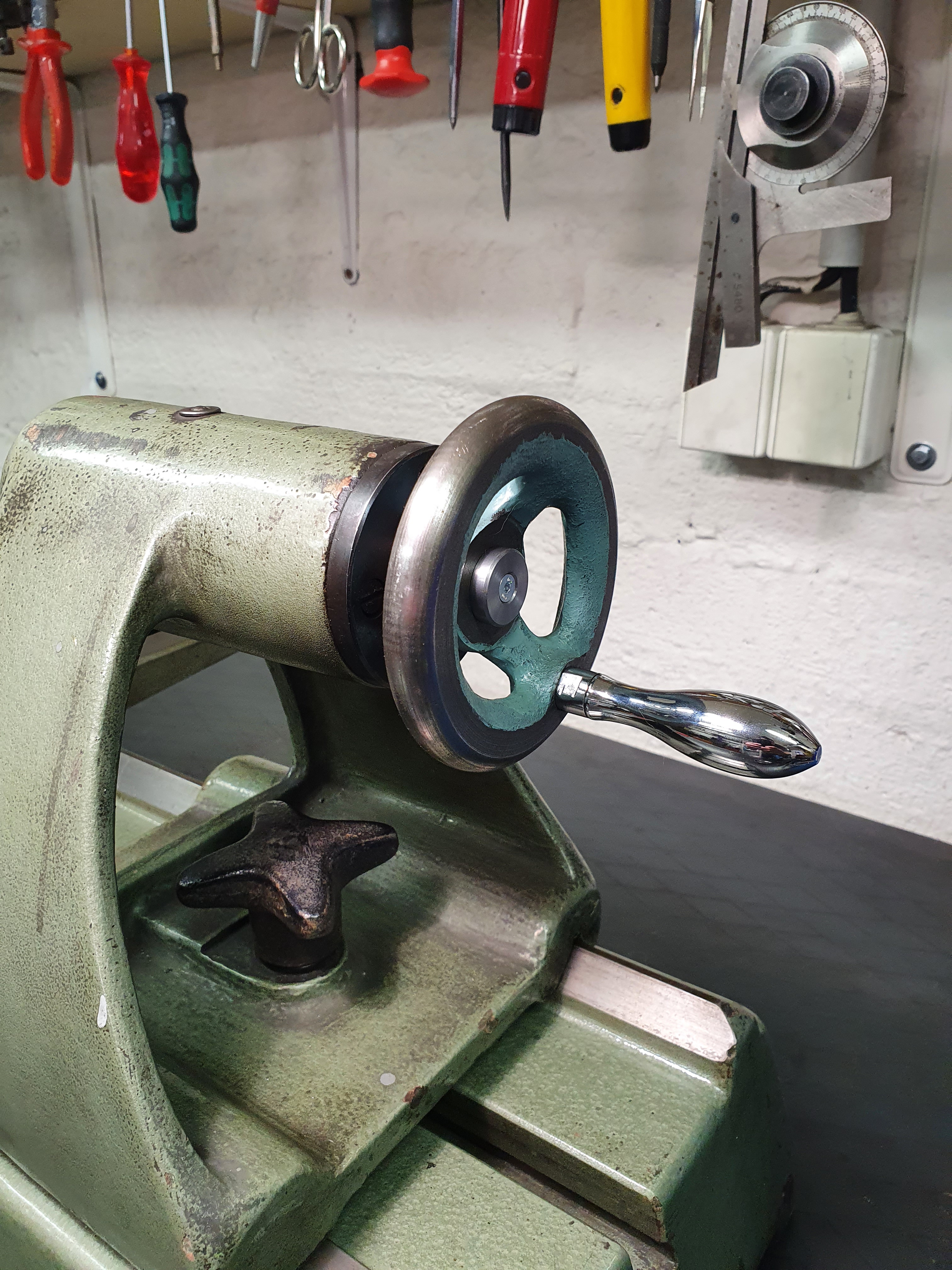

Ahoj
tak já předělal utahovací kolečko, nějaký dobrák upravil dřík šroubu kladivem, šmajdal o půl milimetru, naštěstí šroubu se nic s geometriií nestalo. Už vím proč to bylo jen na pružinu :cry: Takže stáhnout, udělat vložku, nalisovat a upravit. No a nová podložka je jasná :D

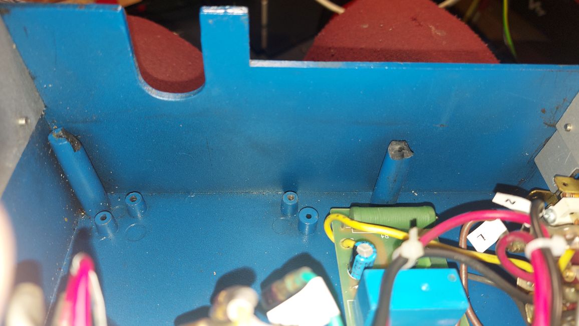

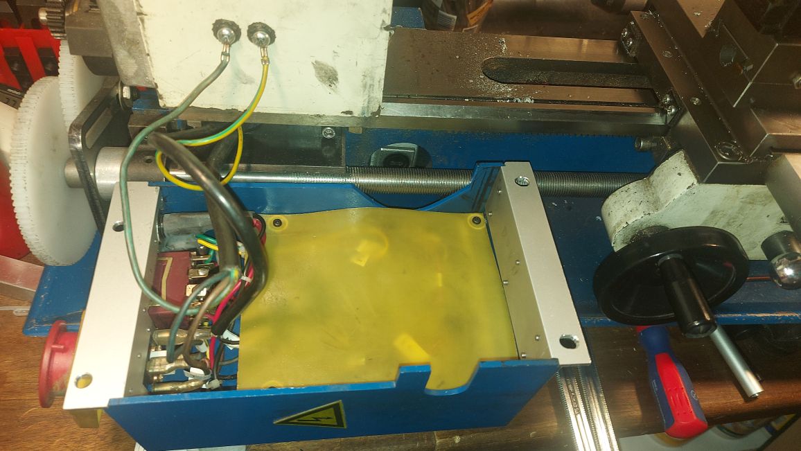

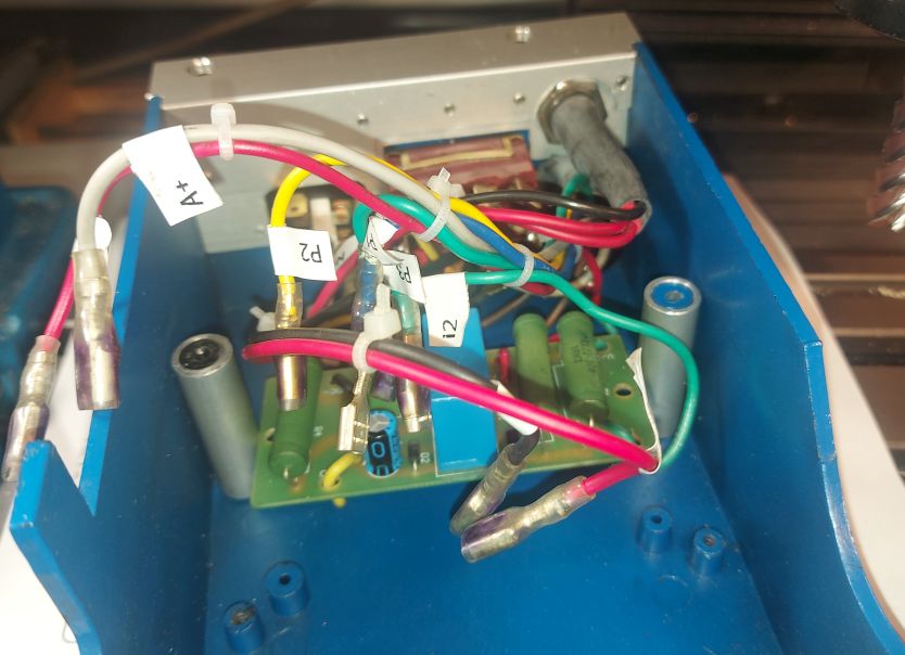

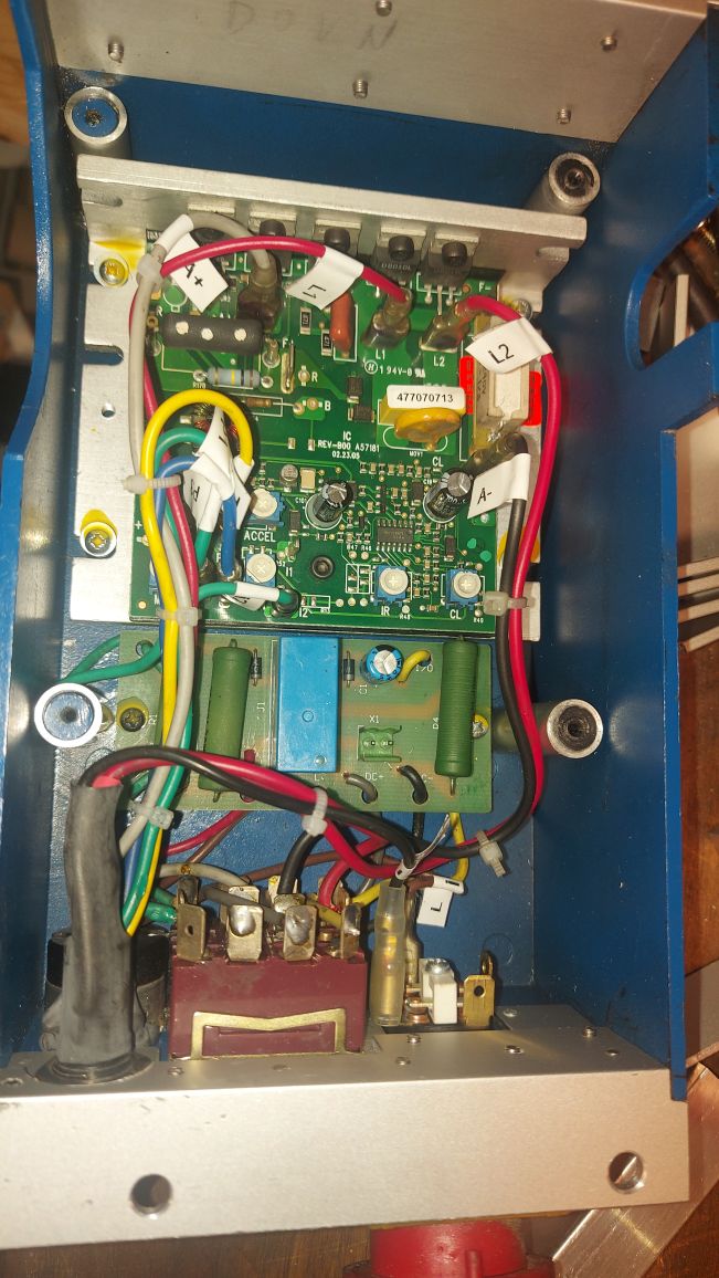

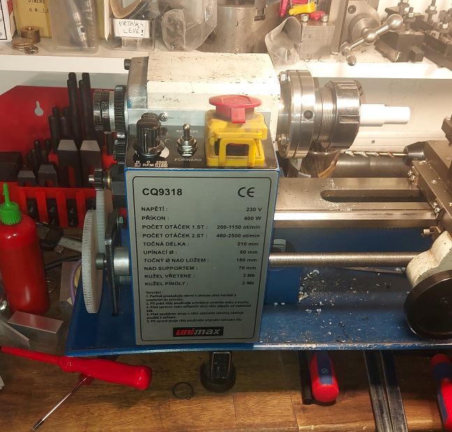

Já jsem konečně dokončil opravu krytu elektroniky svého CQ.
V lednu jsem si vylil serdce zde: viewtopic.php?t=28960&start=720
Zde fotka
Dle rady vás kamarádů jsem srovnal pahýly do roviny
No a pak narazil trubičky:
Přidělat elektroniku
Vyzkoušet opravu
Přidělat kabely
No a nakonec namontovat na mašinku.

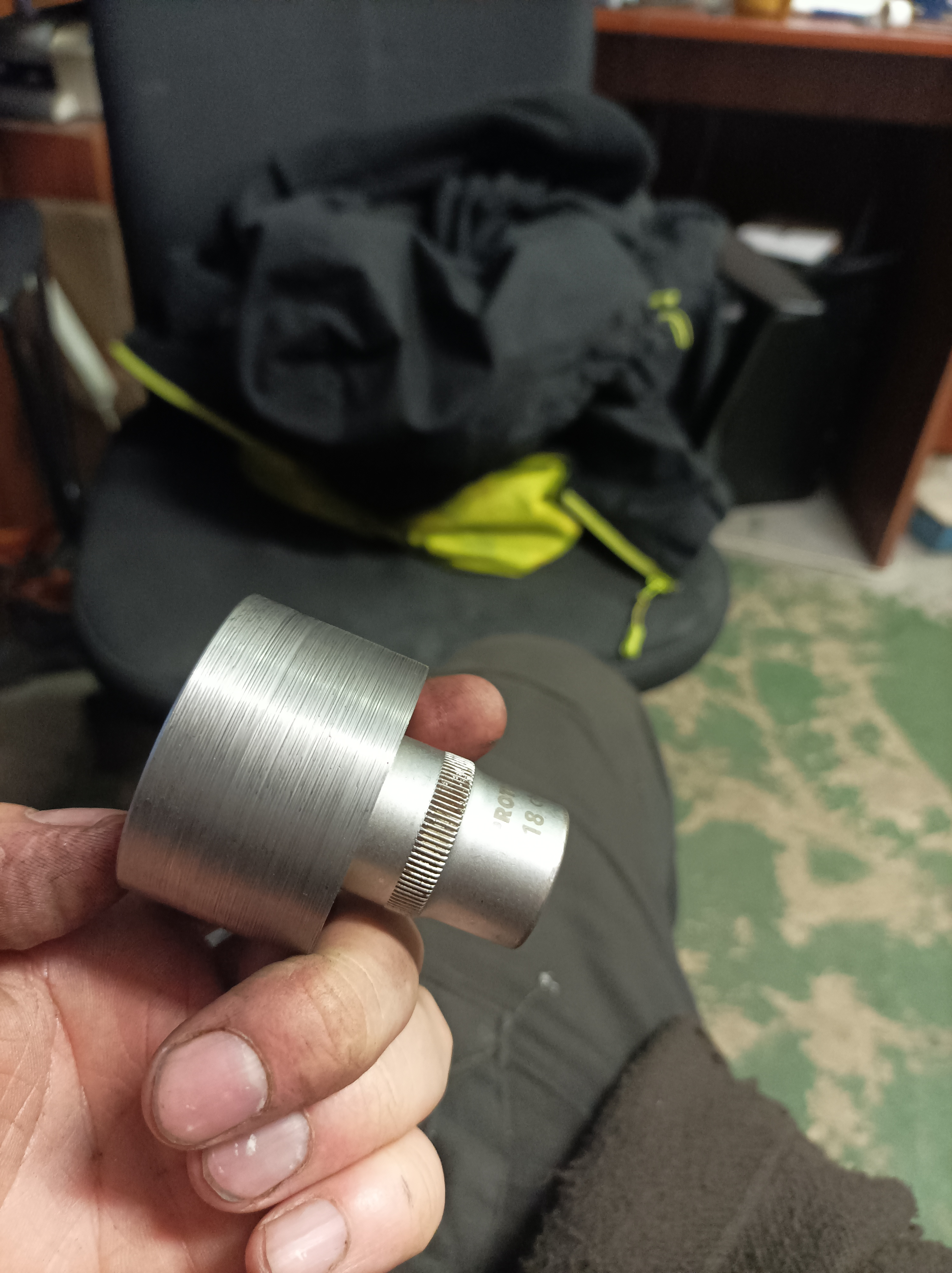

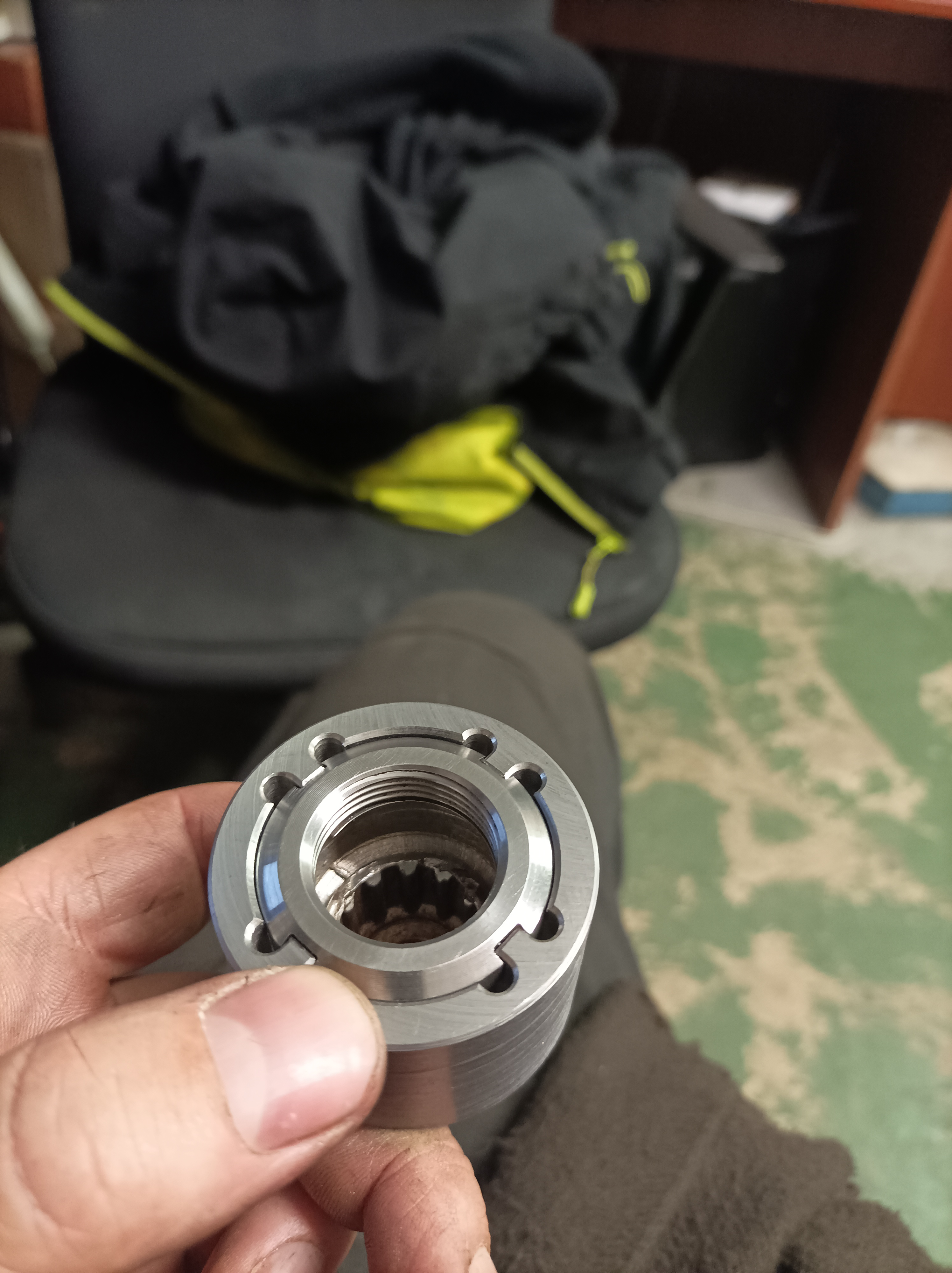

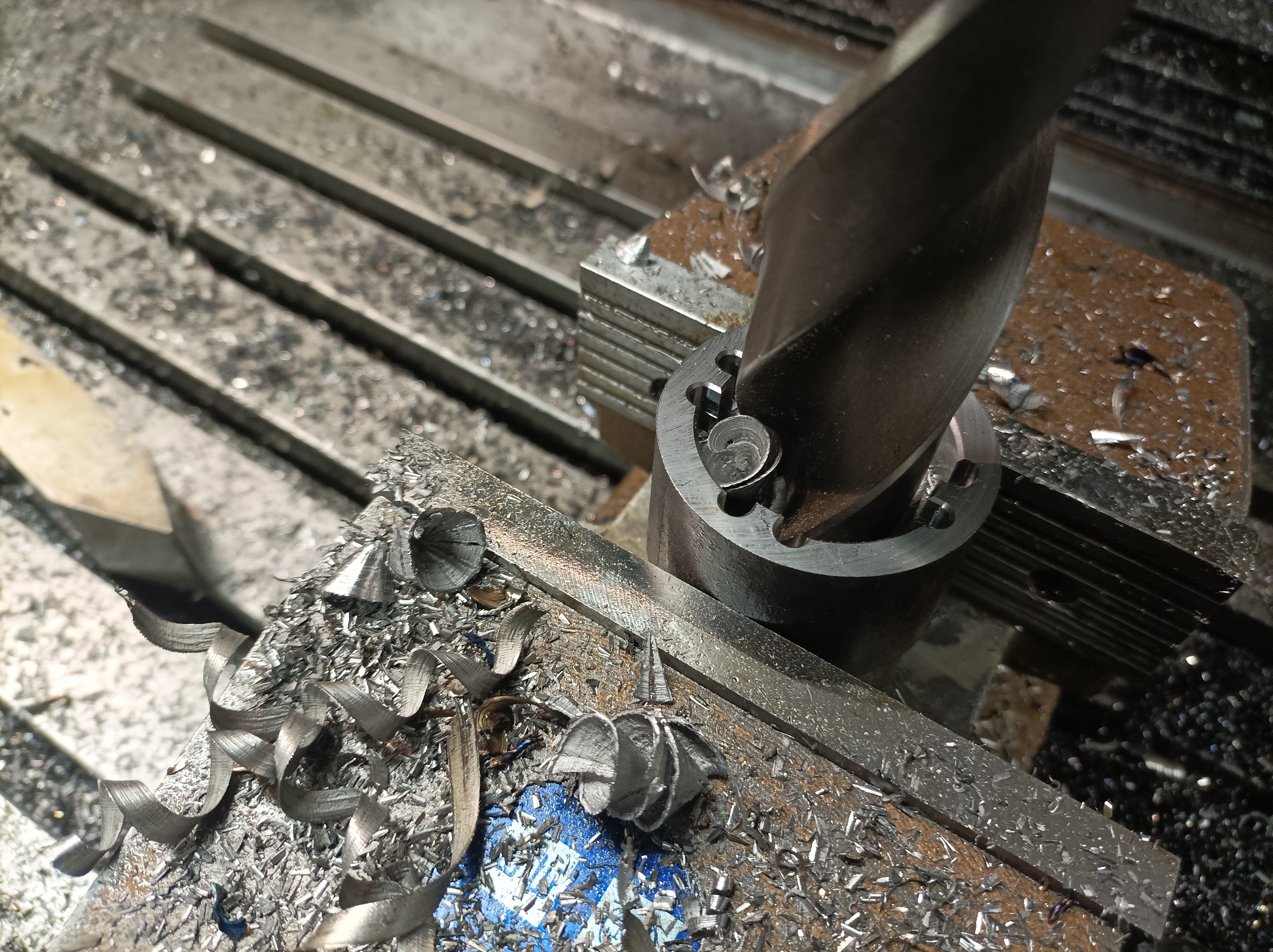

Kdyz ti konstrukter utopi matici do remenice takze se na ni nedostanes normalnim klicem....
Vyroba orisku k navareni na starsi orech z goly.
Btw. Jakej nejvetsi nastroj upnete do vaseho vytvoru? Tady koncim s timhle....

Co vyvrtávací hlava? Teď jsem jednu koupil na Ali za 8 stovek a umí do 150mm.
chb
Příspěvky: 3958
Bydliště: Havl. Brod
Příspěvek 17. 3. 2022, 8:00
jo, je to hezký, asi bych ale vzal silnostěnnou trubku, do ní vyfrézoval ty zuby na matici a místo navaření goly do ní vyvrtal z boku díru na nějakou kulatinu pro povolení matice - nemyslím, že se to bude často používat :-)
Příspěvky: 23455
Příspěvek 17. 3. 2022, 10:05
tak ja tam mam par dobitejch orisku takze to byla snadna volba, nebylo ho skoda a silnostenou trubku jsem nemel takze to slo z plnyho
ale mas pravdu mit silnostennou tak to tak udelam

Je to hezké! Co to je za materiál a jak (čím) je to pak svařeno? Dík, T.

Thomeeque píše: ↑17. 3. 2022, 11:10 Je to hezké! Co to je za materiál a jak (čím) je to pak svařeno? Dík, T.
Netuším, čím to vařil on, ale vhodný pro metodu TIG je třeba drát ESAB ER 312.
Příspěvky: 23455
Příspěvek 17. 3. 2022, 12:01
material co dum dal ale evidentne neco lepsiho a vyzihanyho do meka ale trosku se to tahalo
svareny az po tech fotkach cockem

Robocop - jakože klasickým MIGem?
Příspěvky: 23455
Příspěvek 17. 3. 2022, 12:52
ano
nehledal jsem zadnou extra pevnost ani estetiku
ale je fakt ze tim tigem by tohle mohlo jit svarit moc pekne
