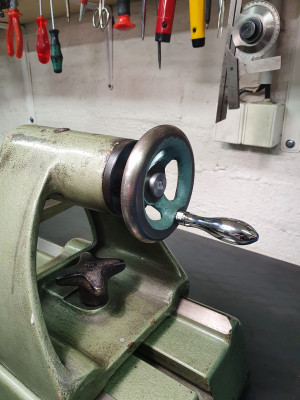

Ahoj
tak já předělal utahovací kolečko, nějaký dobrák upravil dřík šroubu kladivem, šmajdal o půl milimetru, naštěstí šroubu se nic s geometriií nestalo. Už vím proč to bylo jen na pružinu :cry: Takže stáhnout, udělat vložku, nalisovat a upravit. No a nová podložka je jasná :D

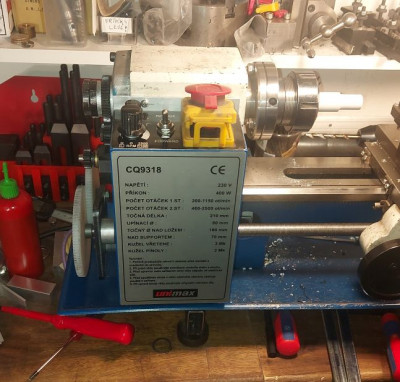

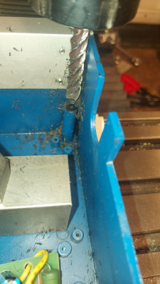

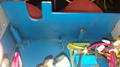

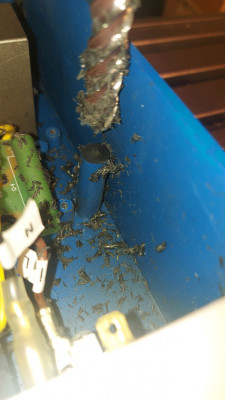

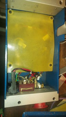

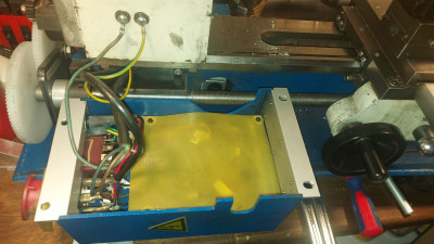

Já jsem konečně dokončil opravu krytu elektroniky svého CQ.
V lednu jsem si vylil serdce zde: viewtopic.php?t=28960&start=720
Zde fotka

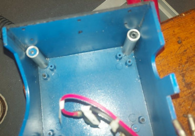

Dle rady vás kamarádů jsem srovnal pahýly do roviny
No a pak narazil trubičky:

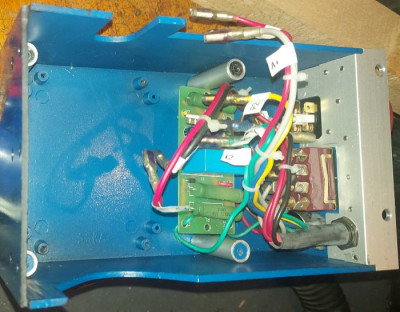

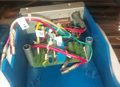

Přidělat elektroniku
Vyzkoušet opravu
Přidělat kabely
No a nakonec namontovat na mašinku.

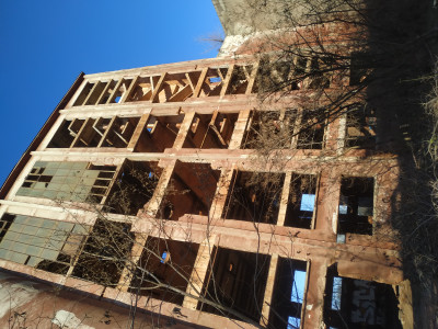

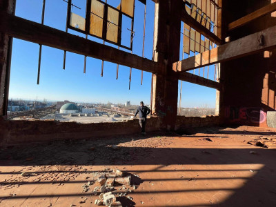

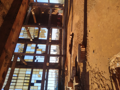

Zbastleny výlet do Niklovej Huty v Seredi.
K tomuto miestu bol natočený aj veľmi pekný dokument zo série budujeme Slovensko, ktorý sa zaoberá vznikom Huty a hlavne dopadom na životné prostredie a zdravie obyvateľov.

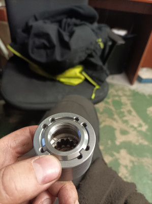

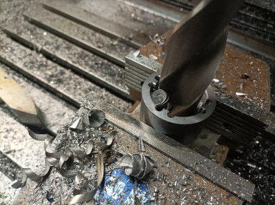

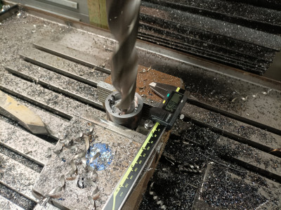

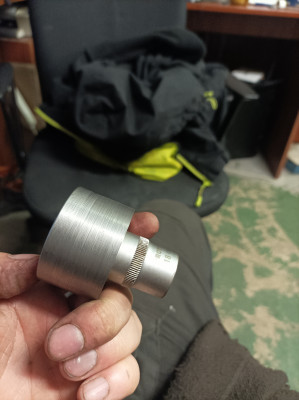

Kdyz ti konstrukter utopi matici do remenice takze se na ni nedostanes normalnim klicem....
Vyroba orisku k navareni na starsi orech z goly.
Btw. Jakej nejvetsi nastroj upnete do vaseho vytvoru? Tady koncim s timhle....

Co vyvrtávací hlava? Teď jsem jednu koupil na Ali za 8 stovek a umí do 150mm.

jo, je to hezký, asi bych ale vzal silnostěnnou trubku, do ní vyfrézoval ty zuby na matici a místo navaření goly do ní vyvrtal z boku díru na nějakou kulatinu pro povolení matice - nemyslím, že se to bude často používat :-)
Příspěvky: 23419
17. 3. 2022, 10:05
tak ja tam mam par dobitejch orisku takze to byla snadna volba, nebylo ho skoda a silnostenou trubku jsem nemel takze to slo z plnyho
ale mas pravdu mit silnostennou tak to tak udelam

Ale má to pěkný a vymazlený :)
Příspěvky: 9633
17. 3. 2022, 11:10
Je to hezké! Co to je za materiál a jak (čím) je to pak svařeno? Dík, T.

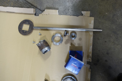

Ja už som sa stým vyrovnal. Večšinou ja vyrábam špeciálné klúče potrebné k práci. Len sa snimi tolko nehrajem ako dávnejšie. aby splnili účel. ajtak ich do ruky potom pár rokov nik nevezme.
ale vždy vyrazím na výrobky načo sa používali aby po pár rokoch bolo jasné.
prípravky na demontáž montáž pohonu a nastavenie prietokov oleja

Thomeeque píše: 17. 3. 2022, 11:10 Je to hezké! Co to je za materiál a jak (čím) je to pak svařeno? Dík, T.
Netuším, čím to vařil on, ale vhodný pro metodu TIG je třeba drát ESAB ER 312.
Příspěvky: 23419
17. 3. 2022, 12:01
material co dum dal ale evidentne neco lepsiho a vyzihanyho do meka ale trosku se to tahalo
svareny az po tech fotkach cockem
Příspěvky: 9633
17. 3. 2022, 12:41
Pafik - dík za tip!
Robocop - jakože klasickým MIGem?
Příspěvky: 23419
17. 3. 2022, 12:52
ano
nehledal jsem zadnou extra pevnost ani estetiku
ale je fakt ze tim tigem by tohle mohlo jit svarit moc pekne
