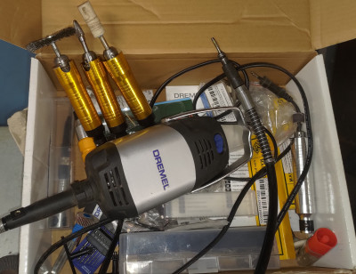

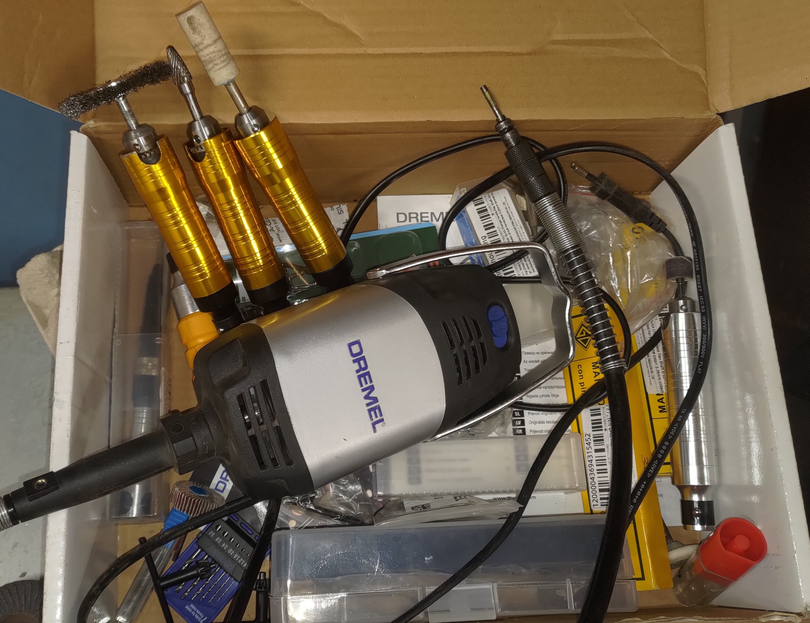

Ja si každé vianoce kúpim 10. Už ich mám 30 a furt ich je málo 🤷🏻
Ja jich mam u soustruhu taky neco pres 30ks, ale taky mi uz docela trva nez najdu ten spravny, tak dal uz neprikupuju. Ted si misto toho nadeluju dalsi a dalsi rychlovymenne rucky k Fortiflexu (Foredom). Uz jich mam asi 12ks :lol:
