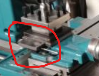

pafik píše: ↑18. 5. 2026, 8:16 A kdybys ještě vyhodil ten jemnej posuv a dal místo něj litinovou kostku, tak bys koukal, jak máš tuhej soustruh. :)
Myslíš něco takového?
https://www.youtube.com/watch?v=MIDdq-5de04 zhruba 22-23 minuta.

To má zbytečně vymazlený, stačí jen kostka. Navíc, čím víc materiálu, tím tužší.

Jak se s takovou úpravou dělají kužely ? Jak se najíždí na čelo a dělají přesné délkové rozměry ? Ten malý suport tam není úplně pro srandu.
Pokud jej nepoužívám, opřu jej proti silonovému špalku a zabrzdím jej, stará jednoduchá a ověřená metoda.

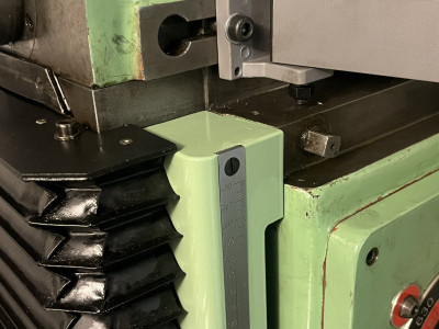

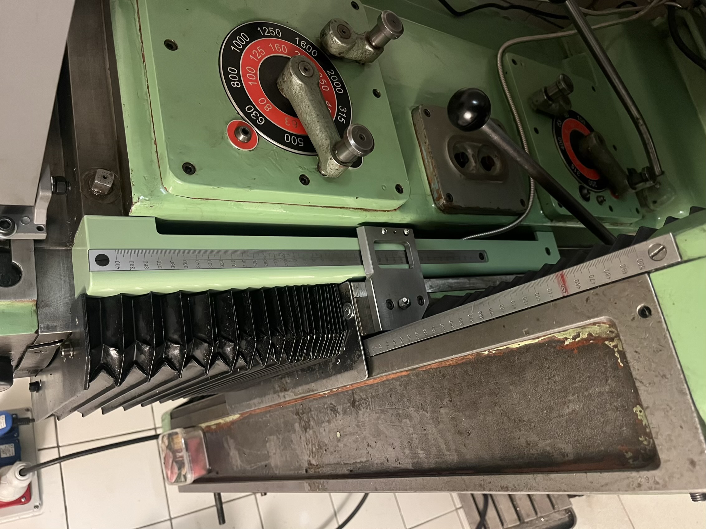

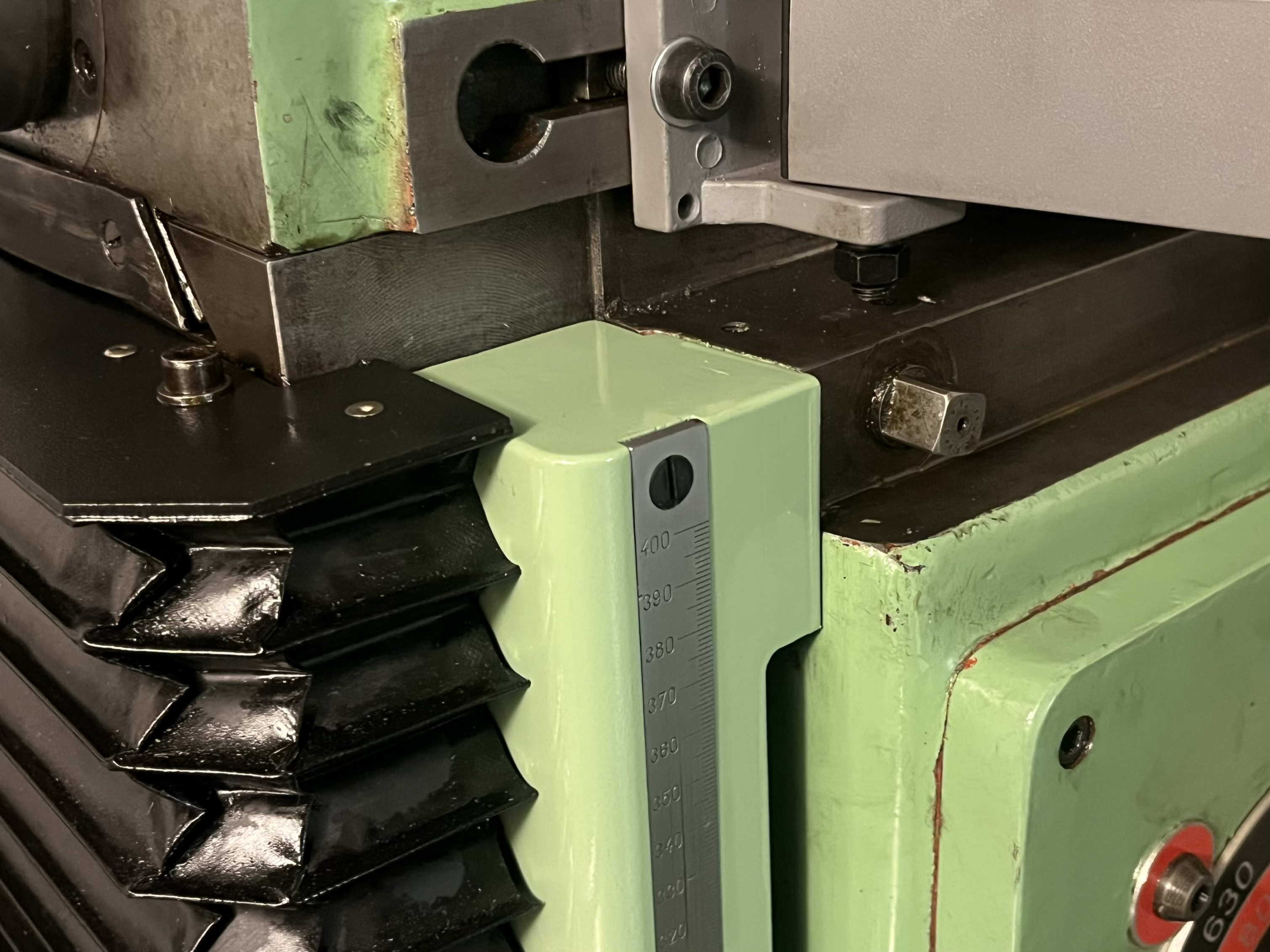

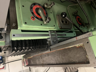

Pustil jsem se do montáže odměřování na Fn25. Zatím mám hotové osy Y a Z.
Na Y není nic zajímavého, ale takhle jsem vyřešil umístění pravítka na svislý posuv. Udělal jsem na něj kryt a umístil do něj původní pravítko, abych měl přehled o rozsahu pohybu. Ještě musim vyřešit osu X a kabeláž.

Aris píše: ↑21. 5. 2026, 4:26 ... ale takhle jsem vyřešil umístění pravítka na svislý posuv. Udělal jsem na něj kryt a umístil do něj původní pravítko, abych měl přehled o rozsahu pohybu.
frajersky si to vymyslel! Ja som to pravítko dal na Z-ku nižšie. X os bola vskutku výzva. Cieľ bol, aby pravítko nebolo na prednej časti stola, tak som pravítko celkom prácne montoval do štrbiny na spodnom okraji stola.

S tím se kužely nedělají. I když to zamkneš tak tam zůstane slabé místo v tom, kde se to otáčí. Když potřebuji kužel, tak tam dám malej suport zpátky.

No, upřímně řečeno, na takto zprzněné (tím balvanem :shock: místo suportu) univerzální mašině se dají tak nějak točit akorát polotovary na válcový kolíky :lol: - prostě produktivně a přesně se na tom nedá dělat naprosto nic složitejšího než "špunt" . Samozřejmě když takovou mašinu má někdo jako lapač prachu a nebo předmět nekonečných tuzingových ynternetových diskuzí.....tak je to určitě skvělá volba - protože ten suport je tam vlastně k ničemu, úplně zbytečný a ani vlastně není třeba :lol: . K "myšlence" :shock: ho tam nandavat a zase sundavat (podle toho co zrovna bude dělat) to ani nebudu naznačovat - mazec - každý dvě minuty se v tom vrtat - to nevymyslíš -

no, blokace špalíkem čehokoli (dřevo, silon) je taky nějakým "řešením" - ale praktické to je celkem napikaču - neb délky se dohánějí nožákem furt - a když s ním nemůžu hejbat, tak je to prostě ryzí opruz - honit všechno přes pevný doraz a nebo vložený špalíky.
Podle mě je podstatně výhodnější si ten suport dát mechanicky do pořádku (vymezit vůle a nebo čínskou šíšu v vedení ) popřípadě dodělat (práce asi tak na 15 minut) ten šroobek - "brzdu" z boku (pokud ho někdo nutně potřebuje.
Jinak abych byl upřímný - pokud se na univerzálním soustruhu nefrézuje (přes wingl nebo frézovací suport) tak si za poslední skoro půlstoletí nepamatuju, že bych blokaci nožovýho suportu někdy potřeboval - a mj. i na tý 70 (kde je) si nepamatuju, že bych jí (opět pokud jsem nefrézoval) někdy potřeboval.
