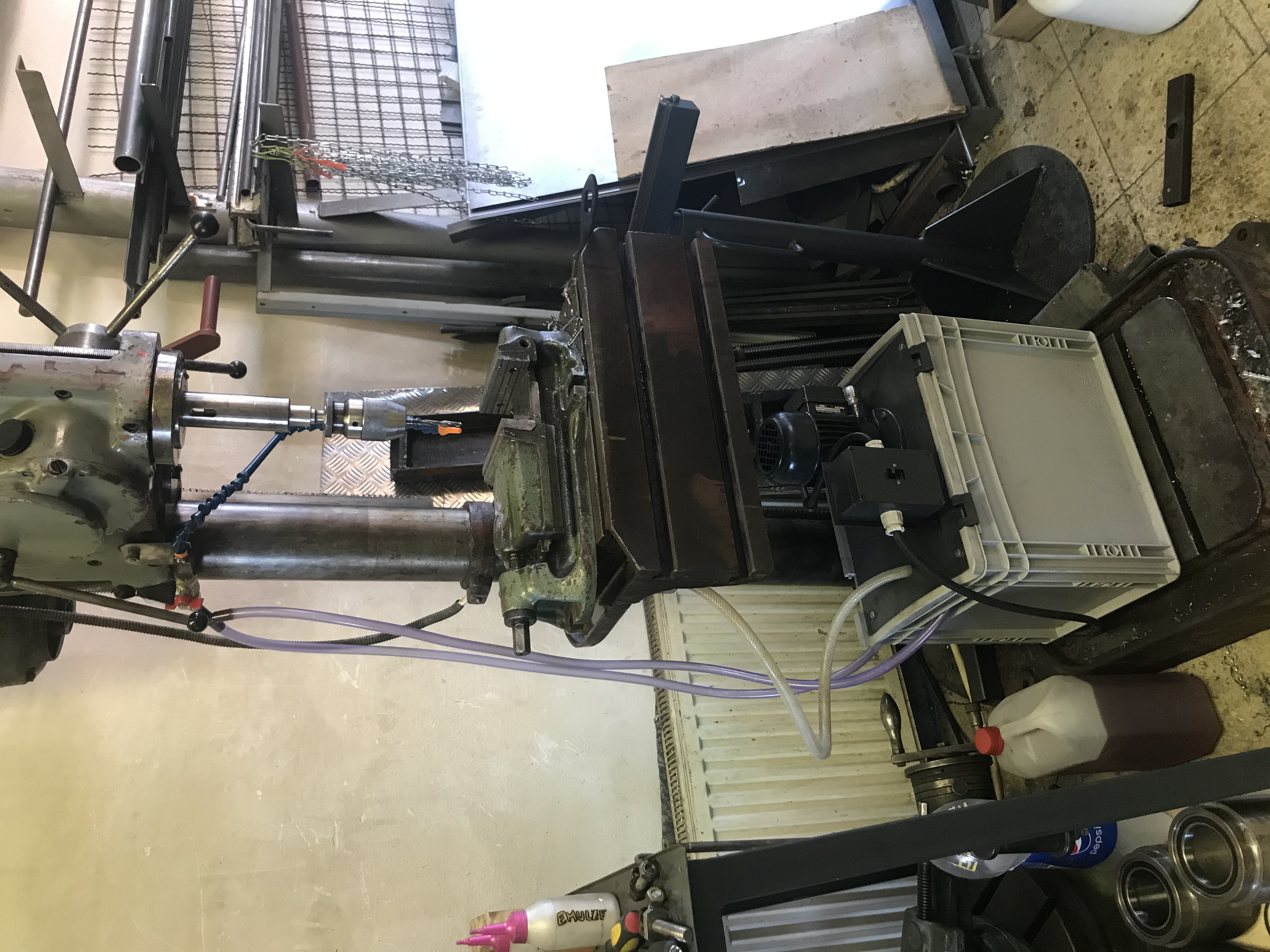

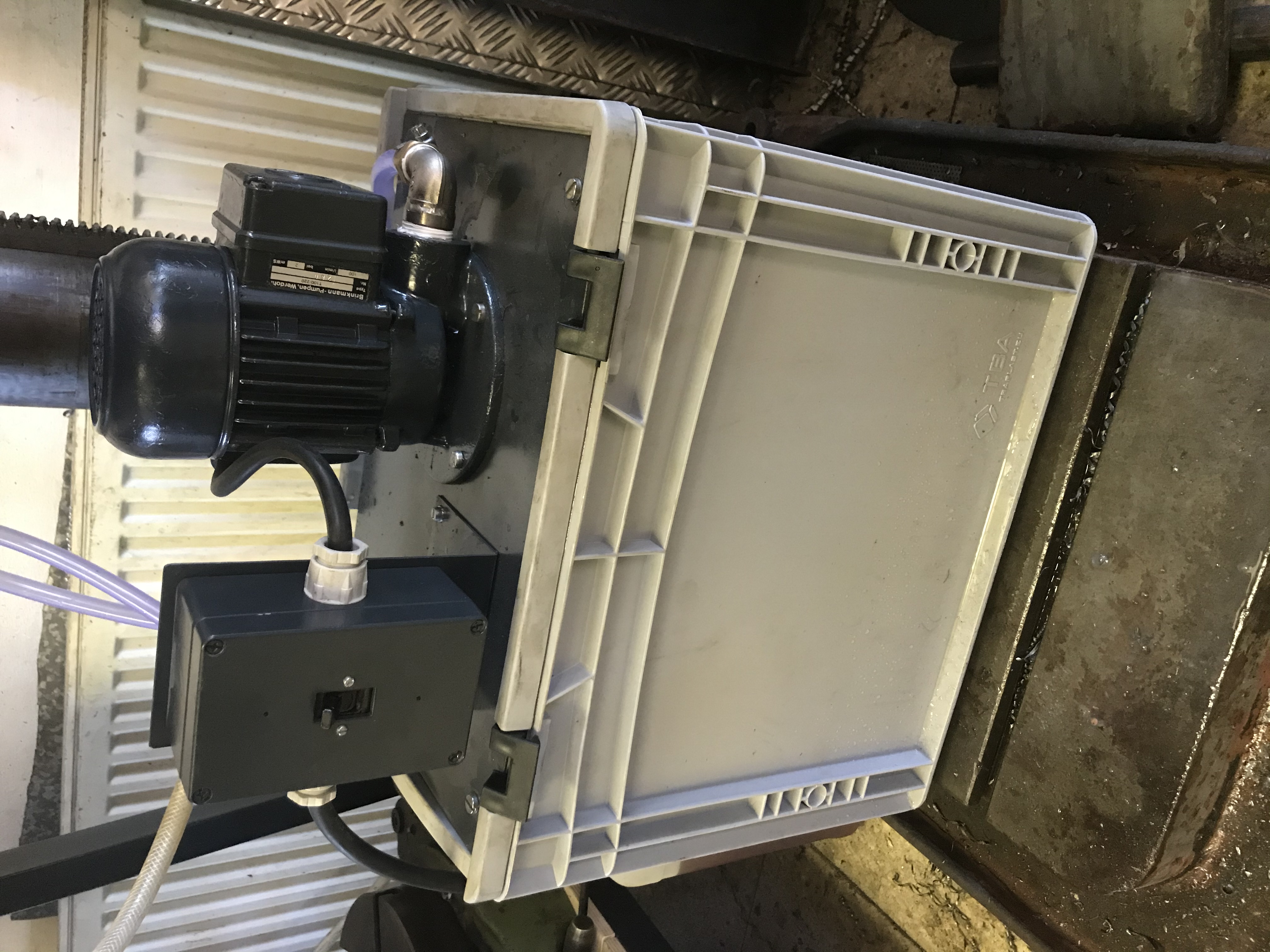

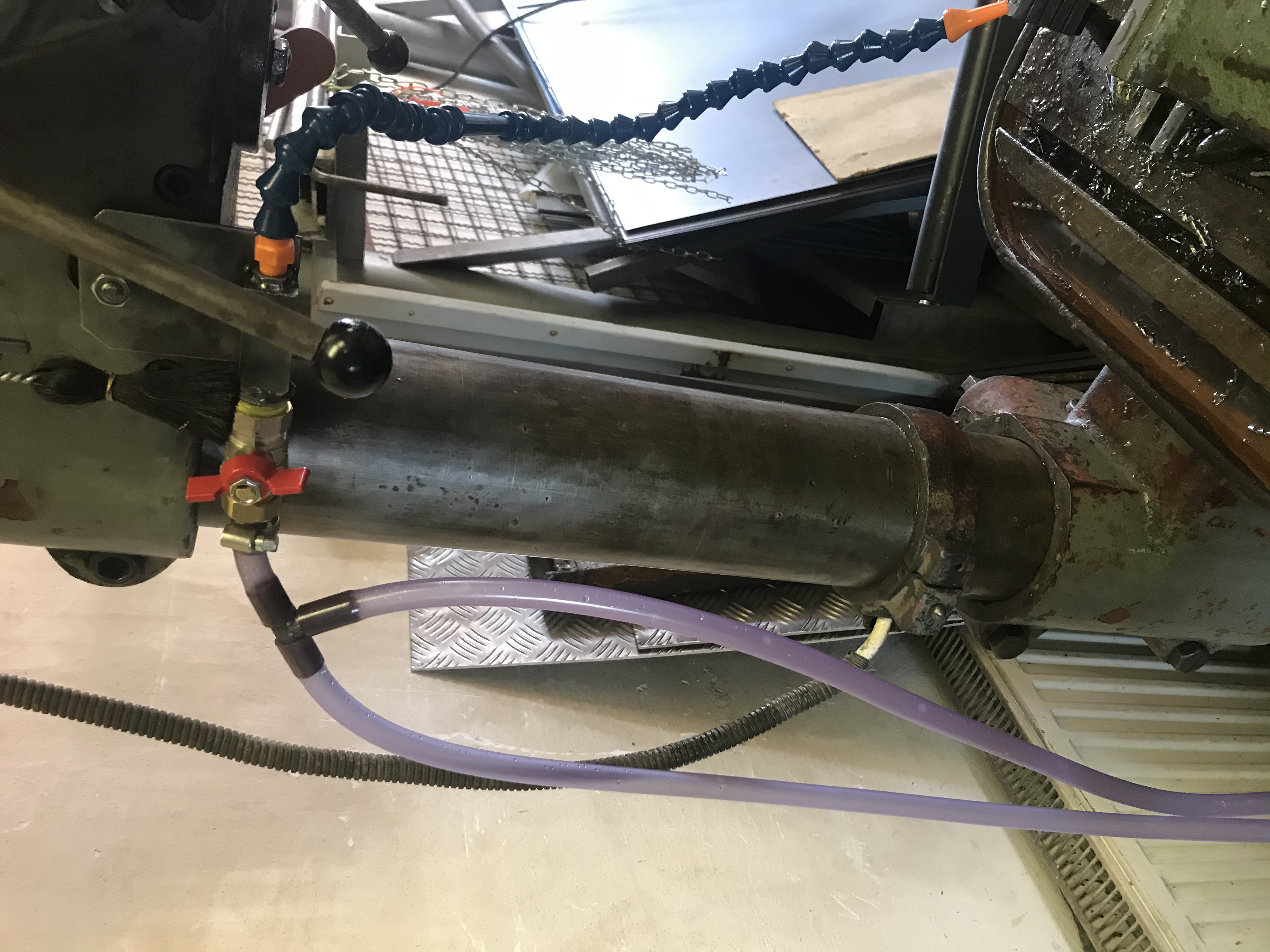

Příspěvek 11. 4. 2020, 4:22
Dneskaj jsem dokoncil chlazeni k vrtacce 8)
Miltech
Příspěvky: 555
Bydliště: Kostelec na Hane
Příspěvek 11. 4. 2020, 4:38
Ta bedna s tím chladivem bude trvale pod tím stolem?
Příspěvky: 2780
Příspěvek 11. 4. 2020, 6:01
Chtělo by to štětku, ale ... Takový malý příruční stojánek. Ještě jsem dneska přidělal dvě patra.
