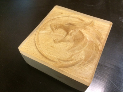

Po kolko ks robis sady? :)
Je k tomu aj nejaky fancy stojancek?

Roztomilé! :) Samotná grafika je také tvoje práce?

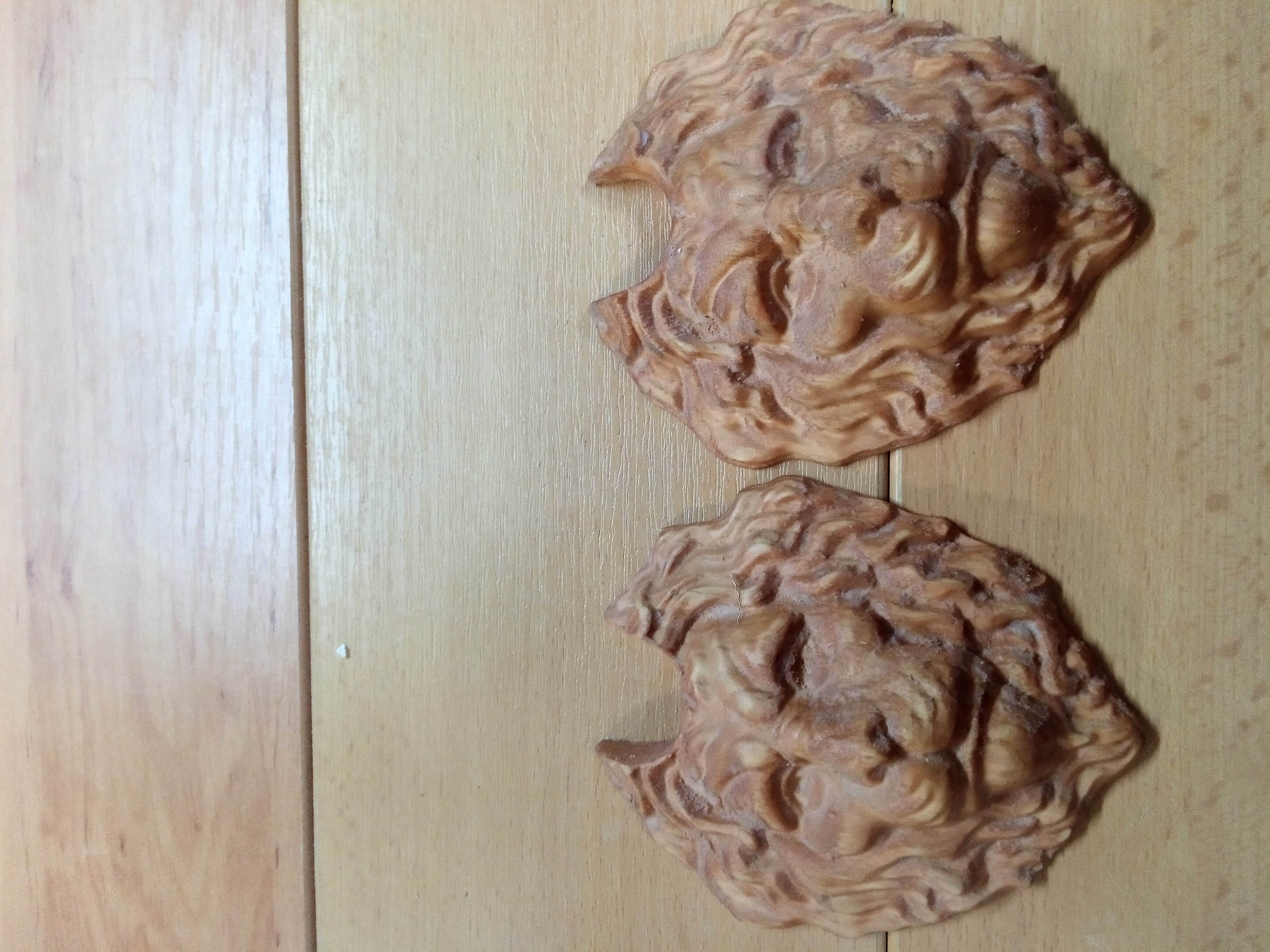

Thomeeque píše: ↑24. 10. 2020, 10:35 Roztomilé! :) Samotná grafika je také tvoje práce?
Jop. Už začínám být master v překreslování grafik do cadu :lol: Občas jsou to vcelku výzvy, zvlášť u 3D plastik. A pak ještě výzva to naprogramovat, ať to netrvá dvě hodiny a nemusim kolem toho ještě dodatečně běhat se šmirglem...
kiko01 píše: ↑24. 10. 2020, 10:34 Po kolko ks robis sady? :)
Fancy stojáček? Jako na foto? To je původně podtácek pod sklenice :lol:
Většinou to dávám v pěti kusech a jeden velkej (5x10cm + 1x28cm). Ale pošlu ti klidně jeden nebo kolik jakých chceš, nijak to neřešim. A stojánek na sadu bych k tomu z kusu masivu nějakej hezkej spíchnul taky, to už je rutina...

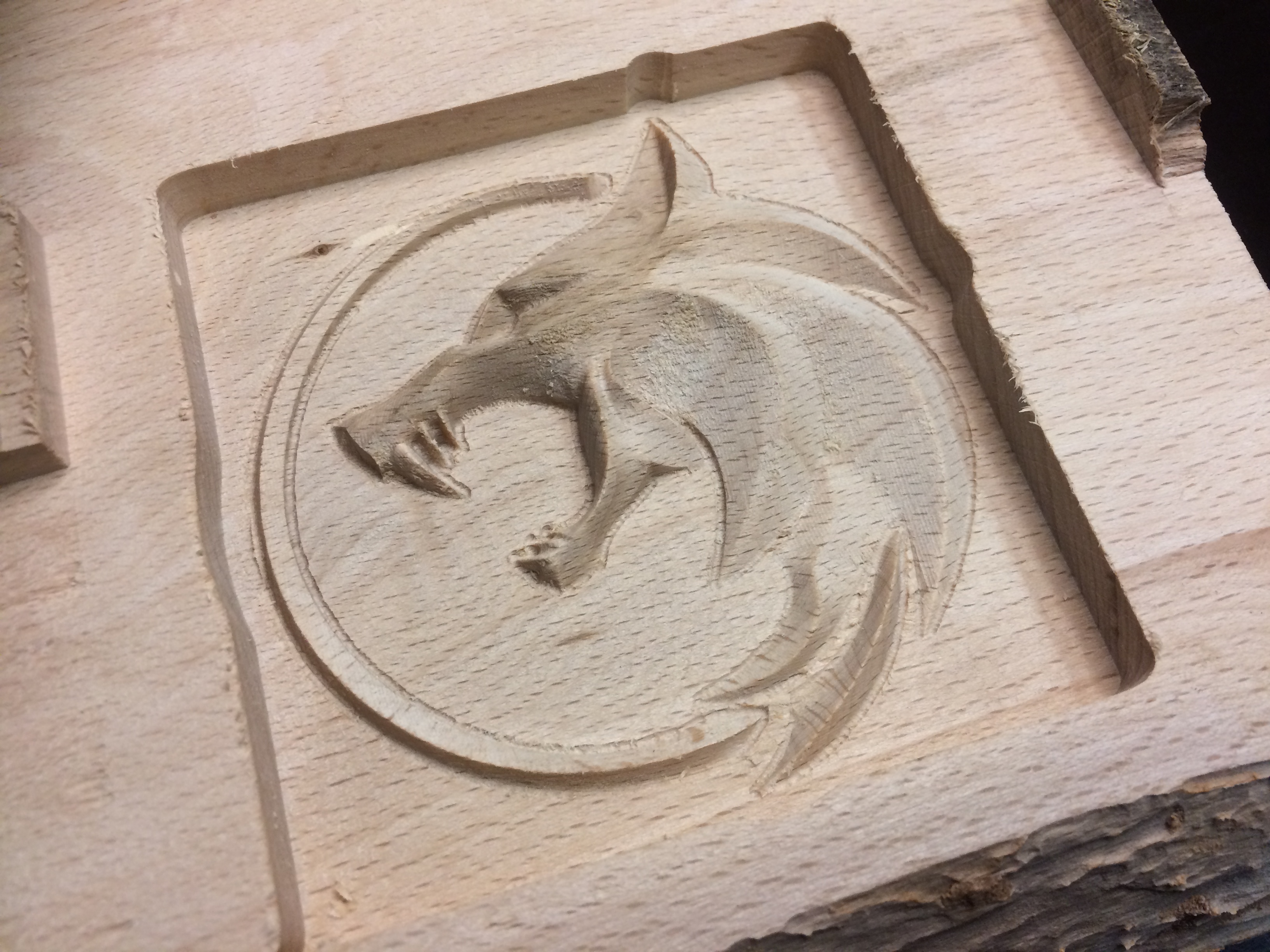

A tohle jsem spíchnul předevčírem... Jeden dílek do větší plastiky, tak jen tak pokus grafiky, jak to bude vypadat vyfrézovaný. Líto vyhodit, tak jsem to zalil pryskyřicí a spáchal další nepotřebné těžítko :)
velikost 9x9cm.

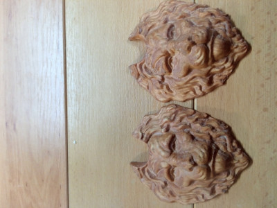

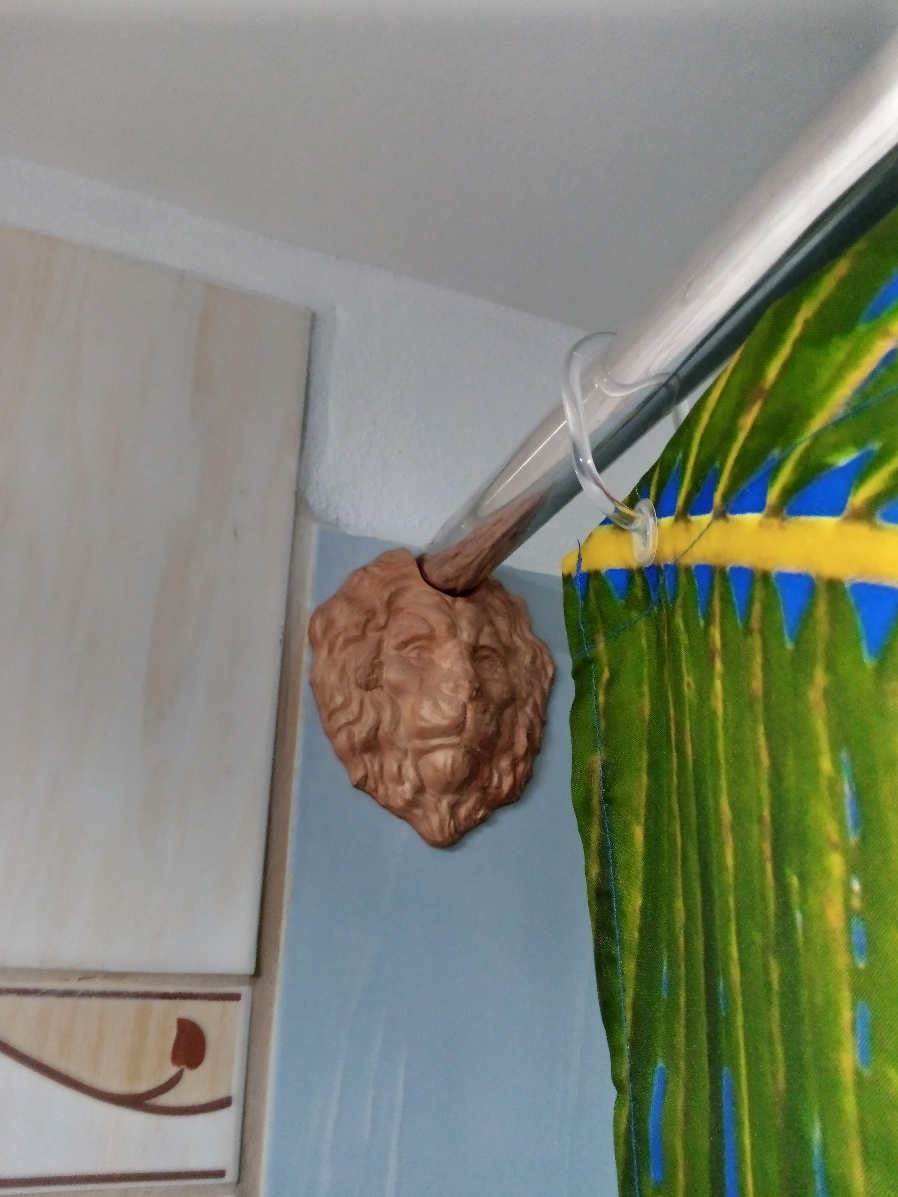

Taky jsem si hrál. Konzolky na závěs sprcháče. Ještě naťapané voskem tak jsou trochu flekaté.

Kde berete tyhle grafiky? Nebo sis to sám překreslil do cadu a odráhoval? To by asi dalo docela zabrat.
slezak77
Příspěvky: 1145
Registrován: 1. 6. 2012, 6:45
Příspěvek 25. 10. 2020, 11:38
Je to stl, někde na netu free. Asi na thingiverse.com, nebo i jiných,dá seto dohledat. Ale většinou jsou ty lepší modely placené,prostě se musí hledat.
Přikládám.

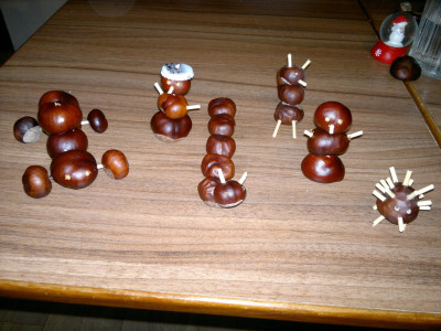

Dneska jsem taky bastlil z přírodního materiálu. Sice nic moc strojařina, ale vrtačku jsem použil :)
ladis.biker
Příspěvky: 259
Bydliště: Nový Bydžov
Příspěvek 25. 10. 2020, 11:06
Zbýňa píše: ↑25. 10. 2020, 9:29 Dneska jsem taky bastlil z přírodního materiálu. Sice nic moc strojařina, ale vrtačku jsem použil :)
to vpravo dole je Covid ? :D
