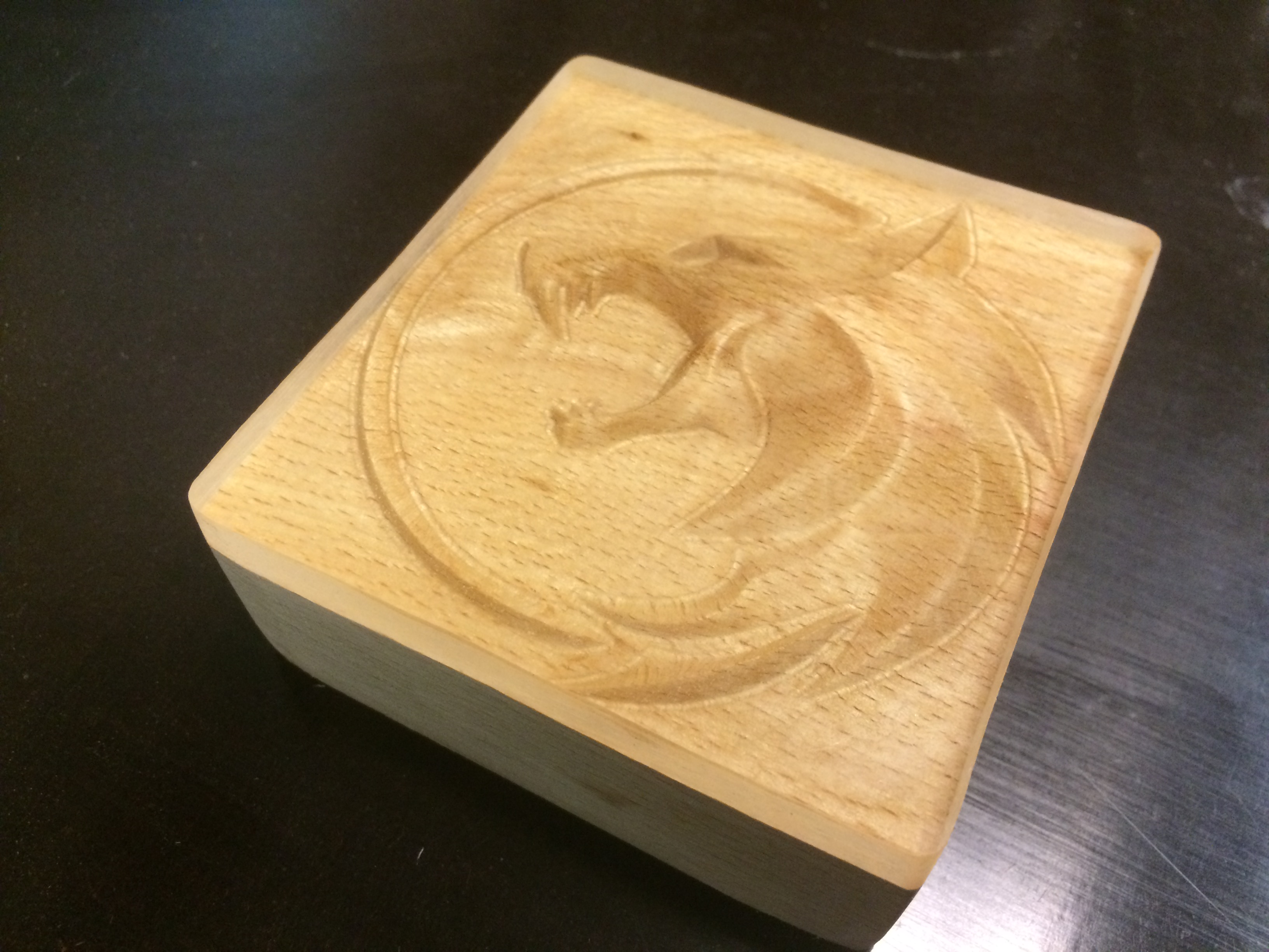

A tohle jsem spíchnul předevčírem... Jeden dílek do větší plastiky, tak jen tak pokus grafiky, jak to bude vypadat vyfrézovaný. Líto vyhodit, tak jsem to zalil pryskyřicí a spáchal další nepotřebné těžítko :)
velikost 9x9cm.

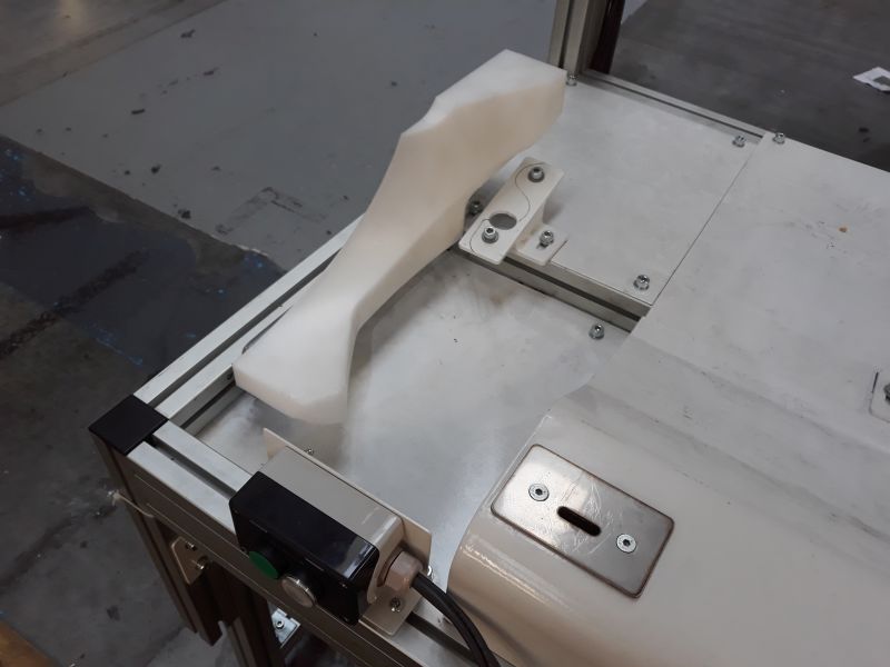

LukasGunther píše: 20. 10. 2020, 10:31 Ahoj,
mam dotaz. Cim nejlepe obrabet PE 500(plast)? Vyzkousel jsem co se dalo, ale ten povrch je takovej nic moc.
Obecne karbidova freza, dvou- nebo tribrita, strma sroubovice, pro hlinik nebo univerzal. Nizsi otacky a vyssi posuv nez pro hlinik. Kdyz bude porad blby povrch, zvysit posuv. Ale zalezi na dost vecech, co je to za stroj? My to tedy obrabime vsim moznym a povrch je porad ok, asi je to hlavne o nastaveni reznych podminek.
No nejak jsem to udelal, ale nemuzu prijit jak to slichtovat. Delal jsem ukos takze jsem to musel radkovat 2r1 freza karbid na hlinik a bylo to porad takove potrhane mel jsem 6 tisic otacek a 1000 posuv krok 0.05. Zkousel jsem min otacek vetsi posuv nic. Vic otacek vetsi posuv nic porad stejne. Me jde hlavne jak to slichtovat. Treba blbej format. Dam si 8 frezu 4 brity karbid na hlinik S-3000 F-500 a katastrofa.. Masina MAS MCV 1016 rok vyroby 2014.
Uz mame objednane frezy specialne na plast 1 brite tak na to jsem zvedavy.

r4cv
Příspěvky: 2912
Bydliště: Topoľčany
26. 10. 2020, 5:46
Mal som podobné problémy. povrch bolo treba pohľadovo pekný. nakoniec som to prebehol takýmto kotúčom:
https://www.hartes.sk/obchod/3m-05818-c ... ovy-sxcrs/
len som mal priemer 50mm do vzduchovej brúsky. otáčky skôr nízke a na zahladenie stôp po obrábaní to bolo v pohode.
Obrábal som PEHD500

Příspěvky: 8446
26. 10. 2020, 7:22
LukasGunther píše: 26. 10. 2020, 5:09 No nejak jsem to udelal, ale nemuzu prijit jak to slichtovat. Delal jsem ukos takze jsem to musel radkovat 2r1 freza karbid na hlinik a bylo to porad takove potrhane mel jsem 6 tisic otacek a 1000 posuv krok 0.05. Zkousel jsem min otacek vetsi posuv nic. Vic otacek vetsi posuv nic porad stejne. Me jde hlavne jak to slichtovat. Treba blbej format. Dam si 8 frezu 4 brity karbid na hlinik S-3000 F-500 a katastrofa.. Masina MAS MCV 1016 rok vyroby 2014.
Se strojem zjevně problém není. Možná to bude tím malým řádkováním, u toho PE vadí, když je tenká špona a tady to určitě bylo jako chmýří. Zkus to vymyslet tak, abys bral co nejtlustší šponu, třeba nehrubovat a jet rovnou načisto. Nebo obrobek leštit plamenem, jestli je to přípustné. Nebo místo PE použít POM-C, ten tímhle netrpí.
LukasGunther
Příspěvky: 605
26. 10. 2020, 9:24
prochaska píše: 26. 10. 2020, 7:22
Oki vyzkousim. Takze pojedu to na jednu sponu tohle vybrani a uvidim. Snad nebude moc zmetku. I kdyz ted zas budu delat nejaky Nylon PA6.6.. A chcou zas povrch 1.6

Příspěvky: 8446
26. 10. 2020, 9:34
Z nylonu by to mělo klapnout. Jen nevím proč lidi předepisují do nových konstrukcí nylon, když existuje POM :-) Navíc tohle je takový mrňavý kousek, že cena materiálu se úplně ztratí v ostatních nákladech. Jinak u POM běžně dosahujeme Ra 0.8.
