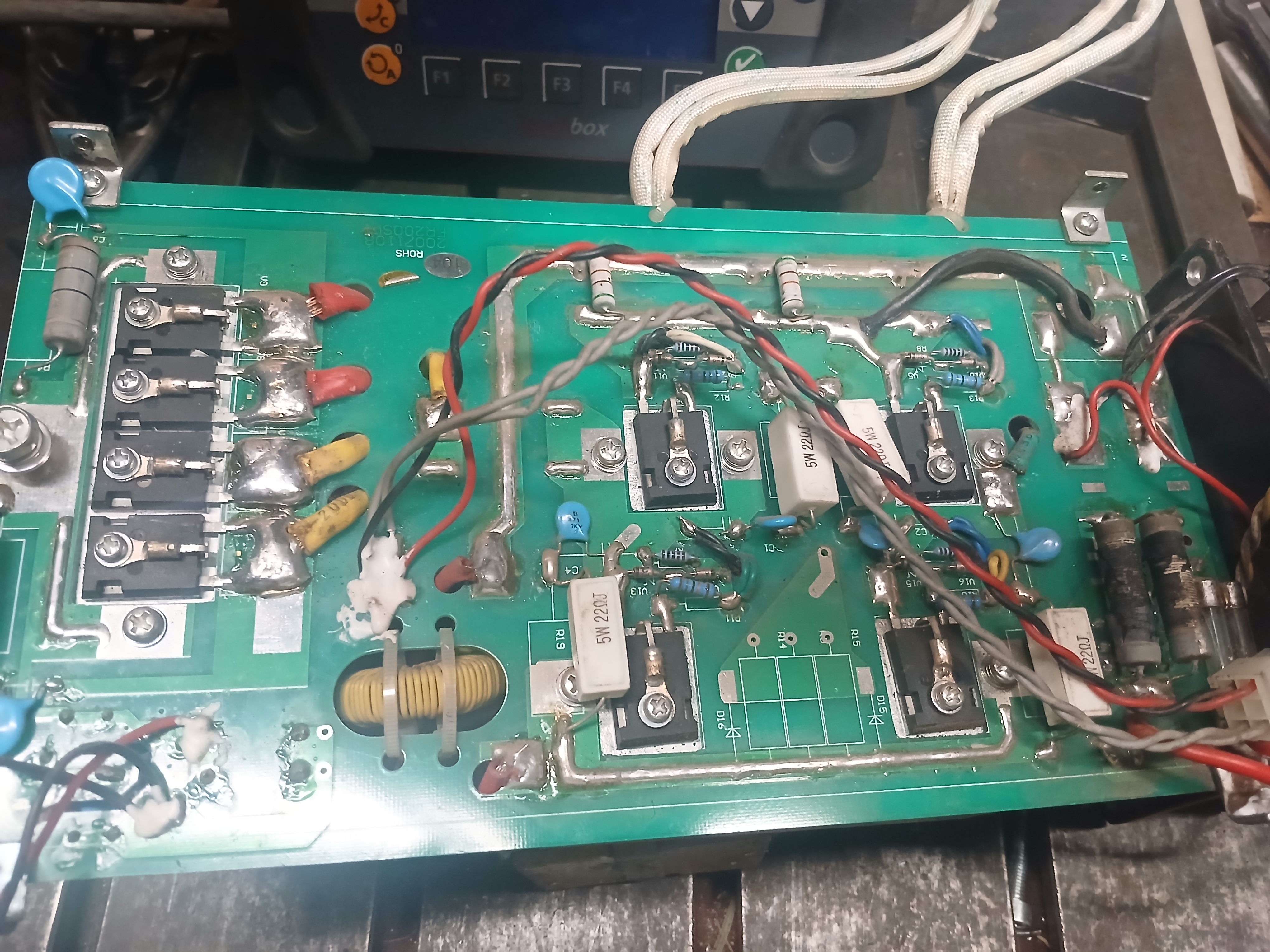

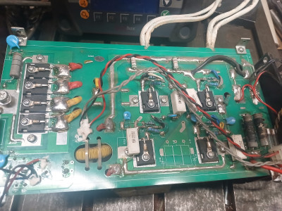

Skvěle zpracovaná deska čínský s.račky svářečky. Nechápu, jak si to muze nekdo koupit.

stanik84 píše: ↑26. 6. 2026, 10:40Skvěle zpracovaná deska čínský s.račky svářečky. Nechápu, jak si to muze nekdo koupit.
Ale je tak lehoučká, vejde se do kapsy, a dá se koupit za peníze, které by jinak propili za dvě kalení v music clubu (s rozbitou fwb teda).

stanik84 píše: ↑26. 6. 2026, 10:40 Skvěle zpracovaná deska čínský s.račky svářečky. Nechápu, jak si to muze nekdo koupit.
Primární problém je, že to takhle někdo vyrobí. To, že to někdo koupí je až druhotný problém.

Leccos napoví cena - řídím se tím, že "Nejsem tak bohatý, abych si kupoval levný věci". Zase ale člověk nesmí být kretén, aby přeplácel přeprodanou Čínu. Jsem asi zvyklej na trochu jinou elektroniku... nechci a nebudu psát co dělám.
Číňan není kretén a dokáže si to spočítat. Ale ten větrák natvrdo připájenej k desce na 5 cm kabelu mě rozsekal. Optimalizace nákladů v přímým přenosu. Mám v oblibě věci kolem roku 1990-2000 - to jsou ještě poctivý stroje - jak tu říká jeden pán - jeste čitelný (třeba ty svářečky Kemppi co mám). Třeba i NC frézky atd. Teď jsem přitáhl takový trochu zajímavý věci - pár robůtků a to je "iné kafe". Na to je radost pohledět. Jednoduchý a funkční.

stanik84 píše: ↑27. 6. 2026, 10:44 Leccos napoví cena
A kolik teda stála? Parkside, co mám u našich, stála asi 1200 a plošňák a vůbec zpracování vevnitř vypadá velmi dobře.

stanik84> to je fakt deska na bliti. Nechapu :shock:

Dawe píše: ↑27. 6. 2026, 5:22 stanik84> to je fakt deska na bliti. Nechapu :shock:
Tohle dotáhl kamarád, ať se na to kouknu. Cínem na tom fakt nešetřili. Jsou tam KO ty rezistory na vstupu, ale spíš je viníkem nějaký tranďák. Čekal jsem i ty dvě relátka - dělají softstart, ale ty jsou kupodivu v pohodě. Hodil jsem to vedle na ponk, psychicky jsem na to včera v půlnoci neměl... :lol: .

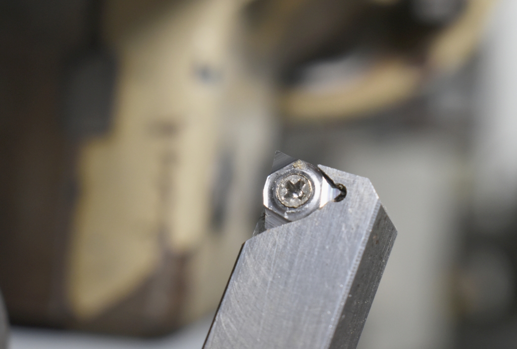

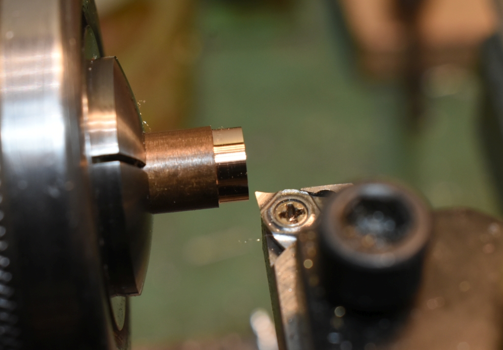

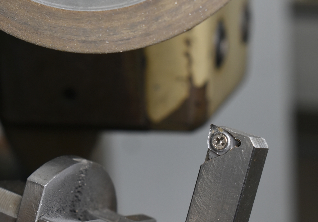

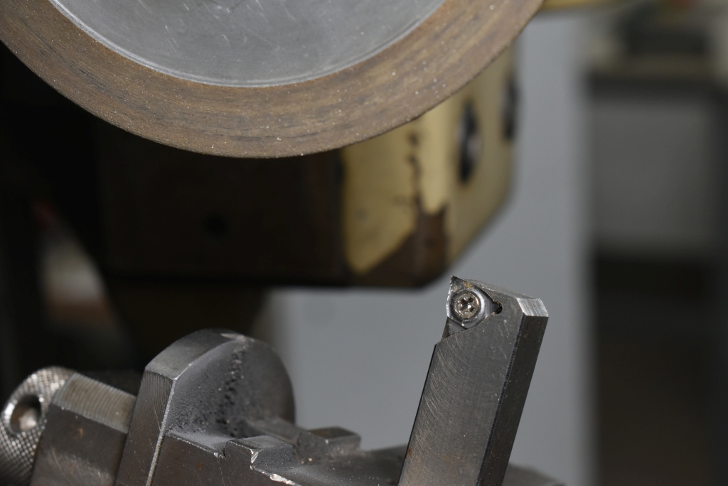

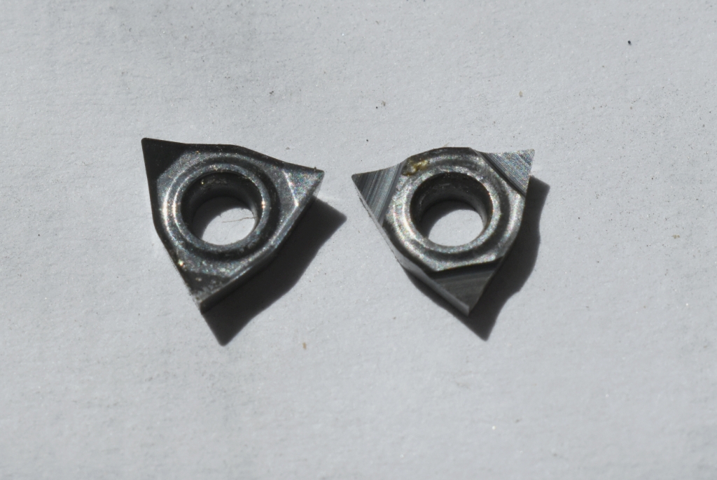

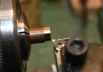

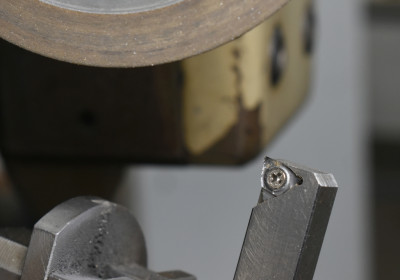

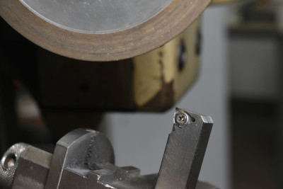

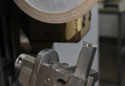

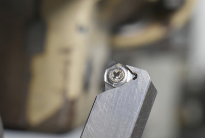

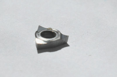

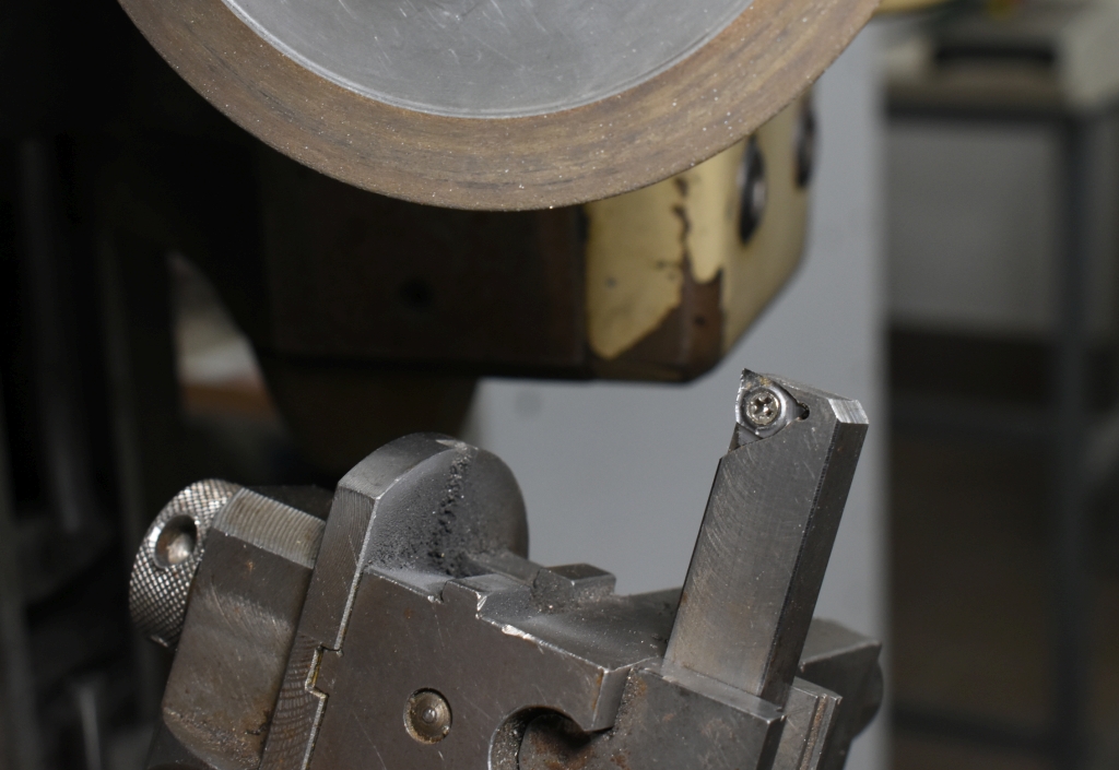

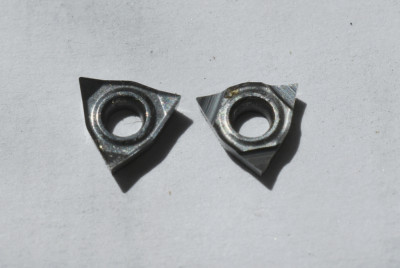

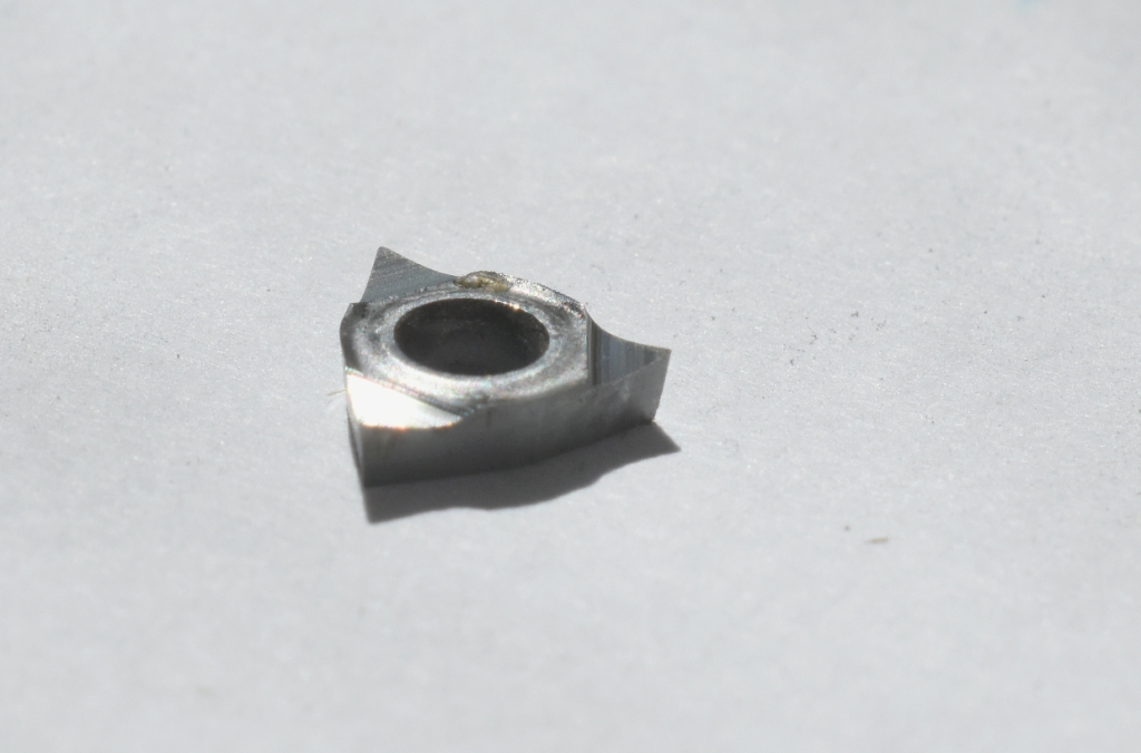

Normálně tohle nedělám, ale kdysi jsem koupil naprosto super plátky na barevný kovy a plasty od Waltera (někteří z Vás je ode mne v sadě s nožem možná mají) a bláhově jsem si myslel, že krabička, kterou jsem si nechal pro sebe mi vydrží a že až dojde tak seženu další. Minulý týden v krabičce poslední plátek a pak zjištění, že se přesně tahle geometrie v tomhle rozměru patrně u Waltrů už nedělá. No chvíli jsem si nadával, pak nakonec jednu krabičku hodně podobnejch sehnal v Německu, ale protože v krabičce zbylo asi sedm opotřebených plátků a u Waltera jsem viděl i plátky evidentně na čele broušený, řekl jsem si, že to zkusím přebrousit. Sice to už není ta původní geometrie, to prostě broušením nejde udělat, ale i z toho co se povedlo jsem nadšenej. Po brusu na dost jemným kotouči ještě řeznou hranu trochu přejedu diamantovou pastou malým filcovým kotoučkem. Závěrečné testování na červeným bronzu .... absolutně bez problémů hloubka řezu 0,005mm a tedy v pohodě přesně osoustružím setinu z průměru. To jsem dával s původní geometrií novým plátkem. Takže spokojenost ... zrepasováno celkem 21 břitů (7 plátků) přičemž asi na třech byl odstíplej hřbet takže ty už budou jen na méně náročný věci.
