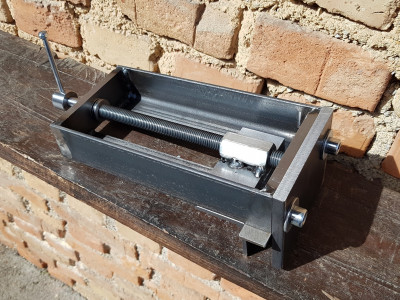

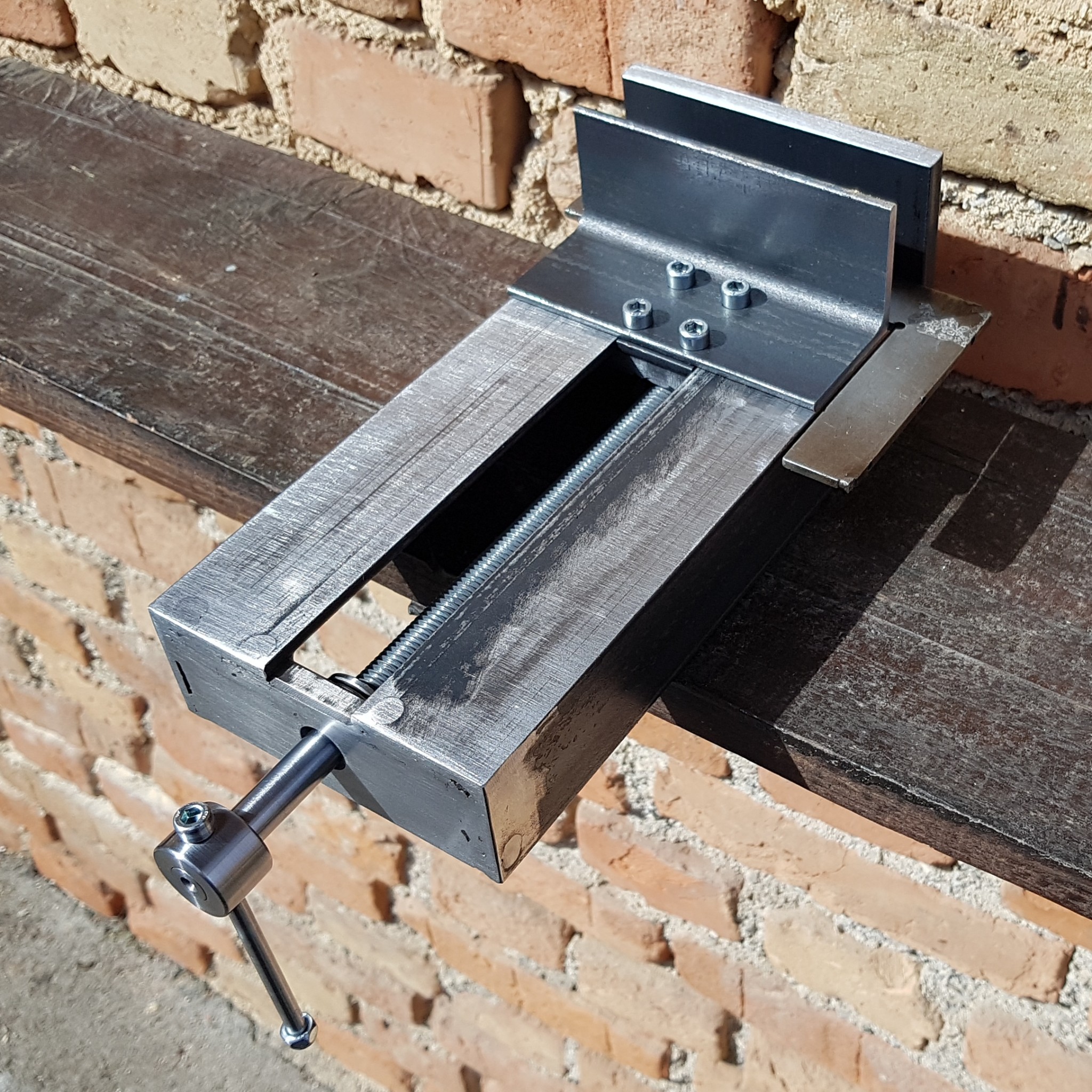

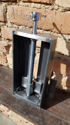

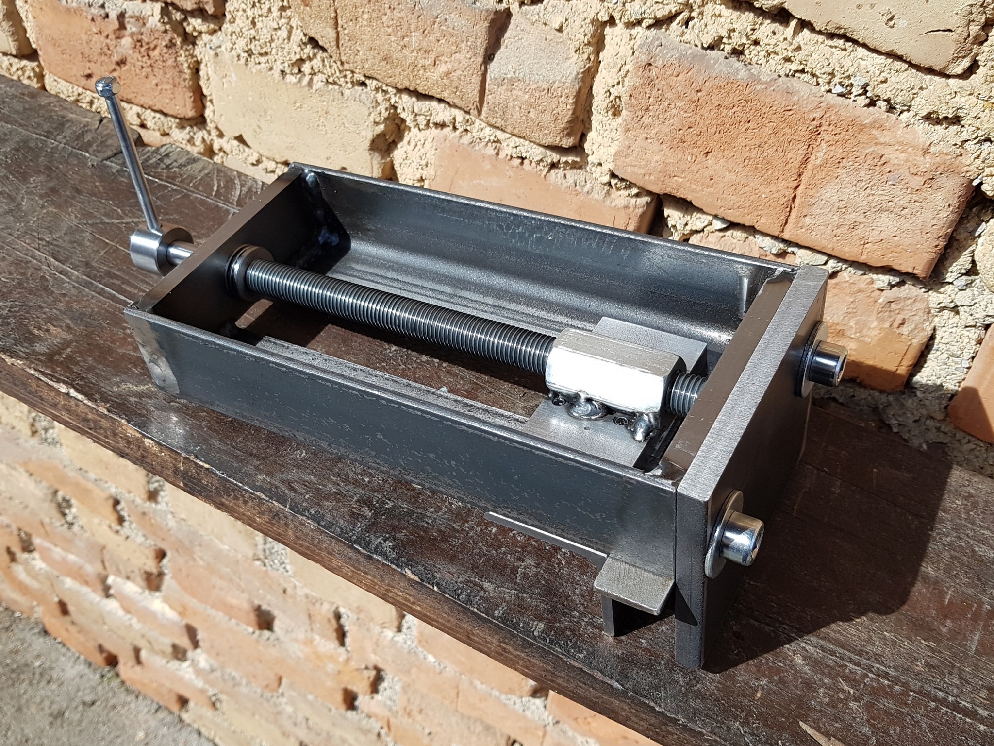

Kutím svěrák k pásovce. Je dotažen do stavu, kdy mu ještě k prvnímu nasazení na pile chybí montážní patky, ale svírat už svírá. Pak chybí ještě nějaké vychytávky (výztuhy, čelisti, možná nějaká ta barva atp.), které se doladí časem, když se k nim dokopu.. Metrický závit subjektivně není takový průšvih, spíš směr otáčení :) Ale na to moje občasné pižlání..

Toho závitu by som sa nebál, pri tak veľkej matke sa určite nejako rýchlo nezničí. Len sa dosť nakrútiš, kým ho roztvoríš. Inak vyzerá dosť dobre, akurát tú matku by to chcelo privariť trochu lepšie. Aj keď teraz pozerám, že medzi tými zvarmi máš nejaké skrutky.

Právě to stoupání/jak moc se nakroutím mi nepřijde tak hrozné, v praxi (mojí) navíc většina přejezdů bude cenťák, dva.. no uvidím.. přesně jsi to odhadl, nechtěl jsem si zavařit ty závity.Přijde mi, že to drží slušně, také uvidím :) Díky za pochvalu!

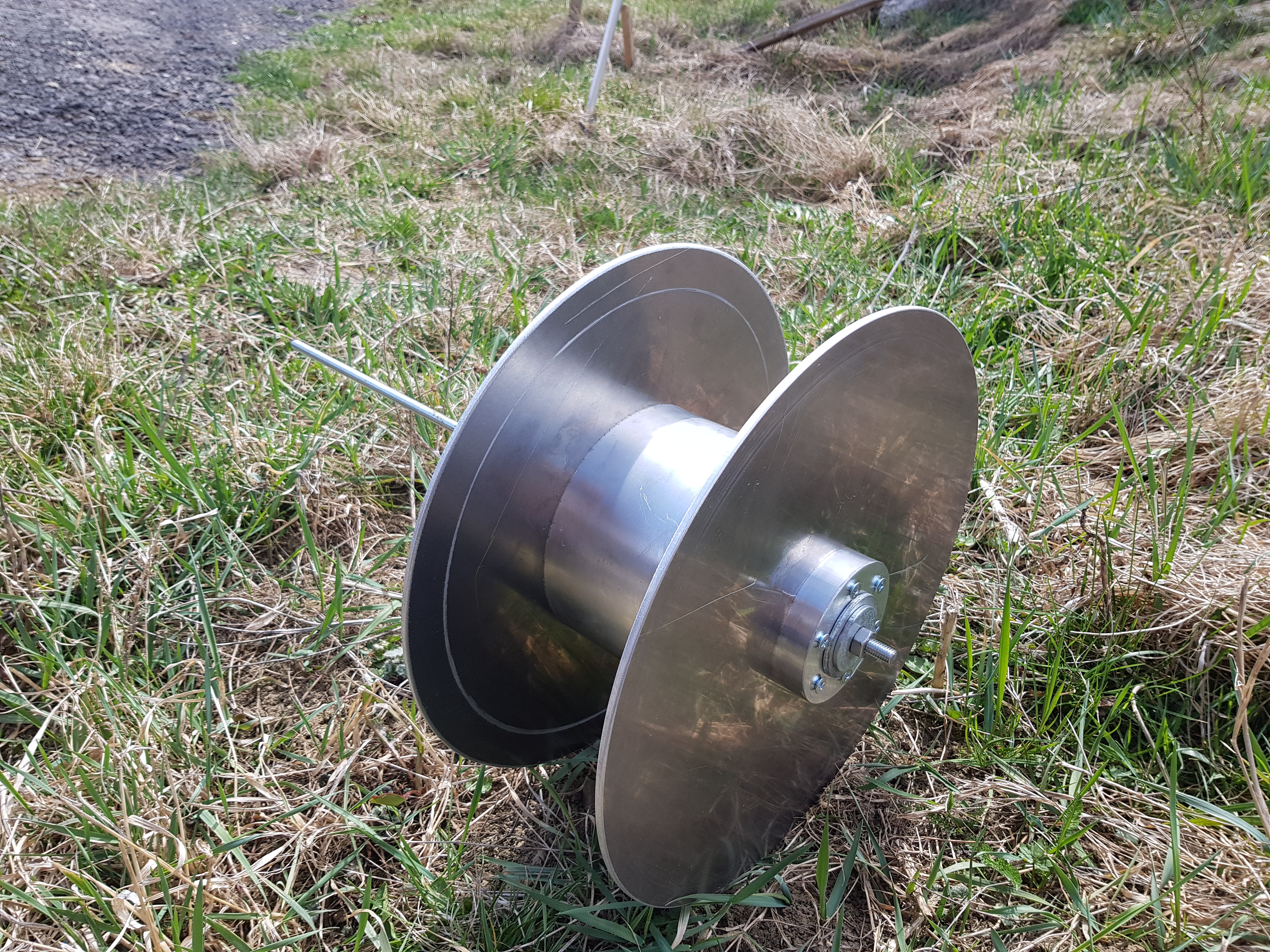

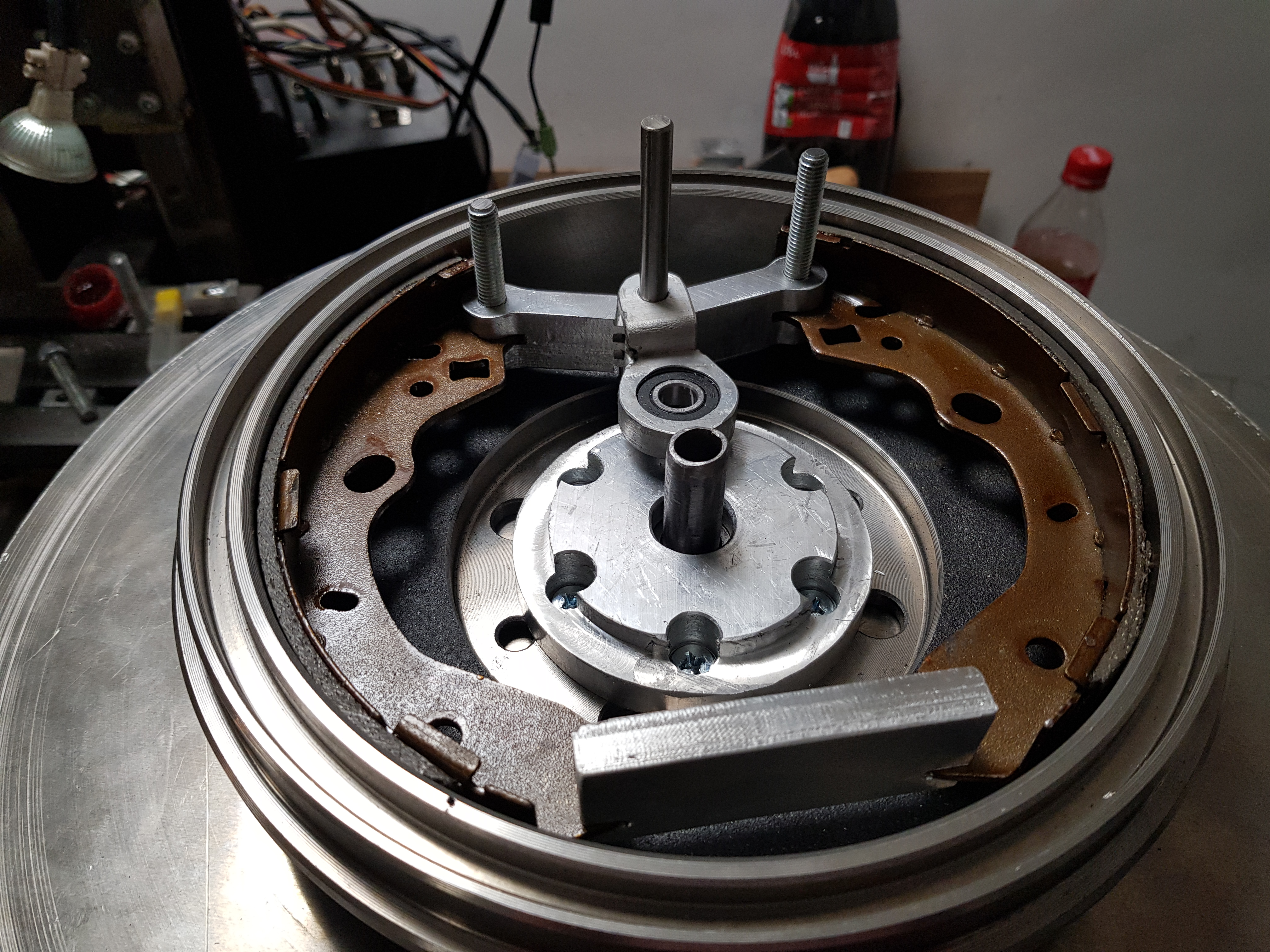

Odvijak na paraglide. Dufam ze sa ten mechanizmus brzdy nebude zasekavat, chcel som malu ovladaciu silu, ovladat ho excentrom.

Hezkej svěráček.
Na hobby ten metrickej závit nevadí a na to že je pravej si zvykneš.
Dodělej si tam ještě nějaké záchyty na dorazy - případně na nějaké měřítko. Časem to oceníš.
