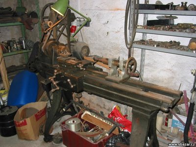

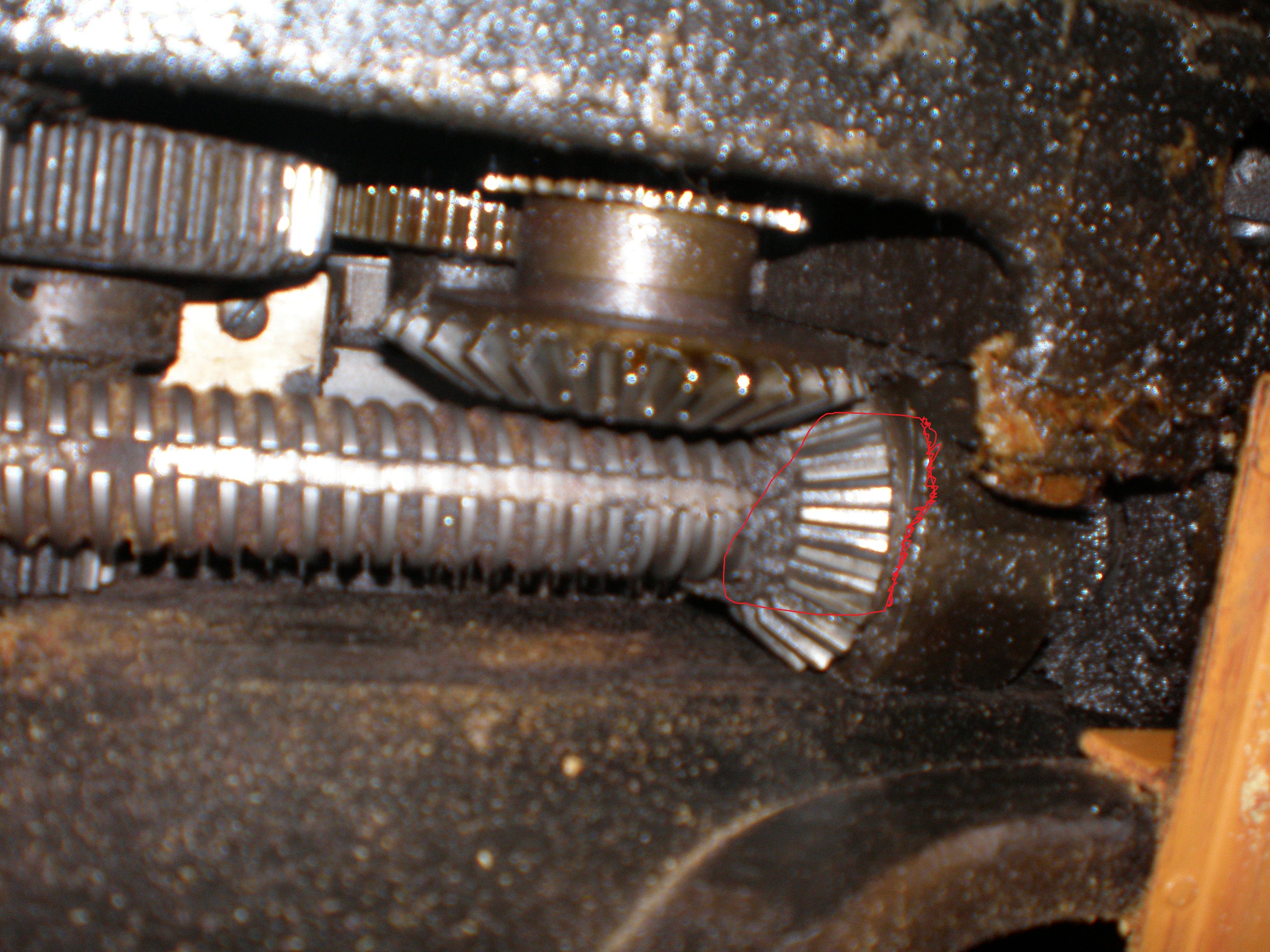

technicka ten kdo ma podobný soustruh spocitejte mi kolk ma mit zubu to sikme ozubene kolo na pojezdu me to vychazi na 18 vi nekdo kolik zubu to ma ? nebo jak to spocitat ? treba tumlik ma skoro ten samej :mrgreen: popripade jakej tam je prevod 1:1,5 ? :oops:

maniak píše:technicka ten kdo ma podobný soustruh spocitejte mi kolk ma mit zubu to sikme ozubene kolo na pojezdu me to vychazi na 18 vi nekdo kolik zubu to ma ? nebo jak to spocitat ? treba tumlik ma skoro ten samej :mrgreen: popripade jakej tam je prevod 1:1,5 ? :oops:
Pokud to kolo nemůžeš vyndat a třeba vyfotit tak si označ lihovkou první zub a třkrát zkus spočítat - statisticky by ses měl 2x trefit do správného počtu ;-)

:mrgreen: tj. ale to foto jsem splasil od strycka google ja ho nemam :shock:

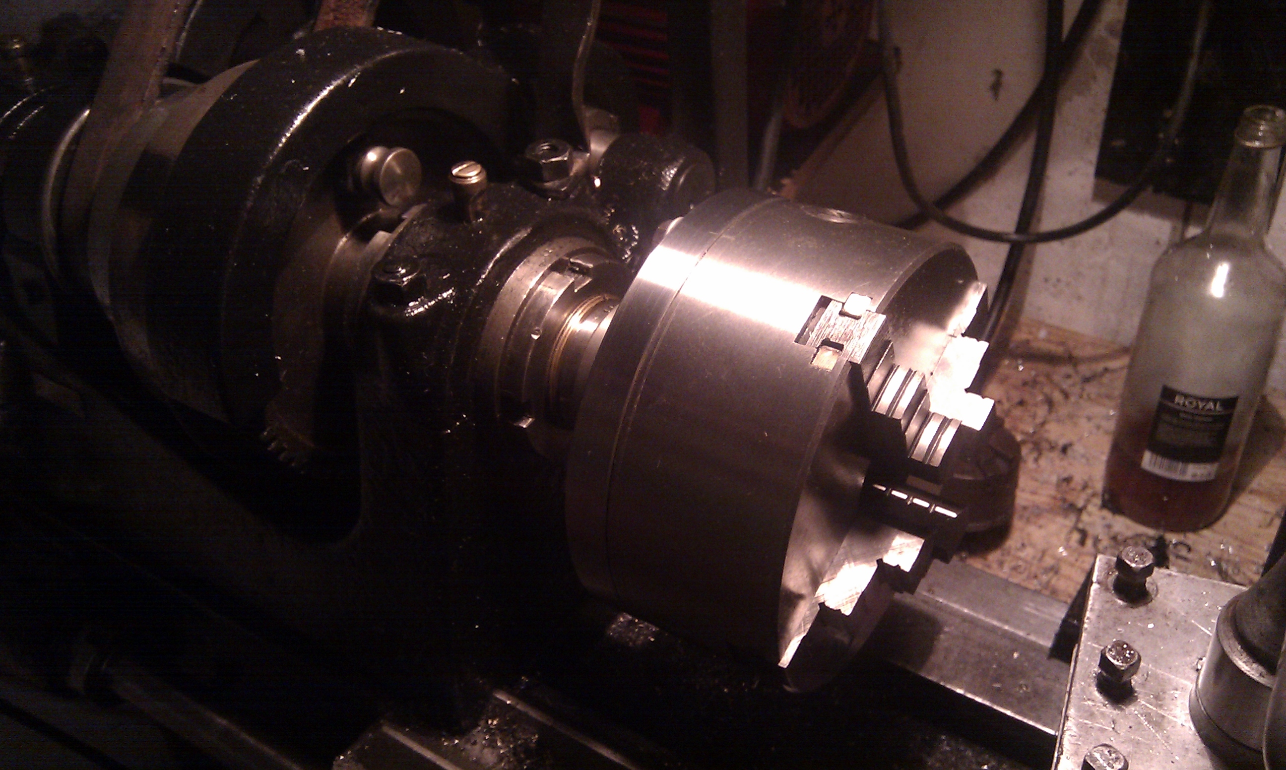

tak přaíruba hotova chtěl za ni 500 kč delal ji 2 hodky musel sem si jen sliznout na mem soustruhu aby sedlo sklicidlo a sjet ji na 160 prisel naměril a nasroubovat tam sla pekne pevně a na osazeni trosku tesne ale rukou konecne to mam pohromade :mrgreen: uz jen aby prisly kapatka :shock:

RaS píše:u každýho soustruhu jdou doštelovat ložiska..ložiska jsou v tom litinovým uložení a šteluje se to maticema před a za uložením..
takže povolim nejprve matky u sklicidla smerem.... a pak dotahuji matky od prevodu ?? chapu to spravne ? na vuli maximalne 0.02 mm prej? :shock:
Příspěvky: 3836
15. 1. 2013, 6:26
maniak píše:
jj, povol matici u hlavy a tou zadní u řemenic to ložisko vtahuješ, na druhé straně je to zrcadlově, bývají tam pravé závity, alespoň já to tak mám :)
Netuším jak změříš vůli 0,02 a proč zrovna tu, já přitáhnu tak, aby se to šlo mírně ztuha a nějak se to výrazně nehřálo, ale zase aby to nebylo supr volný, že se to bude dotáčet půl hodiny ....dělám to od oka, ale to jsi asi nechtěl slyšet co? :wink:

Však hej oko není píč.. dík za řadu jasný k čemu honit setinky chci ho mít jen po kupě tak to tak nějak vše dolaďují ty 0,02 mm jsem se tu dočetl na fóru. Že to pak nějak zkoušejí tyckou v sklicidlu ale asi až tak hrotit to nebudu udělám po tvem vzoru Pac nemůžu asi po babičce na kutil práci chtít cnc vůle :D o vykendu to odskoušim :mrgreen: jinak čím více vše utahuji a vymezují vůle tak je obrobek čím dál více líp opracovany ještě nožovku a pak myslím že budu spokojený..to htc si píše co chce :twisted:
