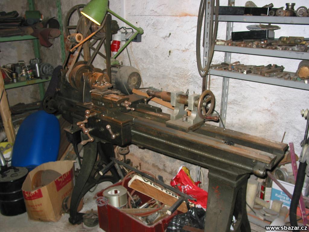

Pokud to kolo nemůžeš vyndat a třeba vyfotit tak si označ lihovkou první zub a třkrát zkus spočítat - statisticky by ses měl 2x trefit do správného počtumaniak píše:technicka ten kdo ma podobný soustruh spocitejte mi kolk ma mit zubu to sikme ozubene kolo na pojezdu me to vychazi na 18 vi nekdo kolik zubu to ma ? nebo jak to spocitat ? treba tumlik ma skoro ten samejpopripade jakej tam je prevod 1:1,5 ?

Sorry to jsem nějak přehlédl.maniak píše:tj. ale to foto jsem splasil od strycka google ja ho nemam

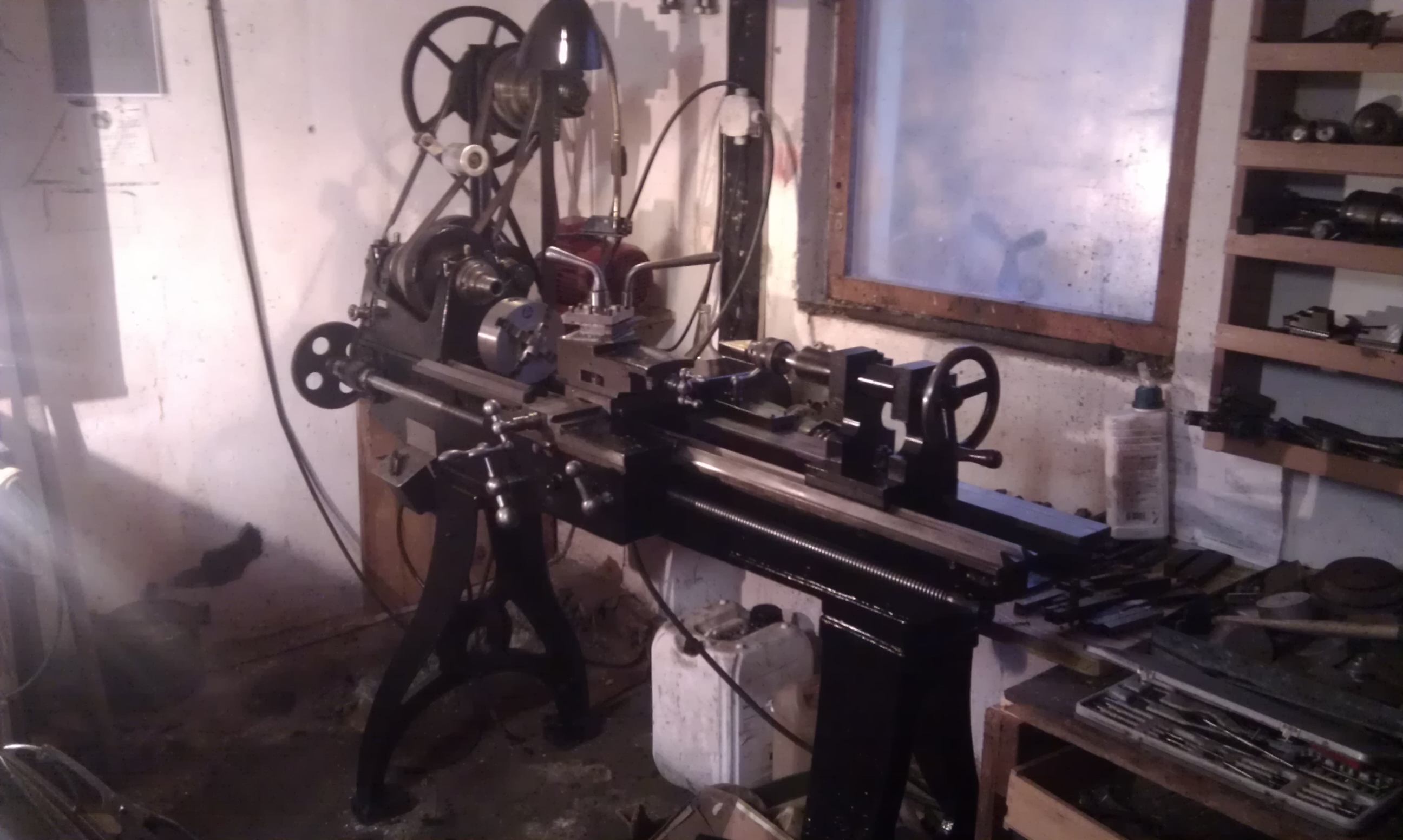

takže povolim nejprve matky u sklicidla smerem.... a pak dotahuji matky od prevodu ?? chapu to spravne ? na vuli maximalne 0.02 mm prej?RaS píše:u každýho soustruhu jdou doštelovat ložiska..ložiska jsou v tom litinovým uložení a šteluje se to maticema před a za uložením..

jj, povol matici u hlavy a tou zadní u řemenic to ložisko vtahuješ, na druhé straně je to zrcadlově, bývají tam pravé závity, alespoň já to tak mámmaniak píše:takže povolim nejprve matky u sklicidla smerem.... a pak dotahuji matky od prevodu ?? chapu to spravne ? na vuli maximalne 0.02 mm prej?RaS píše:u každýho soustruhu jdou doštelovat ložiska..ložiska jsou v tom litinovým uložení a šteluje se to maticema před a za uložením..
Netuším jak změříš vůli 0,02 a proč zrovna tu, já přitáhnu tak, aby se to šlo mírně ztuha a nějak se to výrazně nehřálo, ale zase aby to nebylo supr volný, že se to bude dotáčet půl hodiny ....dělám to od oka, ale to jsi asi nechtěl slyšet co?
Však hej oko není píč.. dík za řadu jasný k čemu honit setinky chci ho mít jen po kupě tak to tak nějak vše dolaďují ty 0,02 mm jsem se tu dočetl na fóru. Že to pak nějak zkoušejí tyckou v sklicidlu ale asi až tak hrotit to nebudu udělám po tvem vzoru Pac nemůžu asi po babičce na kutil práci chtít cnc vůle
o vykendu to odskoušim
jinak čím více vše utahuji a vymezují vůle tak je obrobek čím dál více líp opracovany ještě nožovku a pak myslím že budu spokojený..to htc si píše co chce
