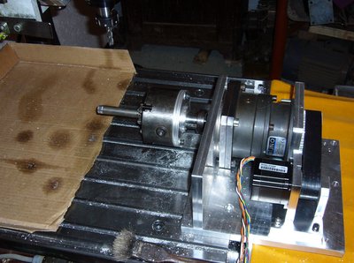

Tak dodělávám osu C. Zbývá zakrytovat a udělat podpěru, něco jako koníka, ale jednodušší. Jak vidíte, vůbec jsem se s tím nepáral a univerzálku přimontoval přímo na hřídel převodovky. Zdá se mi to tuhé dost, frézovat se na tom dá i při vyložení 80mm bez podpěry. Bral jsem šponu po 0,3mm na plný průměr frézy 10. Příruba je z duralu. Převodovka má převodový poměr 1:7 mezi motorem a převodovkou je poměr 1:2, tedy celkový převodový poměr je 1:14. Motor je 1Nm. Zdá se, že moment 14Nm je dostačující.

Vypadá to moc, moc dobře. Máš to vychytaný 8) Nejen C osu ale celou machinu !!
Mohl bys tady prosím hodit nějaký nákres uzlu motor-malá řemenice ???
ivčo
Příspěvky: 9069
Příspěvek 23. 12. 2010, 4:23
co to máš za převodovku přesné označení? některé mají ložiska a použít to takhle jde, pokud takhle zatížíš ale převodovku bez ložisek pujde asi rychle do hajzlu.. celé to ponesou třeba čepy u cykloidní převodovky, alespoň relativně velká cykloidní bezvůlová převodovka co mám já bez ložisek vnější hřídele, při průměru vnější hřídele 130mm snese radiální zatížení vnější hřídele podle výrobce cca 400N což je nic.. jiná verze té samé převodovky s ložisky unese 44-30kN v závislosti na vyložení .. a taky se mě zdá že je to i bez ložisek hodně tuhé a že by se nato dala přímo šoupnout univerzálka.. nicméně dávat ji tam nebudu..
tmxatcoxlab
Příspěvky: 191
Registrován: 12. 8. 2010, 3:24
Příspěvek 23. 12. 2010, 4:32
no je to suprovy!
asi se ptam spatne, ale nejedna se spis o osu A pripadne B? bo to ma ponahet vreteno?
zajimala by me redukce mezi prevodovkou a univerzalkou, je problem to vystredit kdyz neni na sklicidle kuzel?
Martinhora
Příspěvky: 1011
Bydliště: Rokycany
Příspěvek 23. 12. 2010, 4:44
Tak koukám, že to máme udělaný úplně stejně. Převodovku máme asi úplně stejnou, já jsem jen použil KM 2.2 Nm. Přírubu mám taky duralovou a přímo na převodovce - zatím úplně bez problému. Ale vzhledem k tomu, že se jedná o planetovou převodovku, tam nepatrná vůle je. Ale při obrábění to naprosto nevadí. Já jsem jel vyložení 13cm 6kou frézou do hloubky 0.5 a už to bylo nahraně ale dá se. Gratuluju ke zdárnému výtvoru - v jednoduchosti je síla. Já jsem jen výstupní hřídel převodovky prostě uříznul na míru, aby universálka byla co nejblíž k tělu.
bobik
Příspěvky: 4556
Bydliště: Okres Klatovy
Příspěvek 23. 12. 2010, 5:25
Bohužel štítek od převodovky je zčásti nečitelný. Tu převodovku jsem koupil od Pupáka. V podstatě je to pro mě černá skříňka, nevím co je uvnitř. Jestli je to osa A , B,C,D nevím, je to prostě čtvrtá osa.
Pastorek na motoru jsem ještě uchytil z druhé strany, ta hřídelka od motoru průměru 6,4 ve mě moc důvěry nevzbuzovala.
Jestli se mi převodovka posere, tak si udělám další čtvrtou osu ve stylu http://www.robocnc.nl/?page_id=848. 8Nmmotor a převod 1:2. Pak by na tom šlo i soustružit.

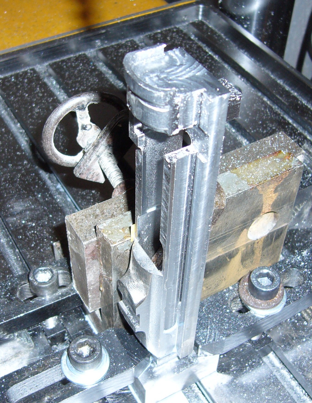

Dneska jsem poprve využil možnost zvednutí portálu. Potřeboval jsem obrobit čelo pouzdra závěru na airsoftovou imitaci nějaký karabiny. Pěkně to drnčelo, mohl jsem si dovolit jen malou šponku po 0,2mm na šířku ůběru 2mm. Celkově mě celý závěr vyšel na 22 hodin práce a jednu odepsanou desítku frézu.

Příspěvky: 5682
Příspěvek 9. 10. 2011, 4:56
Se divíš, že to drnčelo? Mrakodrapy taky cloumá vítr, když výška je několikrát větší, než základna. Až to budeš dělat příště, tak věnuj více času upnutí, hlavně to "zavětruj". Dej si ke kusu hodinky a zapři to, aby se to nepohlo při utahování. Pak budeš moci nasadit i jiné řezné podmínky a v součtu to bude dřív.

bobik
Příspěvky: 4556
Příspěvek 9. 10. 2011, 6:07
To se nedivím, že to drnčelo. Na lepší upnutí jsem se bohužel nezmohl. Zase jestli budu něco takového potřebovat jednou za dva roky, tak ani do nějakého upínacího úhelníku nepůjdu. Jedině když se naskytne nějaká výhodná koupě.

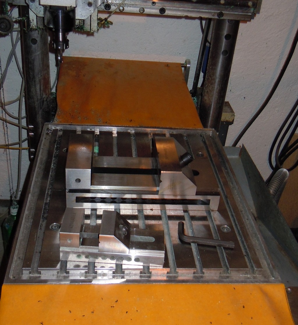

Potřeboval jsem větší svěrák. Tak jsem ho koupil z CNCshopu. Šířka čelistí 150mm rozevření 200mm. Předchozí menší se mi osvědčil, doufám že tenhle 22kg macík bude taky dobře sloužit.
