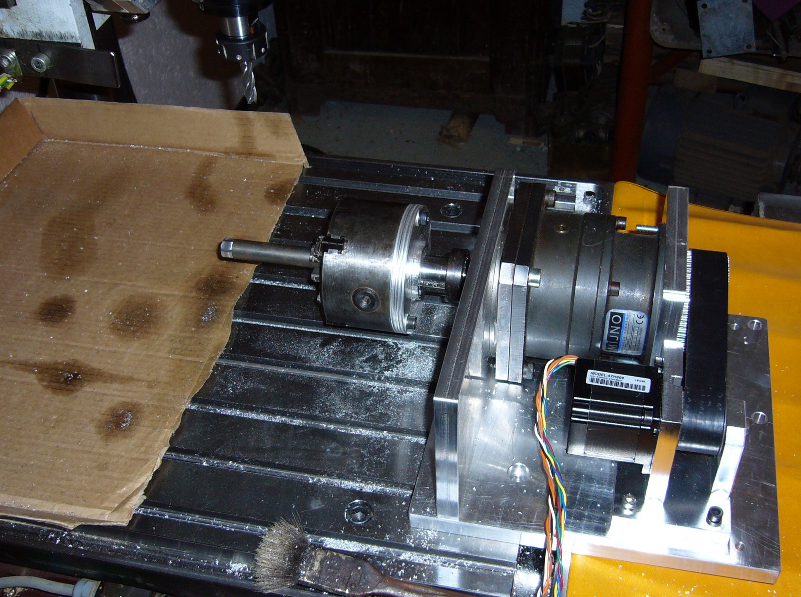

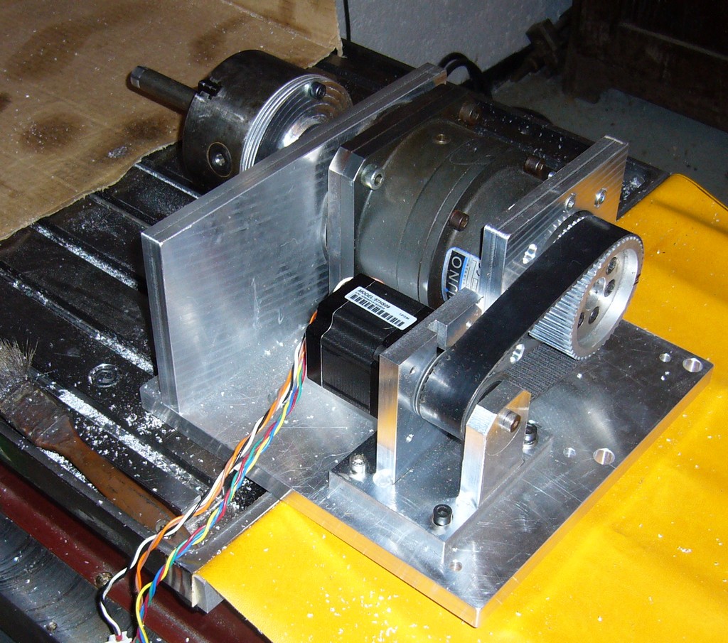

Tak dodělávám osu C. Zbývá zakrytovat a udělat podpěru, něco jako koníka, ale jednodušší. Jak vidíte, vůbec jsem se s tím nepáral a univerzálku přimontoval přímo na hřídel převodovky. Zdá se mi to tuhé dost, frézovat se na tom dá i při vyložení 80mm bez podpěry. Bral jsem šponu po 0,3mm na plný průměr frézy 10. Příruba je z duralu. Převodovka má převodový poměr 1:7 mezi motorem a převodovkou je poměr 1:2, tedy celkový převodový poměr je 1:14. Motor je 1Nm. Zdá se, že moment 14Nm je dostačující.

Vypadá to moc, moc dobře. Máš to vychytaný 8) Nejen C osu ale celou machinu !!
Mohl bys tady prosím hodit nějaký nákres uzlu motor-malá řemenice ???

co to máš za převodovku přesné označení? některé mají ložiska a použít to takhle jde, pokud takhle zatížíš ale převodovku bez ložisek pujde asi rychle do hajzlu.. celé to ponesou třeba čepy u cykloidní převodovky, alespoň relativně velká cykloidní bezvůlová převodovka co mám já bez ložisek vnější hřídele, při průměru vnější hřídele 130mm snese radiální zatížení vnější hřídele podle výrobce cca 400N což je nic.. jiná verze té samé převodovky s ložisky unese 44-30kN v závislosti na vyložení .. a taky se mě zdá že je to i bez ložisek hodně tuhé a že by se nato dala přímo šoupnout univerzálka.. nicméně dávat ji tam nebudu..

zajimala by me redukce mezi prevodovkou a univerzalkou, je problem to vystredit kdyz neni na sklicidle kuzel?

Tak koukám, že to máme udělaný úplně stejně. Převodovku máme asi úplně stejnou, já jsem jen použil KM 2.2 Nm. Přírubu mám taky duralovou a přímo na převodovce - zatím úplně bez problému. Ale vzhledem k tomu, že se jedná o planetovou převodovku, tam nepatrná vůle je. Ale při obrábění to naprosto nevadí. Já jsem jel vyložení 13cm 6kou frézou do hloubky 0.5 a už to bylo nahraně ale dá se. Gratuluju ke zdárnému výtvoru - v jednoduchosti je síla. Já jsem jen výstupní hřídel převodovky prostě uříznul na míru, aby universálka byla co nejblíž k tělu.

Bohužel štítek od převodovky je zčásti nečitelný. Tu převodovku jsem koupil od Pupáka. V podstatě je to pro mě černá skříňka, nevím co je uvnitř. Jestli je to osa A , B,C,D nevím, je to prostě čtvrtá osa.
Pastorek na motoru jsem ještě uchytil z druhé strany, ta hřídelka od motoru průměru 6,4 ve mě moc důvěry nevzbuzovala.
Jestli se mi převodovka posere, tak si udělám další čtvrtou osu ve stylu http://www.robocnc.nl/?page_id=848. 8Nmmotor a převod 1:2. Pak by na tom šlo i soustružit.
