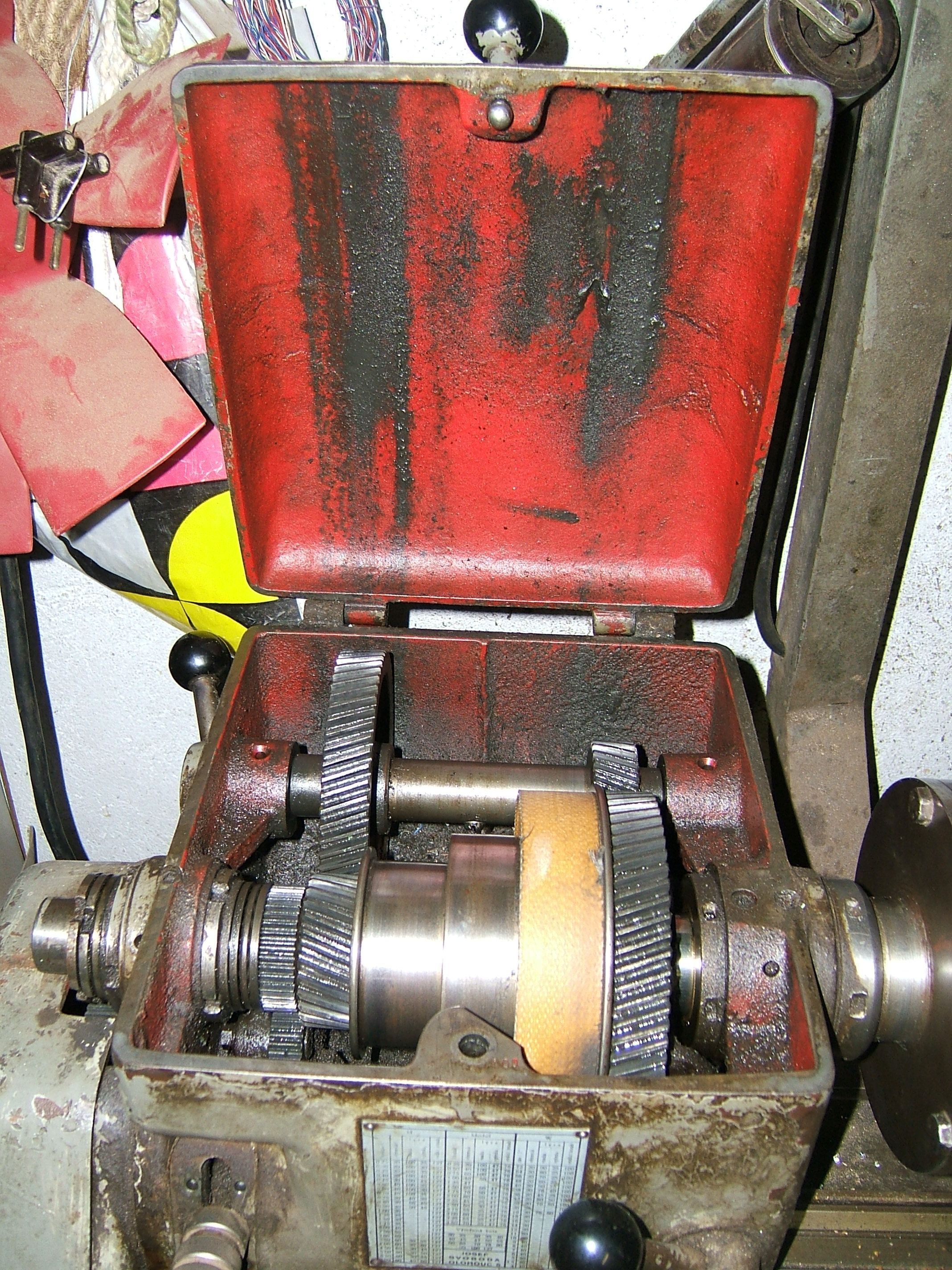

Máme doma úplně stejný stroj.paajin píše:Potřebuji pomoci,nebo poradit.Dostal sem starý soustruh.Je bez jakého koliv označení,takže o soustruhu nevím vůbec nic.Proto sháním informace touto cestou,pokud by někdo věděl z fotky typ,nebo nějaké označení.jedná se mi o tabulky k výrobě závitů (nevím jak nastavit ozubená kola)
Pokud by někdo věděl,byl bych za každou informaci o tomto soustruhu moc rád.
Předem děkuji za jakékoliv informace.
starý soustruh

suport je ovládacími prvky hodně podobnej typu JSO5, několikrát se tu na foru o něm mluvilo a jsou tu i fotky
někdo mi říkal nebo psal že existuje i typ JSO4, ten prý má pohon suportu pro strojní posuv i řezání závitů sloučený do jednoho prvku - posuvového (závitového) šroubu ve kterém je vyfrézována drážka pro pohon strojních posuvů
JSO5 má posuvový (závitový) šroub a hřídel pro pohon strojního posuvu oddělené
z toho odhaduju že by to mohl být JSO4

tento má posuvovovou i závitovou tyč v jednom celku. Celé to běhá docela v pohodě. Musel už jsem vyměnit vypínač, ten původní(domnívám se) už byl několikrát opravován a problém byl, že nesepnul najednou a pojistky hořely. Povedlo se mi do původního umístění dostat od Vd Obzor 32A, jen jsem upravil osičku abych zachoval původní páčku a vyměnil pružinky v rohatce za slabší, aby šel lehce přepínat. Je to "tátovo dítě" tak jsem musel se zásahem velmi opatrně, když mu už slouží téměř 40let. On se pustil do opravy šroubu příčného suportu, udělal to obojí - matku i šroub. Je tam atipické provedení šroubu 14x2,5mm plochý závit. Tak udělal klasický lichoběžníkový trapéz.testone píše:suport je ovládacími prvky hodně podobnej typu JSO5, několikrát se tu na foru o něm mluvilo a jsou tu i fotky

I recently got a Olomouc lathe as shown in the starting post. unfortunatly, the transmission has been modified. Since the modified motor recently died, i would like to convert it back to original - but i don't know how it looked at that time. I would be very kind, if anybody could post a picture, how the original belt and belt-change sytem looked and where the motor was mounted.
btw: anybody knows how old these lathes are ? Looking at the TOS weppage, it states that the original company has been integrated in to TOS by 1948... so i guess, these must be mode before.

cider101: congratulate, your lathe is probably type JSO4 (Josef Svoboda Olomouc), produced before or during WW2
see this thread, there are some fotos of JSO4
you can send private message to owners, they can make detailed picture of engine

thanks for your answer and sorry for the late reply.testone píše:cider101: congratulate, your lathe is probably type JSO4 (Josef Svoboda Olomouc), produced before or during WW2
Looking here in the forum, I'm a little bit confused about JSO4, JSO5... on the "gear plate" , it states Josef Svoboda Olmütz 5..so i assumed it would be a SJO5...but actualy it doesn't matter
i'll do that...hopefuly they understand english or the google-translateted czechtestone píše:you can send private message to owners, they can make detailed picture of engine

Zdravim vas panove.Mam taky soustruh JSO 4 a snazim Se o repas, nemel by nekdo z vas parametry hnaciho remenu?potreboval Bych objednat novy, puvodni mi ktomu nedali.Diky za odpoved

svinovacím metrem změř délku kolem řemenic
tady
http://www.rubena.eu/index.php?stranka= ... 207254ce08" onclick="window.open(this.href);return false;
si pak vybereš řemen, převedeš to na Li, La, atd
koupíš ho kdekoli

Řemen je veden zkrz lože, takže je nutné nalepit přímo na soustruhu.!

v tom případě sorry, já mám JSO5, tam jsem to tuším řešil vyndáním vřetene, foto JSO4 jsem moc nestudovalT.Andrlik píše:Řemen je veden zkrz lože, takže je nutné nalepit přímo na soustruhu.!
existují klíňáky, které se skládají z článků, něco jako řetěz
to by možná šlo
na místě svařovaný řemen je v SV18, jezdí servismani kteří to umí, zkus poptat
