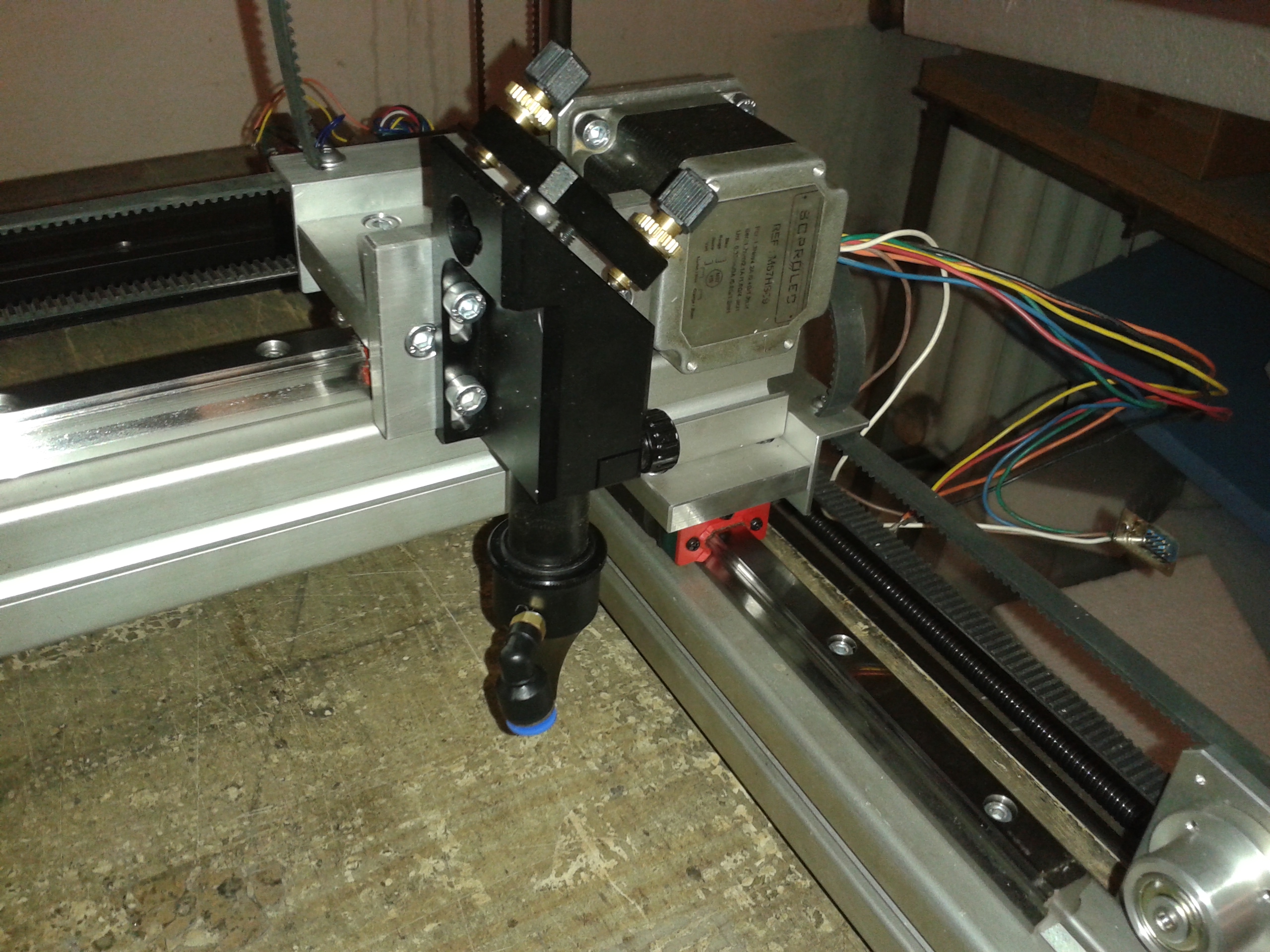

Tak jsem se pustil do stavby Laseru, již jeden čínský mám (1200x800) a na malé věci jsem se rozhodl postavit mrnouse cca 500x300 ( nakonec je trochu větší).
Bohužel času málo tak zatím fotky takřka hotové mechaniky.

máš to hezke jakou trubici tam budeš dávat? A jak řešíš pracovní plochu? myslím tím zaostřování čočky...
lubos
Příspěvky: 5139
Registrován: 2. 5. 2007, 3:47
21. 2. 2013, 7:34
Asi tam půjde 60W z moho prvního laseru dokterého dám 80W
zaostření se u těchto čínáků řeší mechanicky, v hlavě je čočka a ty přes měrku s ohniskovou vzdáleností natavíš správnou vzdálenost.
Bude to jednoúčelák na tlouštku max 10-15 mm takže stůl nebude pohyblivý v Zku ( zbytečná práce na víc).
Jediné co jsem na tomto stroji použil jsou 2 motory na Yku a nejsou mechanicky spojené, nakonec to vyšlo pěně tuhé a tak by to možná vzal i jeden. Budu na tom taky zkoušet jak se budou chovat 2 motory na 1 driveru ( již dříve jsem s tím měl dobré výsledky) tak uvidíme, drivery mám ale celkem 3 ( tedy zatím nemám ale budu :D ) tak kdyby to haprovalo tak jej tam přidám. Jinak je to děláno stylem co dům dal, vozíky jsem koupil tady, kolejnice u cncshopu jeden motor tu ležel, 2x km jsem poupně koupil u microconu ( jednání s nima mě vždy dostane), řenímnky a řemenice u tymy, al profili my zbyly co jsem kupoval na mašinku taky tady na foru. Zbytek je vymyšlenej jednoduše a tak aby se vše dalo nějak doštelovat.

jak to budeš řídit? přes nějaký čítač se stupnicí nebo pomocí těch motorů. Máme v práci CO2 Laser a tam posíláme data přímo z corelu, jak to teda budeš dělat ty :-)

Na kolik orientačně vyjde optická hlava a další zrcátka a kde se to kupuje

zrcátka a hlavu jsem koupil na ebay.
http://www.ebay.de/itm/A-set-of-CO2-106 ... 35c449e9eb" onclick="window.open(this.href);return false;
cena je plus mínus všude stejná.
na velkém laseru mám laser cut 5.3 a vyhovuje tak uvidím, budu na tom hlavně gravívorat tak se výber dost zužuje, možná RDcam, tak jako tak to s kartou bude 10-12 tis tak to ještě musí počkat.

Tak jsem dnes našel chvilku a nainstaloval sof a zkusil alespon osu X.
006.mp4
(10.77 MiB) Staženo 696 x
IQ156
Příspěvky: 7167
28. 8. 2013, 7:17
to je pěkně živý , vypadá to velice dobře
lubos
Příspěvky: 5139
28. 8. 2013, 7:22
Kouslo se to až při 800mm/s ale 700 to jelo v pohodě. A to jsem se vůbec nekoukl co bylo nastaveno na driveru :D .
