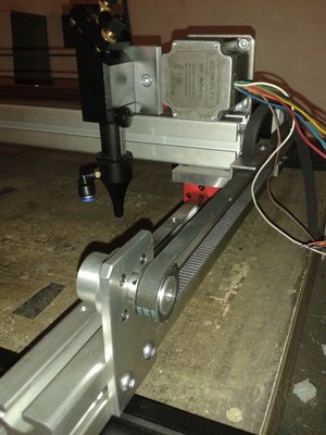

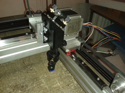

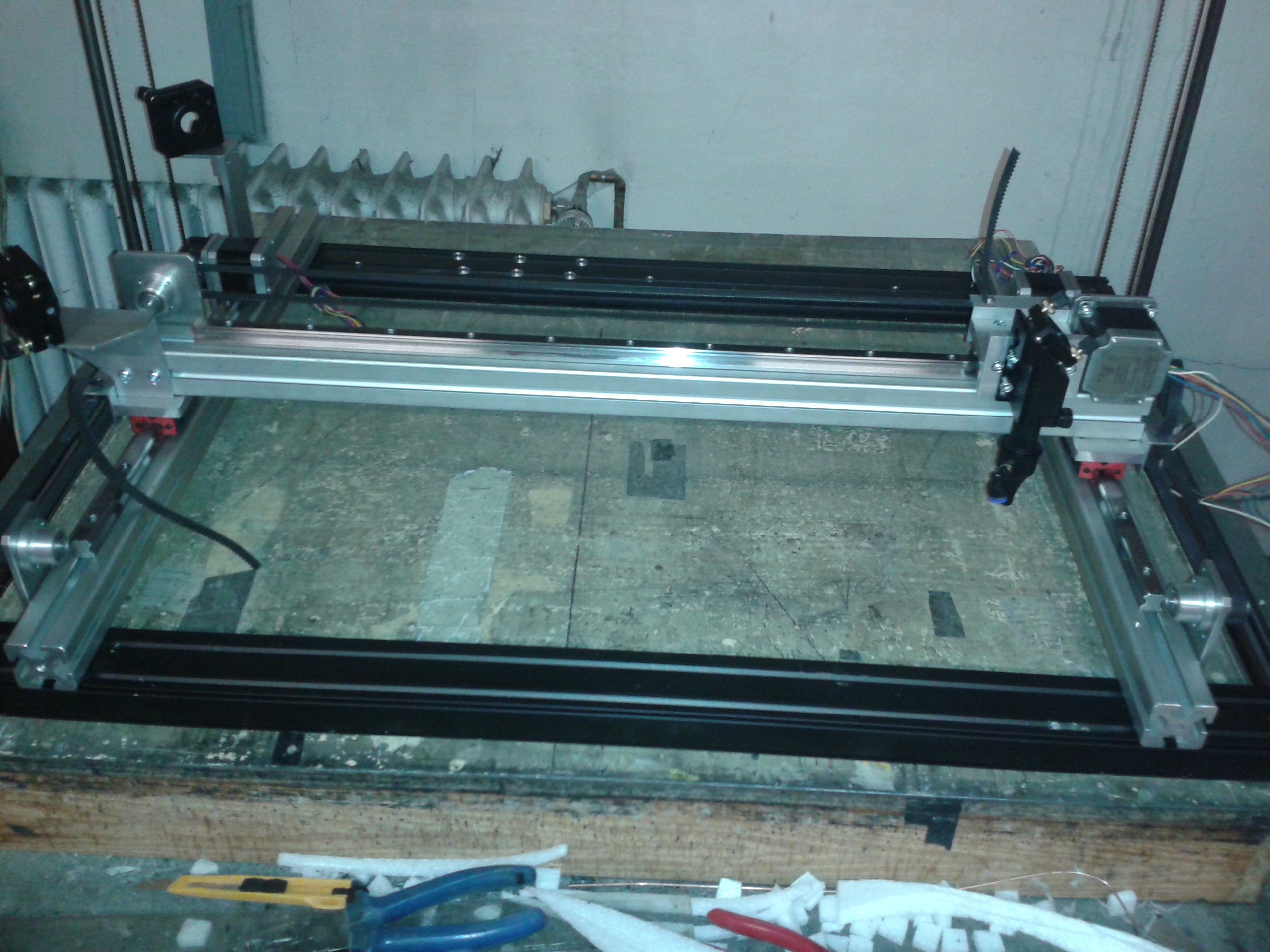

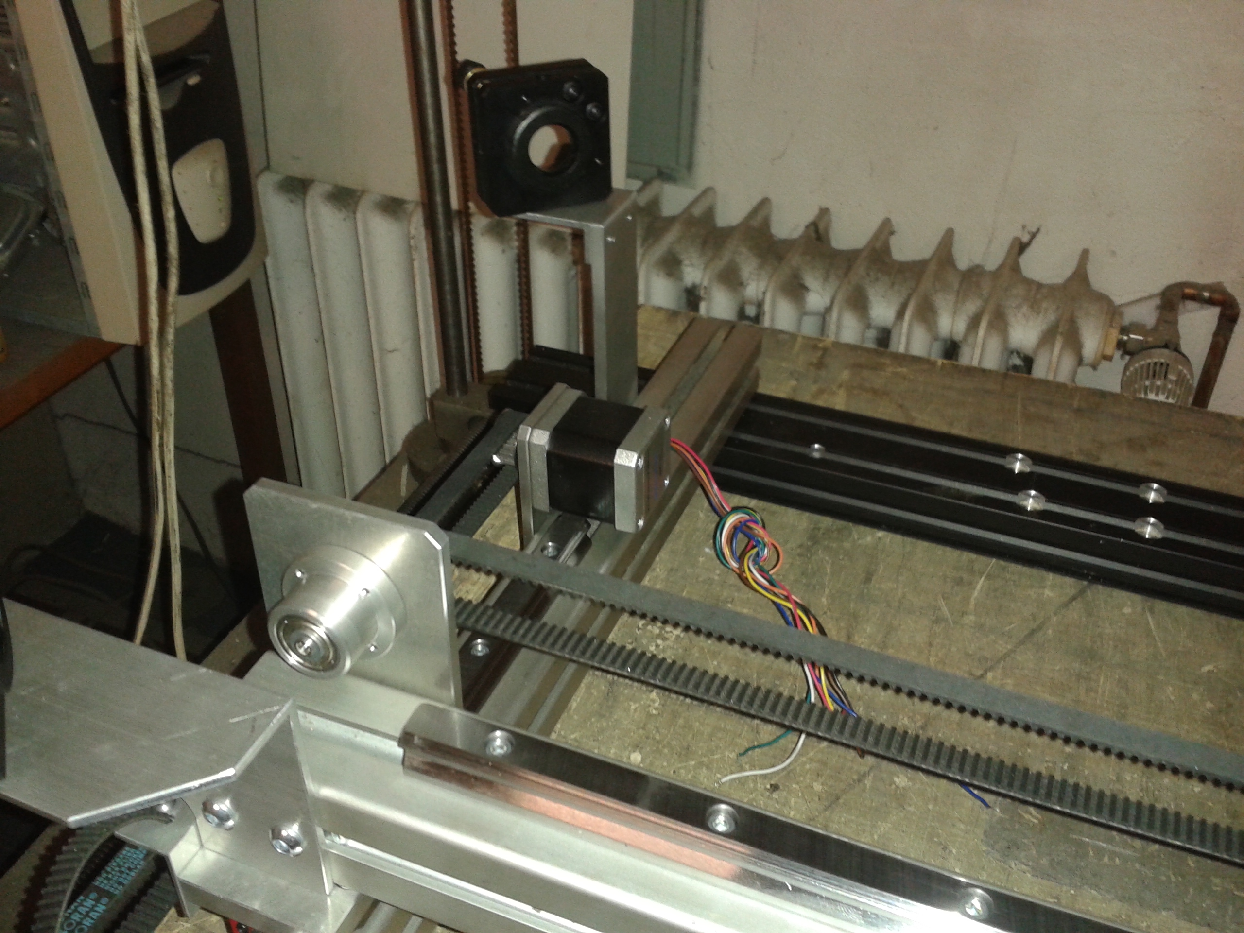

Tak jsem se pustil do stavby Laseru, již jeden čínský mám (1200x800) a na malé věci jsem se rozhodl postavit mrnouse cca 500x300 ( nakonec je trochu větší).
Bohužel času málo tak zatím fotky takřka hotové mechaniky.
IQ156
IQ156
Asi tam půjde 60W z moho prvního laseru dokterého dám 80W

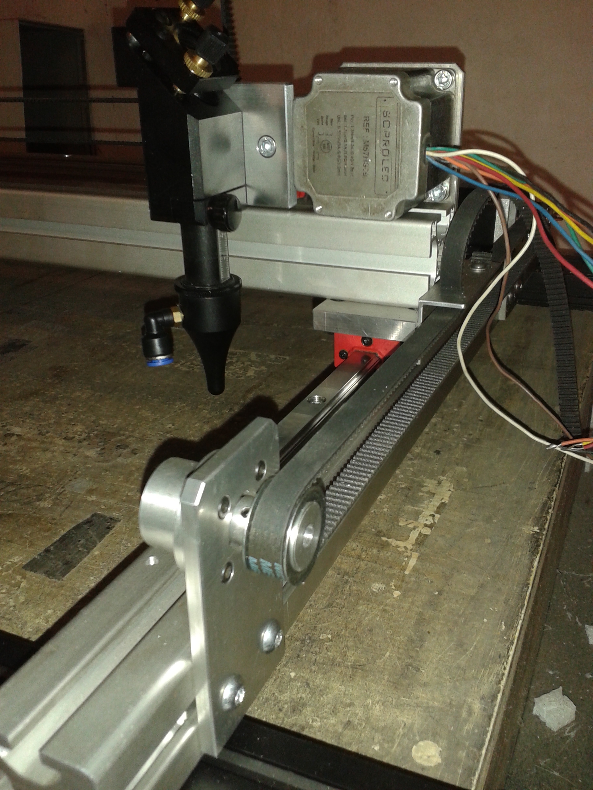

zaostření se u těchto čínáků řeší mechanicky, v hlavě je čočka a ty přes měrku s ohniskovou vzdáleností natavíš správnou vzdálenost.
Bude to jednoúčelák na tlouštku max 10-15 mm takže stůl nebude pohyblivý v Zku ( zbytečná práce na víc).
Jediné co jsem na tomto stroji použil jsou 2 motory na Yku a nejsou mechanicky spojené, nakonec to vyšlo pěně tuhé a tak by to možná vzal i jeden. Budu na tom taky zkoušet jak se budou chovat 2 motory na 1 driveru ( již dříve jsem s tím měl dobré výsledky) tak uvidíme, drivery mám ale celkem 3 ( tedy zatím nemám ale budu
) tak kdyby to haprovalo tak jej tam přidám. Jinak je to děláno stylem co dům dal, vozíky jsem koupil tady, kolejnice u cncshopu jeden motor tu ležel, 2x km jsem poupně koupil u microconu ( jednání s nima mě vždy dostane), řenímnky a řemenice u tymy, al profili my zbyly co jsem kupoval na mašinku taky tady na foru. Zbytek je vymyšlenej jednoduše a tak aby se vše dalo nějak doštelovat.

Tak jsem dnes našel chvilku a nainstaloval sof a zkusil alespon osu X.
- Přílohy
- 006.mp4
- (10.77 MiB) Staženo 635 x
IQ156
IQ156
Kouslo se to až při 800mm/s ale 700 to jelo v pohodě. A to jsem se vůbec nekoukl co bylo nastaveno na driveru
