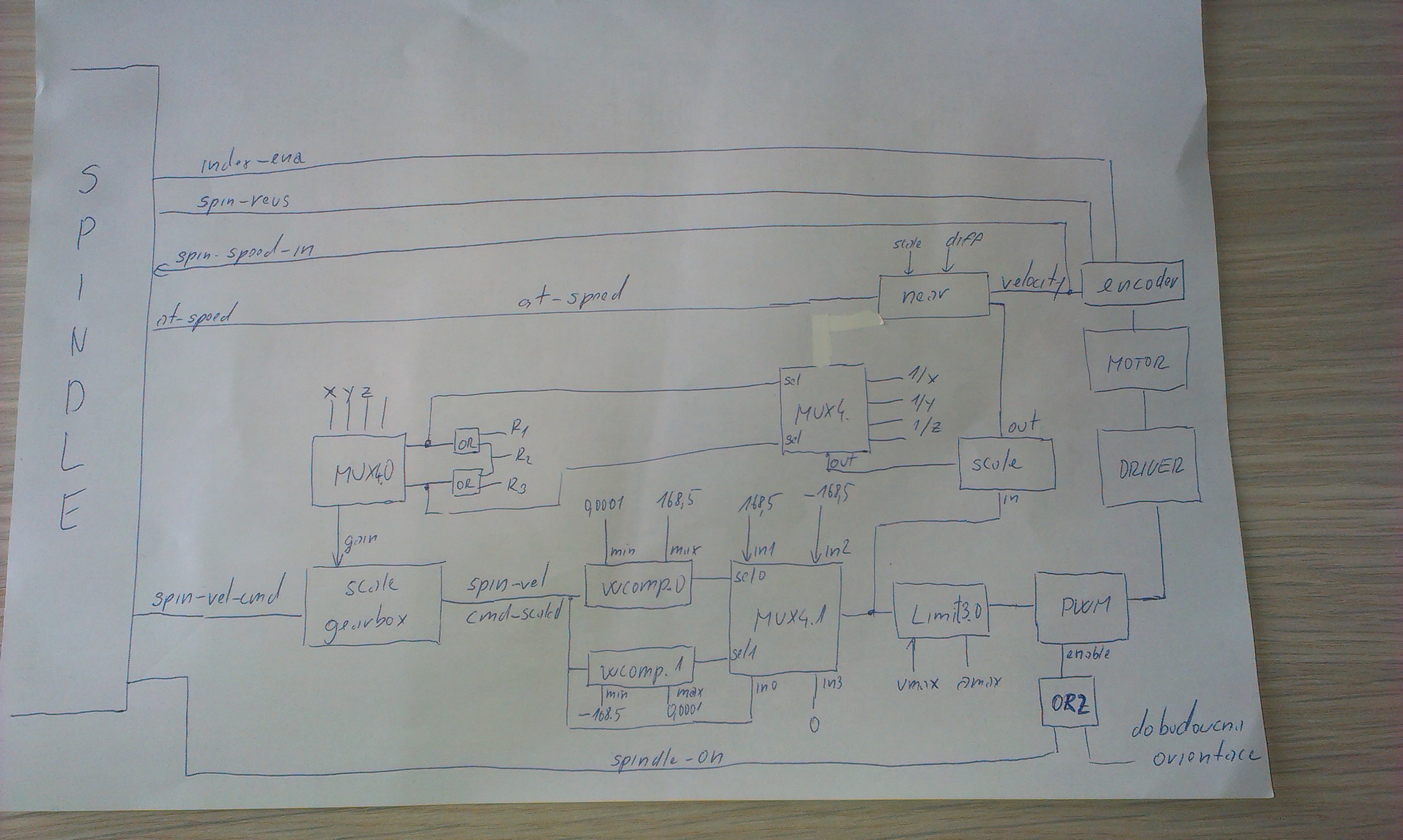

pro predstavu sem dam par obrazku naší komunikace. Obcas sou v tom samozrejme chyby a občas objevime slepou ulicku,ale to k tomu patri. Nasleduje jedna z posledních konfiguraci namalovana jako celek. Snad se Bas nezlobi, ze to sem davam za nej. na nektery věci jako je mazani os v pravidelnych intervalch, nebo rizeni karuselu a samotne vymeny nastroju, kde je hromada cidel otaceni, zamceni, odemceni vysunuti a hromada ridicich signalu, by bylo moc slozite vytvaret to jako hal konfiguraci, tak občas napisu vlastní modul v cecku, kde není problém si nadefinovat vsechni piny a donutit je delat co potrebujem. To kecam, občas to problém je.

Co by vsak byla velka parada, tak vytvareni konfigurace stejne jako na tech mejch obrazkach., natahat si mysi kosticky na plochu a pak je propojovat carkama a ono by to samo vychrlilo hal subor se vsema téma setp, net addf loadrt. Uz před casem sem cetl, ze to někdo pise, ale od te doby ticho po pesine. Skoda.
Aspon ze to jde alespoň castecne obracene. natáhnout hal konfiguraci a ono tak nejak nakresli ty kosticky a propoje.
