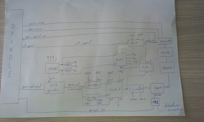

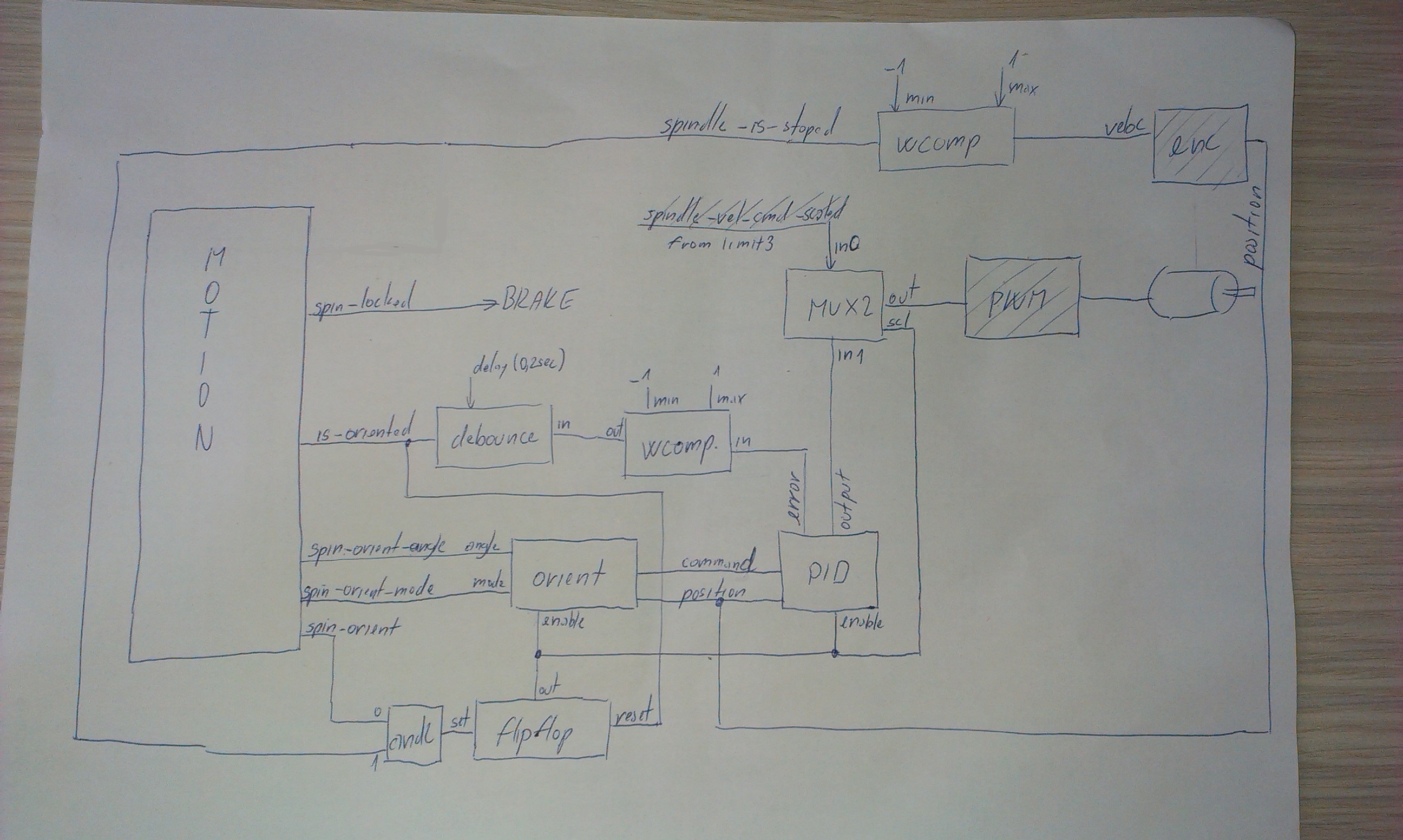

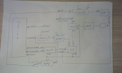

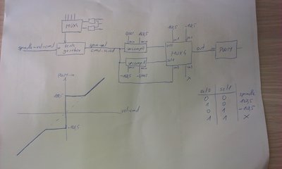

nase spoluprace funguje nasledovne. kluci sepisou co potrebujou. třeba: potrebuju aby převodovka sama radila rychlost 2 pro otáčky vetsi nez 1200RPM. nebo motor nesmí tocit min nez 168 RPM jinak se trapi, při zadani mensi rychosti potrebuju aby to točilo min 168. ja namaluju takovej schematickej obrazek a kluci si to sami napisou do hal konfigurace a otestujou to. Obcas se to upravi- opravi a postupem casu vznika docela rozsahla hal konfigurace, kterou když sem dame bez vysvětlivek, tak nikomu nic nerekne.
myslim ze je lepsi to resit takhle po kouskach a každý poradne vyzkoušet. A hlavne to resit pomoci tehle schematickych obrazku a ne 350 řádku hal konfigurace, kde není vůbec nic videt.
Musim Rase i Base pochválit, protože na zacatku netusili do ceho jdou, ikdyz sem je varoval, ze budou muset zapojit mozek a dneska uz mi oba posilaj vlastní upravy, zjednoduseni nebo najdou najakou tu moji prehlednutou chybu. Tím padem ty nasledujici obrazky uz samozrejme uplne neplati, ale snad je z nich jasne jak je to mysleno.
pro predstavu sem dam par obrazku naší komunikace. Obcas sou v tom samozrejme chyby a občas objevime slepou ulicku,ale to k tomu patri. Nasleduje jedna z posledních konfiguraci namalovana jako celek. Snad se Bas nezlobi, ze to sem davam za nej. na nektery věci jako je mazani os v pravidelnych intervalch, nebo rizeni karuselu a samotne vymeny nastroju, kde je hromada cidel otaceni, zamceni, odemceni vysunuti a hromada ridicich signalu, by bylo moc slozite vytvaret to jako hal konfiguraci, tak občas napisu vlastní modul v cecku, kde není problém si nadefinovat vsechni piny a donutit je delat co potrebujem. To kecam, občas to problém je.
moudro na zaver:
Cim vic si hraju s LINUXCNC tim vic musim autory pochválit jak to pekne vymysleli. Prima stavebnice pomoci niž se daji řídit hračky pro velke kluky.....
