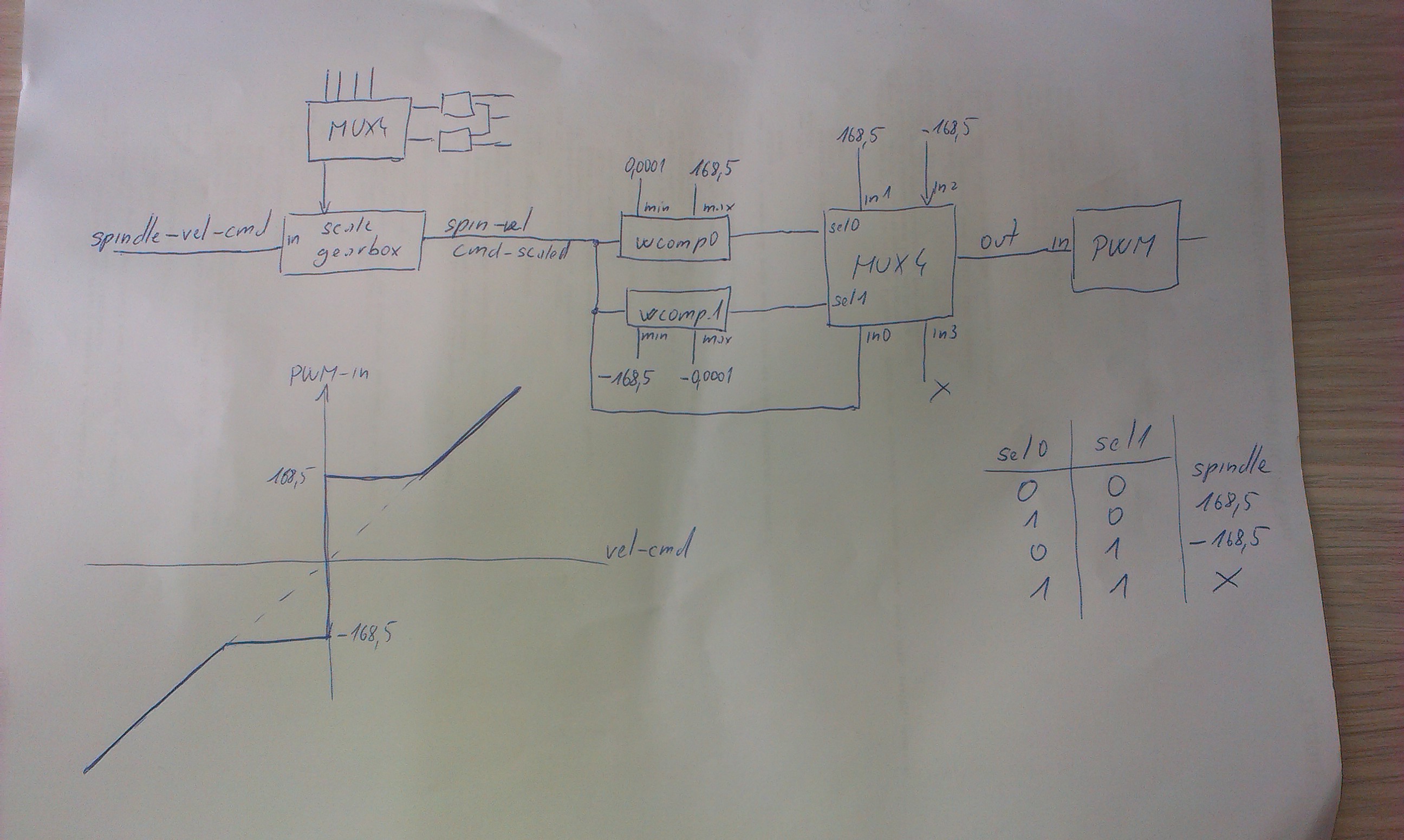

pro predstavu sem dam par obrazku naší komunikace. Obcas sou v tom samozrejme chyby a občas objevime slepou ulicku,ale to k tomu patri.
samotny rozjezd jeste bez zpetne vazby
Nastaveni minimalni rychlosti motoru vřetena podle zarazene rychlosti a zpetna vazba pro spindle at speed
Orientace vřetena před vymenou nastroje pomoci PID smycky a encoderu
Nasleduje jedna z posledních konfiguraci namalovana jako celek. Snad se Bas nezlobi, ze to sem davam za nej.

na nektery věci jako je mazani os v pravidelnych intervalch, nebo rizeni karuselu a samotne vymeny nastroju, kde je hromada cidel otaceni, zamceni, odemceni vysunuti a hromada ridicich signalu, by bylo moc slozite vytvaret to jako hal konfiguraci, tak občas napisu vlastní modul v cecku, kde není problém si nadefinovat vsechni piny a donutit je delat co potrebujem. To kecam, občas to problém je. :-) ale zatím se to dari.
moudro na zaver:
Cim vic si hraju s LINUXCNC tim vic musim autory pochválit jak to pekne vymysleli. Prima stavebnice pomoci niž se daji řídit hračky pro velke kluky.....
Martin
