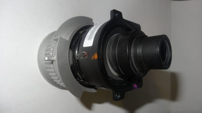

Zde je popsaný a rozkreslený princip úpravy projektoru (objektivu) pro dosažení projekce na krátkou vzdálenost . U projektoru Acer jsem to dělal podobně , místo podložky
jsem přidělal kousek trubky k objektivu a tím jsem ho posunul dopředu cca 5mm. http://b9creator.com/downloads/DustGask ... ctions.pdf

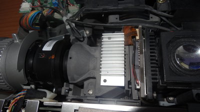

Tak já jsem viděl tuhle pitvu projektoru:
http://www.zive.cz/clanky/pitva-nejdriv ... fault.aspx" onclick="window.open(this.href);return false;
Třeba to někomu pomůže.
Já mám Acer X110P a tomu stačí vyhodit aretační šroubek co je na objektivu ( nejprve se musí odšroubovat vrchní kryt ) a dokážu bez destrukce obrazu zmenšit na zhruba těch 130x100 mm. Hlavně není třeba žádných dalších úprav. Jenže vzdálenost od projektoru je odhadem 10 cm a je otázka, jestli se to nebude nevhodně zahřívat.

objektiv je namontovanej. Rozsahy se zmenily na minimalních 7x5,5cm na vzdálenost 12cm a maximálne 13x10,5 na vzdálenost 25cm. Na tuto vzdálenost jsem zkousel vytvrzovat pryskyrici mezi 2 vrstvami igelitu. Konečná vytvrzena vrstva naraz mela silu od 0,2 do 0,4mm a trvalo to asi 15s. Tak že to asi s tím vykonem 3000lumenu nebude tak horký. Uvidím jak udělam nejakou přesnější mechaniku a az přijde SYLGARD 184 a udělám vaničku.
