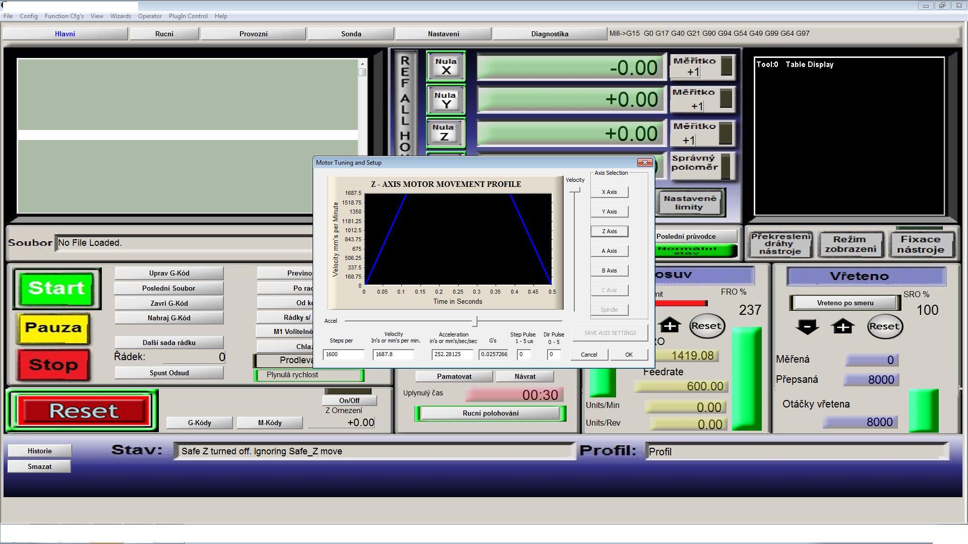

Takto som to nastavil :
Je tam stále problém ,že ked je nôž v + Z tak je relatko vypnute ,ako nahle -Z relatko zapnuté ale dalej ked je +Z tak je stále relátko zopnuté (nevypína ho ) .
Skúšali ste to niekto ? Mne sa to takto divne chová .

bohužel nemám to na čem odzkoušet. zkus vypnout natáčení nože, možná se to hádá s tímto. pokud by to takto bylo ok, tak budeme muset hledat jiný způsob.
Modelová zařízení pro slévárny, hliníkové odlitky. První CNC frézka postavená v r.2003 ."Dřeváček" - r.2010. Zapřísáhlý uživatel MACH3 ver.2.63 .
Gulliver64 píše:bohužel nemám to na čem odzkoušet. zkus vypnout natáčení nože, možná se to hádá s tímto. pokud by to takto bylo ok, tak budeme muset hledat jiný způsob.
ani ja to neskúšam na stroji ,iba v machu a 4 motory na stole
Edit : Vypnutie osi A ako natáčanie noža nepomhlo ,stále sa to chová ako prvý krát Z + ok Z- OK a potom Z+ zle (stále Z-)

nemyslel jsem vypnout osu A , ale Tangential control (vím, že je to vlastně nesmysl, protože kvůli tomuto to děláš, ale my teď hledáme chybu)

Vypnutie Tangencialneho noža nepomohlo ,chová sa to tak isto .

PS: Karnel speed mam na 45kHz pre dosiahnutie vyšších rýchlostí .
výstup dir se chová tak že když jedeš do záporných hodnot tak se sepne , když zastavíš tak by měl zůstat sepnutý a když se rozjedeš do plusových hodnot tak se vypne , a je uplně jedno kde jsi v souřadném systému jestly v nule nebo v plusu č ínusu .
takže ten magnet by stím měl fungovat správně
Bohužial nefunguje ,ked ide do -Z zopne a ked do +Z tak ostáva relátko zapnuté !packa píše: a je uplně jedno kde jsi v souřadném systému jestly v nule nebo v plusu č ínusu .
RE Packa : Skúšal si to?
packa píše:u maašiny nemám mach , když to simuluju tak to chodí , jaké máš nastaveny parametry v motortuning pro osu Z hod sem printsren
Tu je screen osi Z (relátko)

to packa: čím to simuluješ, resp. jak to zjišťuješ? máš možnost zjistit skutečný stav pinů na lpt portu? já už ho tady doma na komplu ani nemám
packa píše:tak tam nastav stepo per třeba 100 hlavně tam nastav step pulse a dir pulse třeba 5 velocity třeba 500
a co nejstrmější rampu
Takto som to nastavil ,ako si hovoril ,teraz ked dam "ručný posuv " tlačítkom tak relatko ani netukne ,ked to bolo nastavené ako som mal tak ked som išiel do - tak zaplo ,teraz ani ťuk .
jo mám napsaný prográmek který mi hlídá satv portu , psal mi to kamarád , může běžet i když běží mach a vidím co se mi tam děje .Gulliver64 píše:to packa: čím to simuluješ, resp. jak to zjišťuješ? máš možnost zjistit skutečný stav pinů na lpt portu? já už ho tady doma na komplu ani nemám
Patres.I píše:packa píše:tak tam nastav stepo per třeba 100 hlavně tam nastav step pulse a dir pulse třeba 5 velocity třeba 500
to se ti to chová opravdu divně , skus to nechat tak jen přepiš ten čas pro dir na nulu co to udělá

to Patres.I : předpokládám že ano, ale pro jistotu, restartuješ macha po změnách nastavení ? ( restart není nutný vždy, ale v tvém případě už bych asi byl trochu paranoik a dělal to
