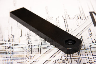

"elox" vyzerá takto. oba sú eloxované, ten zelený dve hodiny, ten šedý hodinu. oba boli aj vo farbe. niesu už však vyvarené, lebo som to už pokladal potom za zbytočné. sú to testovacie kúsky z odpadu. tvrdosť to napriek "nevareniu" nejakú má. povrch je taký jemnejší, "šmyklavejší" na dotyk.

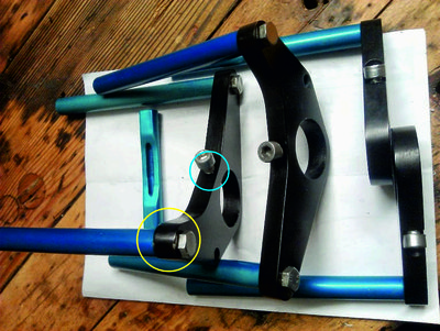

1) Měl bych dotaz jak měříte plochu u tvarově složitých výrobku?
2) Jsou nějaké zásady, nebo principy jak umisťovat eloxovanou součastku v lázni vůči katodám?
viz obr. díl zavěšen na jedno AL drátu (modrá) a na obou koncích výrobku jsou vady (žlutá)
Eloxováno 15V/2,14A/55min/15°C/291cm2- přibližně
