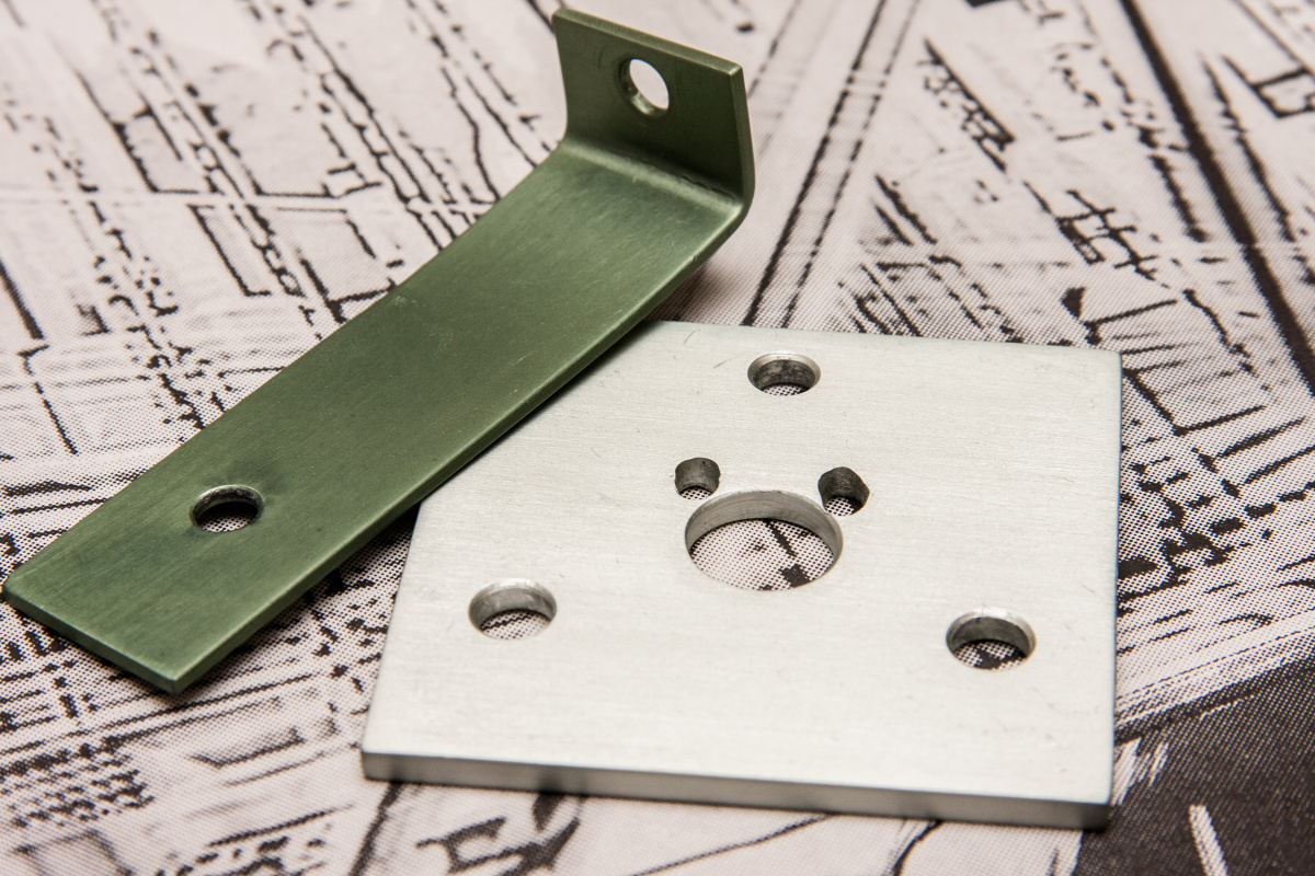

no nemal som to nijak chladené, ale bolo to v chladnej miestnosti. ked som sa chytil nádoby tak sa mi zdala byť dosť studená. Mal som to v nádobe z destilky (odrezaný vrch), kyseliny tam bolo cca 3,5l takže by sa to snáď toľko ani nezohrialo.jova píše:Jak vypadá ten elox? Je na povrchu sklovitý a tvrdý? Nikde jsem tam nenašel teplotu při vlastním eloxování. Já to dělám vždy ve sněhu nebo ledu. Čím je ta teplota nižší, tím se vytvoří tlustší vrstva a lépe se to pak probarví.
Podle mě bych hledal chybu tam, né v barvě.
Ještě odkazy:
http://www.volny.cz/jova1/dilna/elox/elox.htm" onclick="window.open(this.href);return false;
http://web.telecom.cz/jova1/celovka3/celovka3.htm" onclick="window.open(this.href);return false;
"elox" vyzerá takto. oba sú eloxované, ten zelený dve hodiny, ten šedý hodinu. oba boli aj vo farbe. niesu už však vyvarené, lebo som to už pokladal potom za zbytočné. sú to testovacie kúsky z odpadu. tvrdosť to napriek "nevareniu" nejakú má. povrch je taký jemnejší, "šmyklavejší" na dotyk.

Pak mě ještě napadá, že máš moc vysokou teplotu. Chladíš nějak (probublávání, hodit to do sněhu)? Zkus si změřit, kolik má lázeň. Když je teplota moc velká, povrch se ti uzavírá a kyselina nemůže odvést dobrou práci. Vaření v barvě je blbost ze stejného důvodu - povrch se ti uzavře a barvu to nechytí. Barvu doporučuji ohřívat na max. 40°C (ideál je 30 - 40°C).
