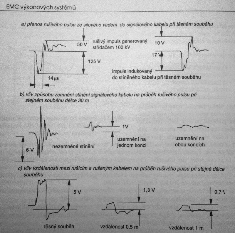

Co se týká stínění kabelů a jejich připojování je to velice obšírná problematika.
Pokud se stínění nepřipojí na straně motoru bude se to chovat tak že se k druhotné kapacitě (oplet kabelu není dokonalý) přidá i vazební kapacita a rušení se lépe přenáší do rušené žíly.
Samozřejmě to funguje i naopak a tedy že vedení k motoru lépe přenáší rušení ven přes opletení.
Chyták je v tom že pokud není dokonale uzemněný motor a rám stroje, může se indukované rušení na stínění (oplet kabelu) vyzařovat právě přes tyto části. (částí stroje jsou větší a rušení se do nich vybíjí ale neprochází do země nýbrž vyzařuje ven) Vést uzemění do rozvaděče má smysl jen pokud je rozvaděč sám dobře uzemněný. Připojení přes jeden kabel z domovního rozvaděče tuto podmínku nesplňuje.
Z praktického pohledu je někdy funkčně lepší nespojovat stínění u motoru a uzemnit rám stroje samostatně právě pro zamezení různých vazeb a kmitání.

akorat je dobre se vyvarovat toho aby se treba masina a rozvadec spolu uzemnovali prez to stineni
je treba to pospojit necim s vetsim prurezem
jinak to stineni zapojene na obou koncich vlastne vytvori vodic s rusenim ve velmi tesnem soubehu se signaly
proto se casto radi pripojovat stineni jen z jedne strany kabelu
