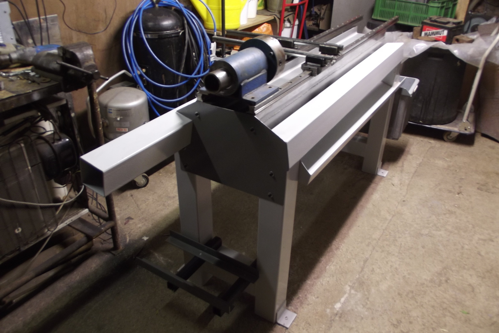

Stále mi treba niečo sustružiť a drážky robiť a okolité firmy sa mi už nechce stále otravovať . Tak som začal stavať sustruh , kde bude na krížovom stole aj vertikálna fréza, na nejaké to drobné opracovanie maličkého puzdra, domca,či nejakej malej sučiastky.
Parametre: sustruh : sklučovadlo 160 priemer 3 a 4 čeluste
zetko 220 mm , prevod cez remen , servo
osa x 550 mm , prevod cez remen , servo
vreteno- velky otáznik.
freza: tu sa mi zmeni charakteristika osi čiže x550, y 220,z 150,
malý stol budem nakladať nad krížovy stol kde vlastne bude ten kríž. stol podbehovať pod pracovny.
Chcel by som sustruhom rezať závity a ešte aj ktomu mať štvrtu os na fréze kde mi na to bude služiť sustruh.
Otázky : neviem oky pohon mám zvoliť na vreteno sustruhu ,ako to sprevodovať ked budem chcieť sustruh použiť aj na štvrtu os a zasa naopak , čo ked budem potrebovať rychle otáčky na sustruženie. Prevodovka by bola idealna pri 4-ej osi a aj pri závitoch ale pri normal. sustr. sa zoderie. Prevod remenom zasa nič nedrží aby to nehybne stálo a má to velku odchylku a čas reakcie do určenej polohy. Zasa na závity je to použitelné dobré.
Dalšia otázka by bola ako to riadiť emc-čkom . Nič som tam nenašiel na závity alebo to neviem hladať. To vlastne tiež potrebujem aj na sustruhu tri osy.Neviem aky CAD/CAM na závity.
Časom dodám nákres stroja. Mám zatial iba začiatok stavby nafotené tak aspon to prikladám.

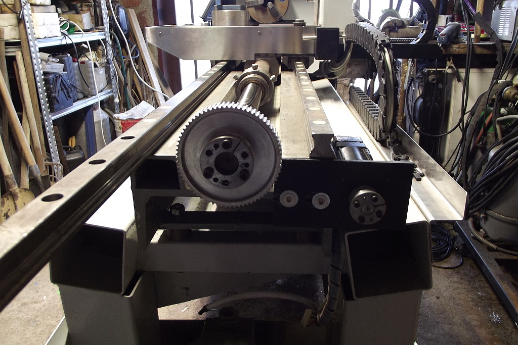

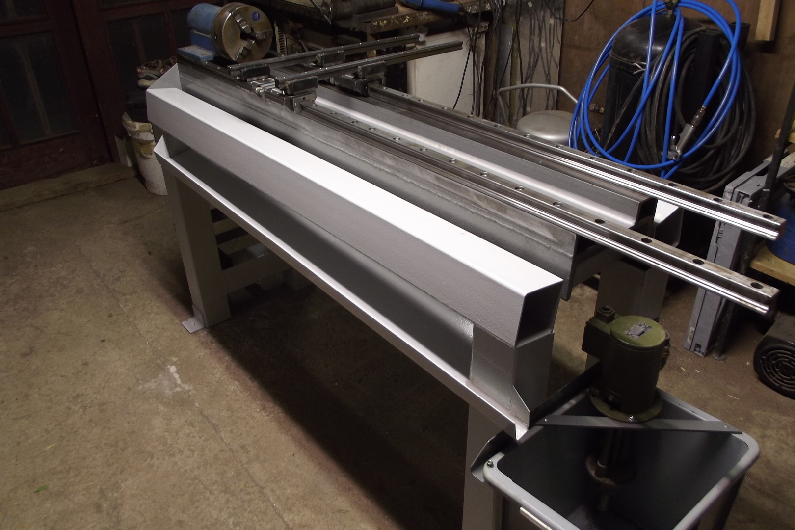

Pomaly to rastie. Už je to v štádiu ked stroj stavia sám seba. Ten driver používam dočasne na asyn. motor ale príde cele to rameno odpíliť a príde tam z boku servo (príspevok hore vyššie) Dokonca aj vreteno spravím nové, dlhšie min. o 150 mm.

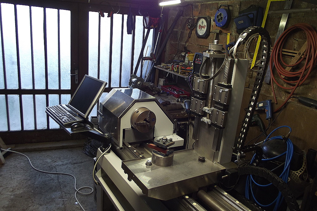

19. 5. 2013, 7:00
Stavba pomaly rastie, momentálne robím elektriku.
kutil tim
Protřelý bazarník
Příspěvky: 130
Registrován: 22. 3. 2013, 3:23
19. 5. 2013, 9:15
No vypadá to velice dobře! :wink:
bobik
Příspěvky: 4556
Bydliště: Okres Klatovy
19. 5. 2013, 9:18
Moc pěkné. Už se nemůžu dočkat videa.
