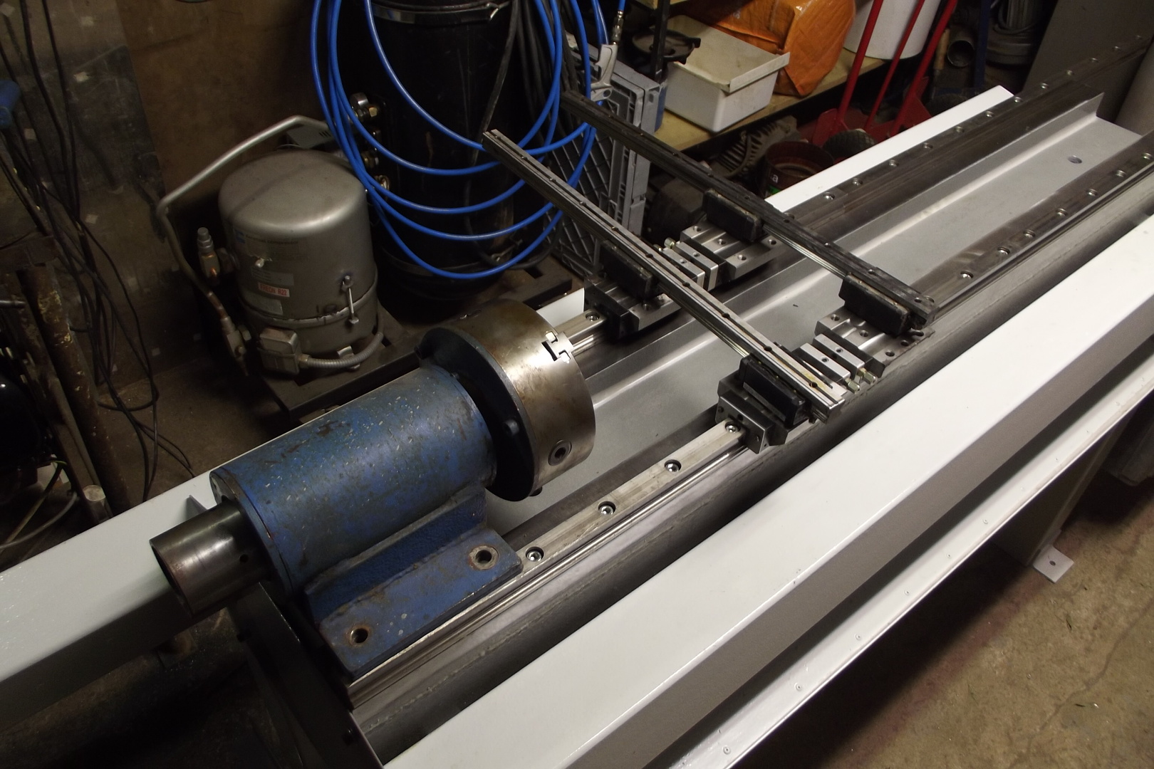

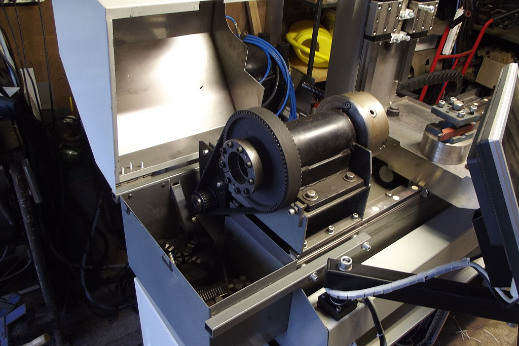

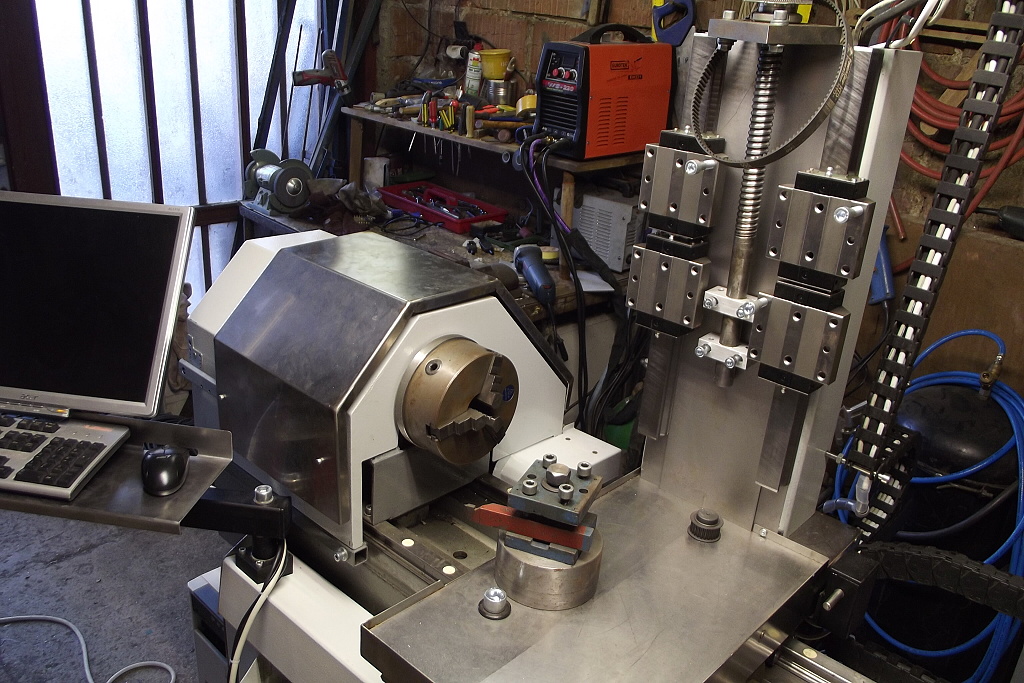

Stále mi treba niečo sustružiť a drážky robiť a okolité firmy sa mi už nechce stále otravovať . Tak som začal stavať sustruh , kde bude na krížovom stole aj vertikálna fréza, na nejaké to drobné opracovanie maličkého puzdra, domca,či nejakej malej sučiastky.
Parametre: sustruh : sklučovadlo 160 priemer 3 a 4 čeluste
zetko 220 mm , prevod cez remen , servo
osa x 550 mm , prevod cez remen , servo
vreteno- velky otáznik.
freza: tu sa mi zmeni charakteristika osi čiže x550, y 220,z 150,
malý stol budem nakladať nad krížovy stol kde vlastne bude ten kríž. stol podbehovať pod pracovny.
Chcel by som sustruhom rezať závity a ešte aj ktomu mať štvrtu os na fréze kde mi na to bude služiť sustruh.
Otázky : neviem oky pohon mám zvoliť na vreteno sustruhu ,ako to sprevodovať ked budem chcieť sustruh použiť aj na štvrtu os a zasa naopak , čo ked budem potrebovať rychle otáčky na sustruženie. Prevodovka by bola idealna pri 4-ej osi a aj pri závitoch ale pri normal. sustr. sa zoderie. Prevod remenom zasa nič nedrží aby to nehybne stálo a má to velku odchylku a čas reakcie do určenej polohy. Zasa na závity je to použitelné dobré.
Dalšia otázka by bola ako to riadiť emc-čkom . Nič som tam nenašiel na závity alebo to neviem hladať. To vlastne tiež potrebujem aj na sustruhu tri osy.Neviem aky CAD/CAM na závity.
Časom dodám nákres stroja. Mám zatial iba začiatok stavby nafotené tak aspon to prikladám.
