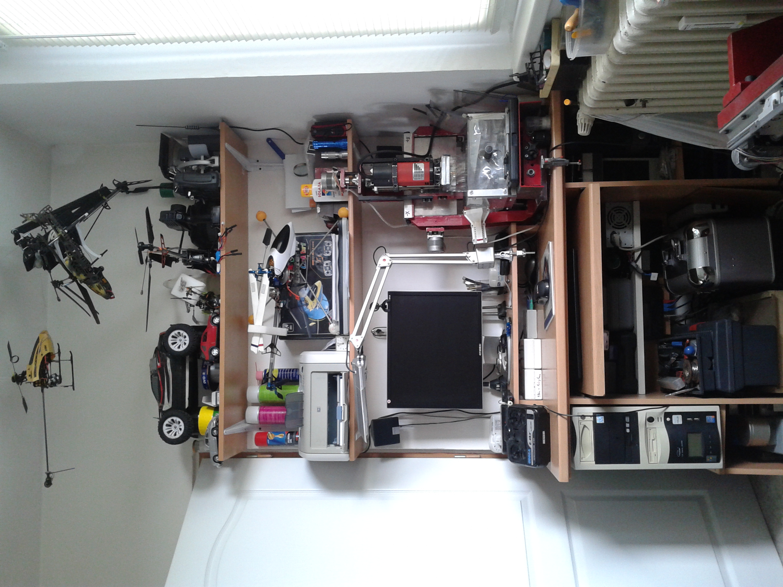

stroj jsem stavel aby byl variablni a snado prestavytelny
Z 250mm rozjezd 150mm (mozno posouvat vreteno nahoru o dalsich 150mm dle potreby
X 500mm 350mm
Y 500mm 350mm (mozno posunou libovolne vpred i vzad po 100mm az na +- 250mm)
pracovni stul 320x320 + krytovani pro zachyceni spon (manzelce se nezdalo ze jsou spony v postely)
vreteno ma 1Kw s dodatecnym regulatorem vyuzivam chlazeni vretene mam privod k nastroji a ofukuju nastroj
mat. ocel zihane a brousene pr.plochy
vaha cca120-150
pokud nekdo bude pouzivat podeprene tyce tak jako ja na X neni to idealni reseni ale pomuze dodelat vetsi mnozstvi
sroubku a tyce prilepit na lepidlo a dodelat obimky na konce idealni je resit to jako u Z osy
me vyrobky
dilna v loznici v panelaku 5 P

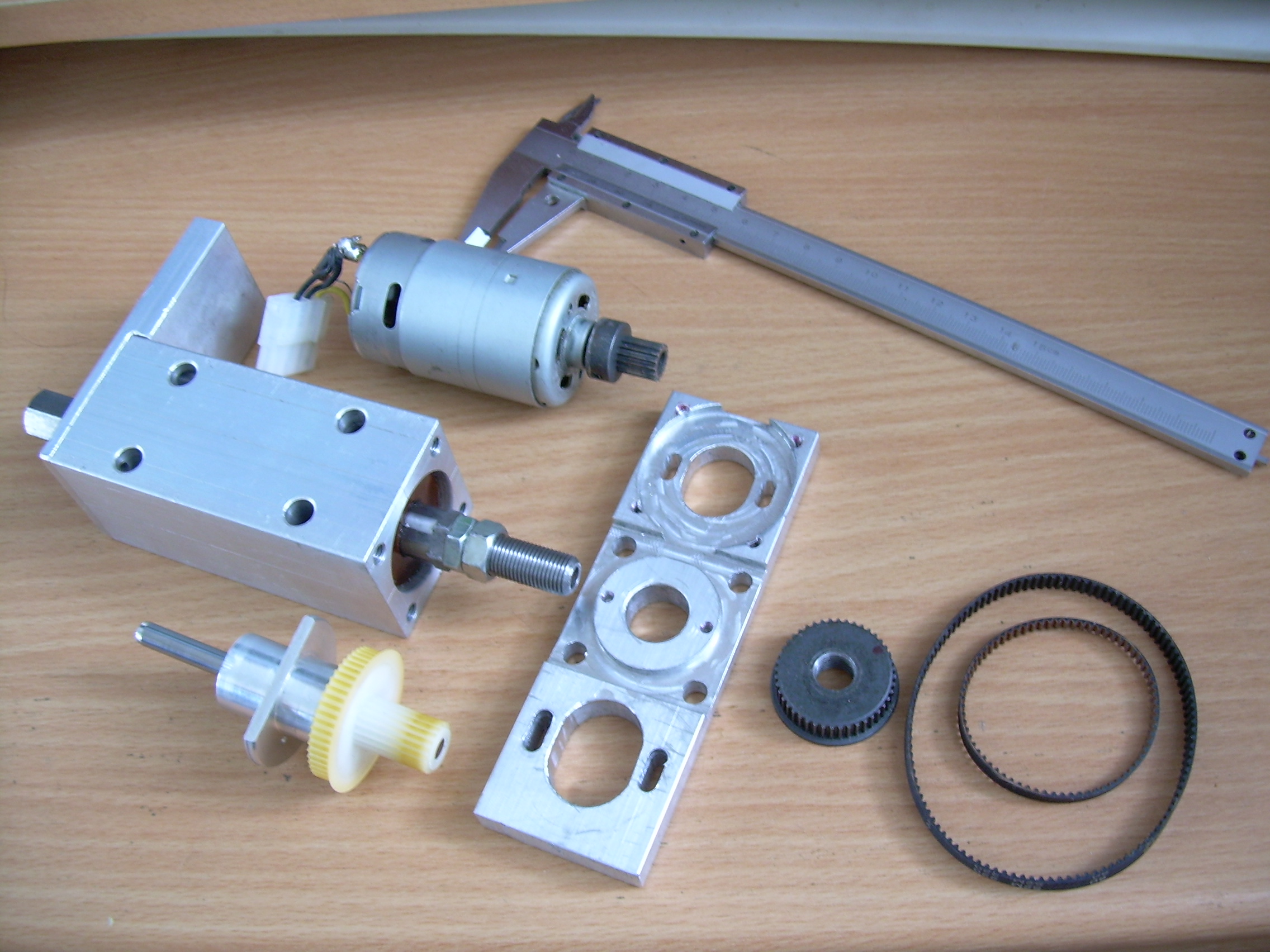

Škoda, žes tu neukázal jediný video nebo obrobek (kromě některé díly na toto CNC byly vyrobeny na tamtom CNC) a to jsem dokonce dvakrát škemral v tom tvym inzerátu.. příp. ještě u fotek zvaž vyšší rozlišení než 640x480, doba pokročila :)

blabol: Toto bylo i soustruženo na tvý mašince? A ty zuby?
Obrázek
Nebo to vlevo je polotovar a vpravo obrobek?

vyrobky mas dole mimo toho oz.kola to je delany na trojce
to cerny je loze na motor model SWIFT II
vycko hodinek ,kujickova matice komletni , vreteno mam toho jeste hodne ale nejvic dilu ma na vrtulniky ciklickou hlavu ruzna tahla vetsinou ALU

blabol píše:vyrobky mas dole
Post "Škoda, žes tu neukázal jediný video nebo obrobek.." byl na Tomabadona, tvoje výrobky samozřejmě vidim, vždyt se na jeden z nich ptám :)
blabol píše:mimo toho oz.kola to je delany na trojce
Takže u ozubenýho kola byla na vstupu kulatina a vše je práce tvého třetího CNC se soustružícim přípravkem, jo? To je dobrá frajeřinka :) O kuličkový matici nemluvě!
